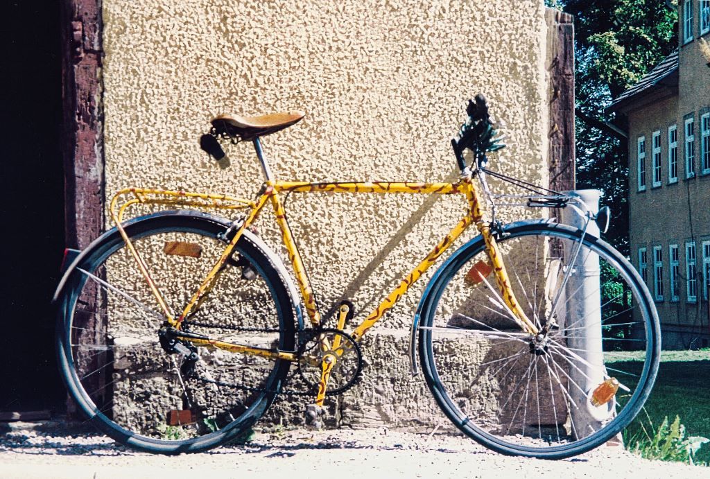

Grundierung + Pinsel oder Dose geht natürlich. Pinsel würde ich aber nur raten, wenns ein Kunstwerk werden soll, also mehrfarbig. Ich hab vor vielen Jahren mal sowas gemacht:
Die Tigerung ist deshalb da dran, weil nach dem Gelblack noch an ein paar Punktstellen Grundierung zu sehen war. Also habe ich einen Karosserielackpinsel genommen und da drübergemalt. Um ein ausgewogenes Bild zu haben, habe ich die Striche dann noch über den ganzen Rahmen verteilt.

Na ja, ein Tigerenten-Bike soll es nicht gerade werden ... ;)
