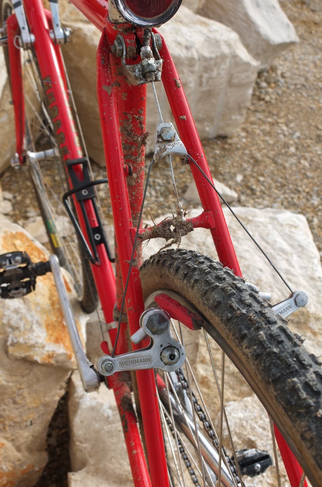

Am Ricus Muller ist vorn ein 44er Blatt, hinten 13 oder 14 bis 28 (6fach). Am Alpin-Diamant (B) habe ich vorn 33/46, hinten 14–32, aber das ist damit auch alpentauglich:
diamant_b_qfe-220612-7414-jpg.1099356
Der Anstieg da rechts zieht sich und ist mit 33–32 schon ziemlich zäh...

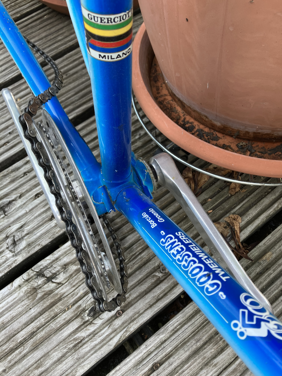

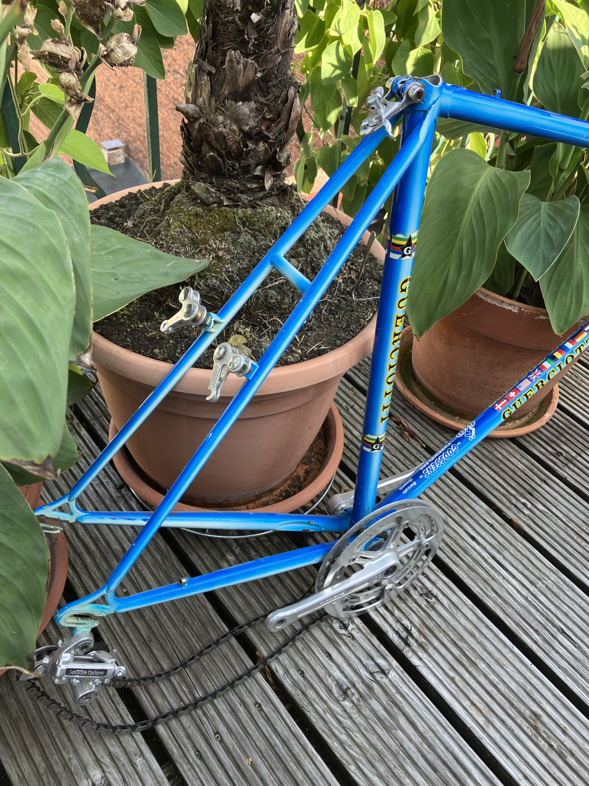

Würde gerne mein Guerciotti Crosser Rahmenset c-c 58cm / c-c 55cm gegen ein etwas kleineres Crosser Set tauschen oder auch verkaufen, was wäre denn ein angemessener Forumspreis? Falls jemand ein schönes Rahmenset welches zum Verkauf steht vermitteln möchte, gerne her damit :)
