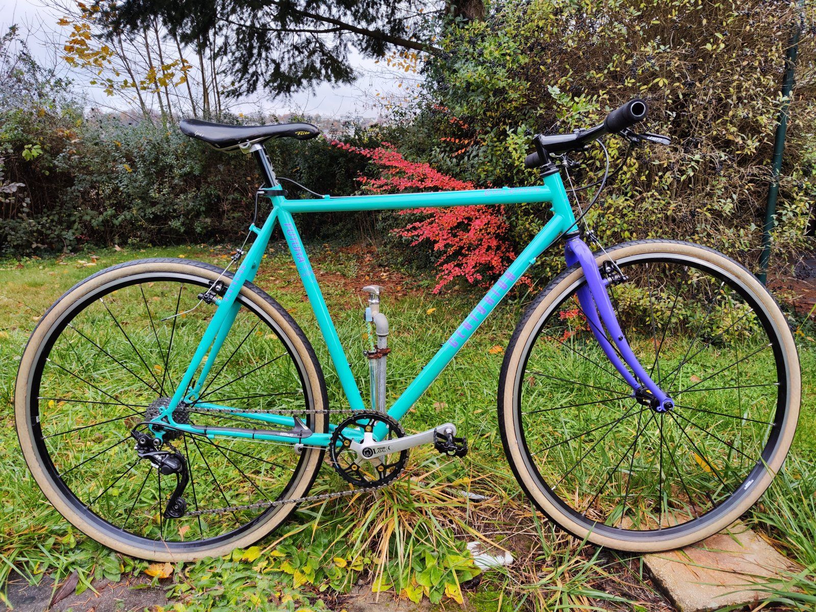

Ich denke Mal das 91 Centurion Cross Country passt gut hier her
Habe ich mal geschenkt bekommen,am Anfang könnte ich mich nicht so richtig anfreunden, mittlerweile aber mein lieblings Fahrrad 😎

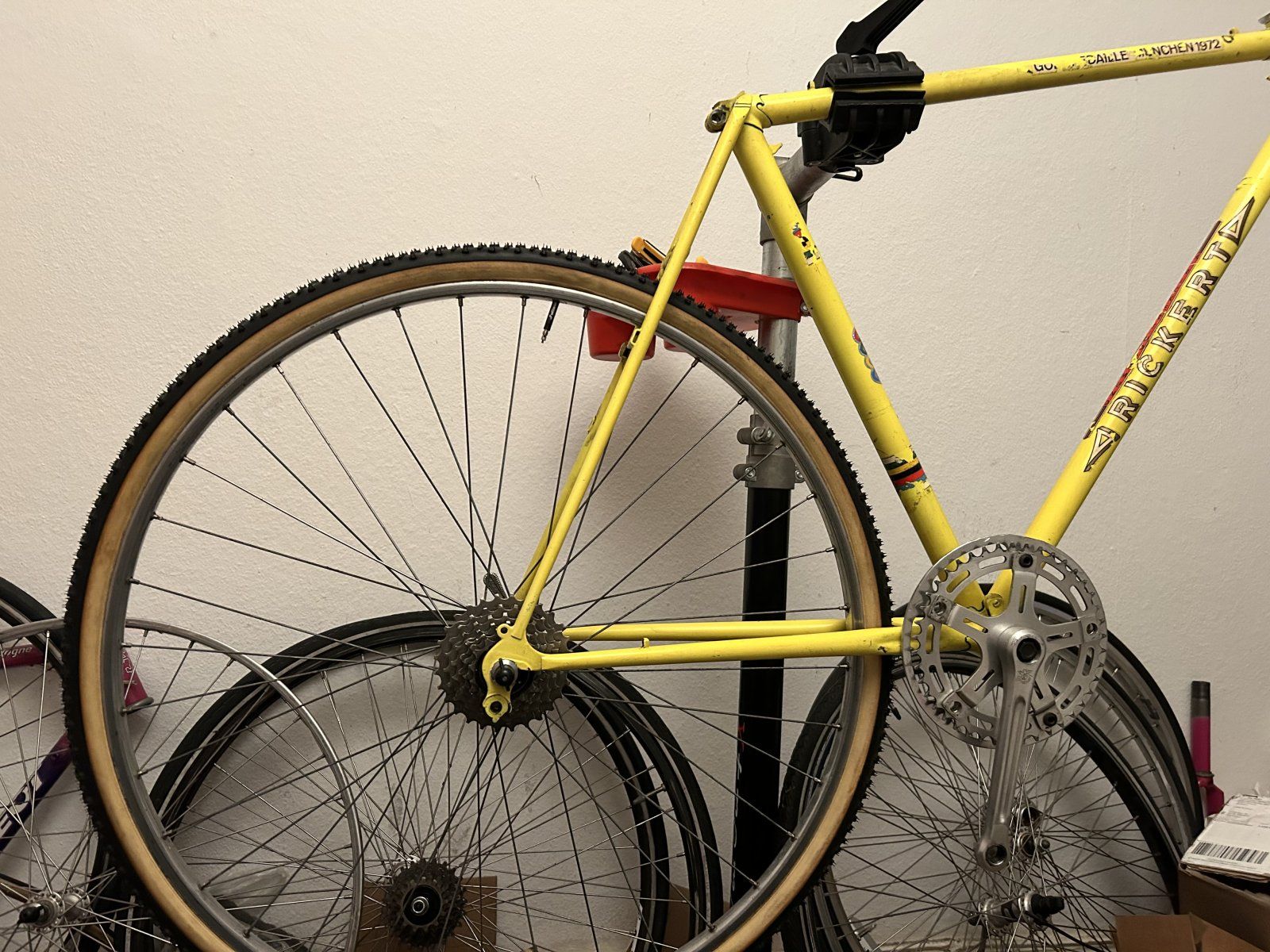

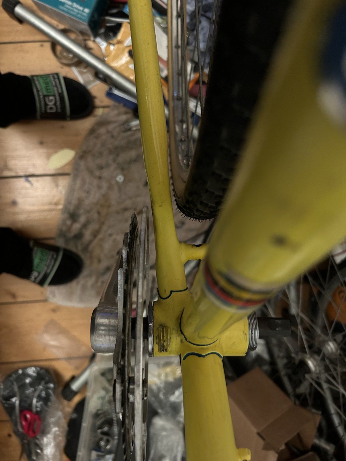

Habe heute dennoch mal gedacht, bevor ich da im Januar mal wieder wie ein Erstklässler des Rad(zusammen)bauens stehe, ich guck mal, ob die Dinge, die ich mir so dachte überhaupt klappen. Hintergrund, ich finde zwei Schutzringe super, aber nicht, dass der eine außen aufs Blatt geschraubt wird. Das finde ich nicht hässlich, aber auch nicht ästhetisch optimal. Hätte den lieber dort, wo das große Blatt sonst ist und quasi alles eines nach innen verschoben. War das verständlich? 😅
Durch einige Forumsuser ( wenn es fertig ist, kommt sicher noch eine namentliche Erwähnung in der Danksagung) habe ich mir zunächst mal Gedanken gemacht, wie groß die Blätter und Ringe werden sollen, da durch die Verlegung nach innen ja auch eine noch längere Welle benötigt wird, lange Rede, kurze Bilder, 136mm Welle von Sugino war die richtige Wahl, die 31mm Terreno Wet als Reifen wohl auch. Bevor wer über das schiefe Ventil meckert, ist noch nicht verklebt, bzw nicht einmal Klebeband drunter, ebenso ist alles nicht richtig fest, war nur zum heutigen Testen, kommt also alles nochmal runter.

Also ich kann zum Thema Kettenblatt + 2 Schutzringe leider überhaupt nichts beitragen, da ich so etwas bislang noch nie verbaut habe.
Kein Ding, frag mich, habe da inzwischen Stunden drüber siniert und viel mit Leuten hier geschrieben. Verbaut aber auch noch nicht. 😂😂
Man braucht auf jeden mindestens einen um 6, besser 7 oder mehr - je nach Gusto -, „Zähne“ größeren Ring.
Ich werde 42 vorn fahren, die Ringe „flexe“ ich aus 49er Blättern.

hab ich zuerst probiert, wollte aber nicht erst fertig sein, wenn ich 50 werde (bin 46), dann kam der Dremel, huiii, ist mir fast aus der Hand geflogen, dann habe ich mit der Flex geschliffen, das war gut, die Feinarbeit mache ich dann noch mit Schleifpapier, aber erst, wenn ich nen zweites 49er habe und das in einem Abwasch machen kann. :)

Am Rickert passt ein 31er Reifen, gut zu wissen.

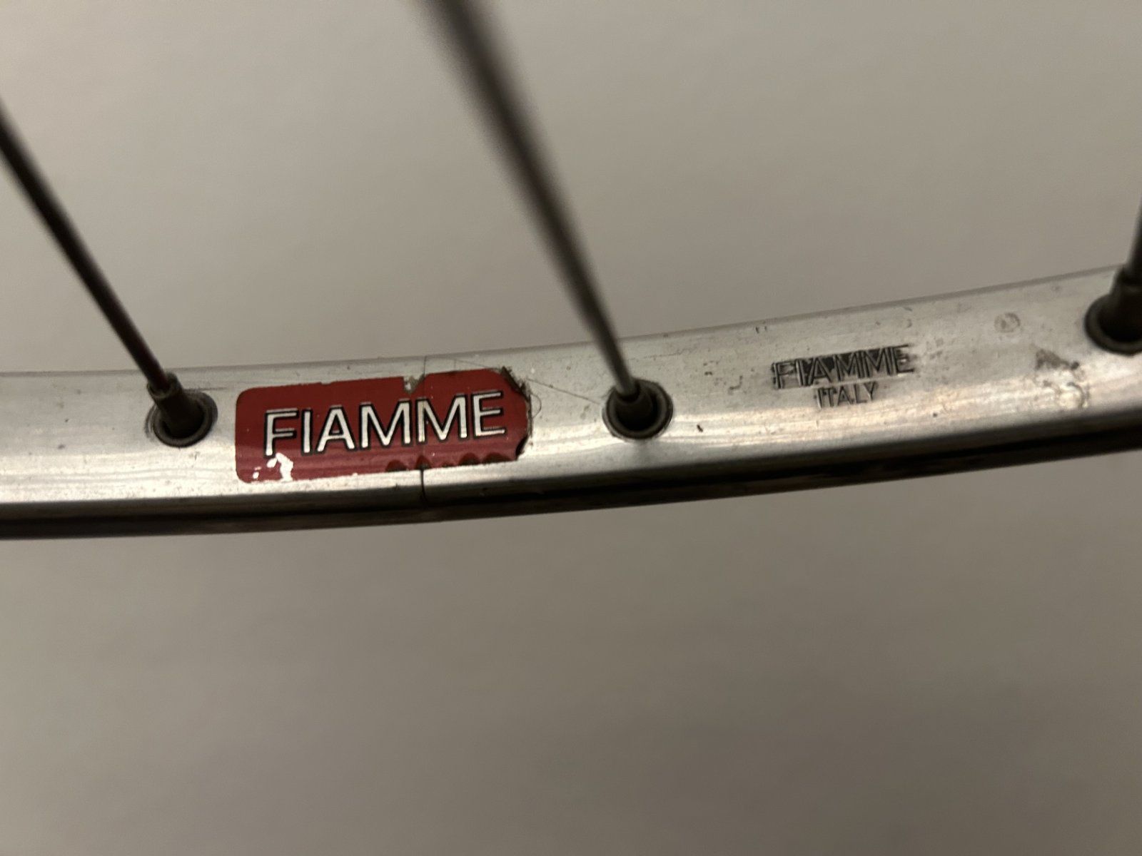

Hast Du mal einen Link für mich wo man die Schlauchis
bekommt und welche Felge ist bei dem LRS verbaut?
Ich hab den bei shop4cross.de bekommen, leider aber das letzte Paar. Sonst hätte ich mir direkt den Schrank voll gemacht, schon allein wegen der braunen Flanke. Hab den sonst leider auch nirgends gefunden. :/
Felge ist ne Fiamme Strada glaube ich. 21mm breit.
