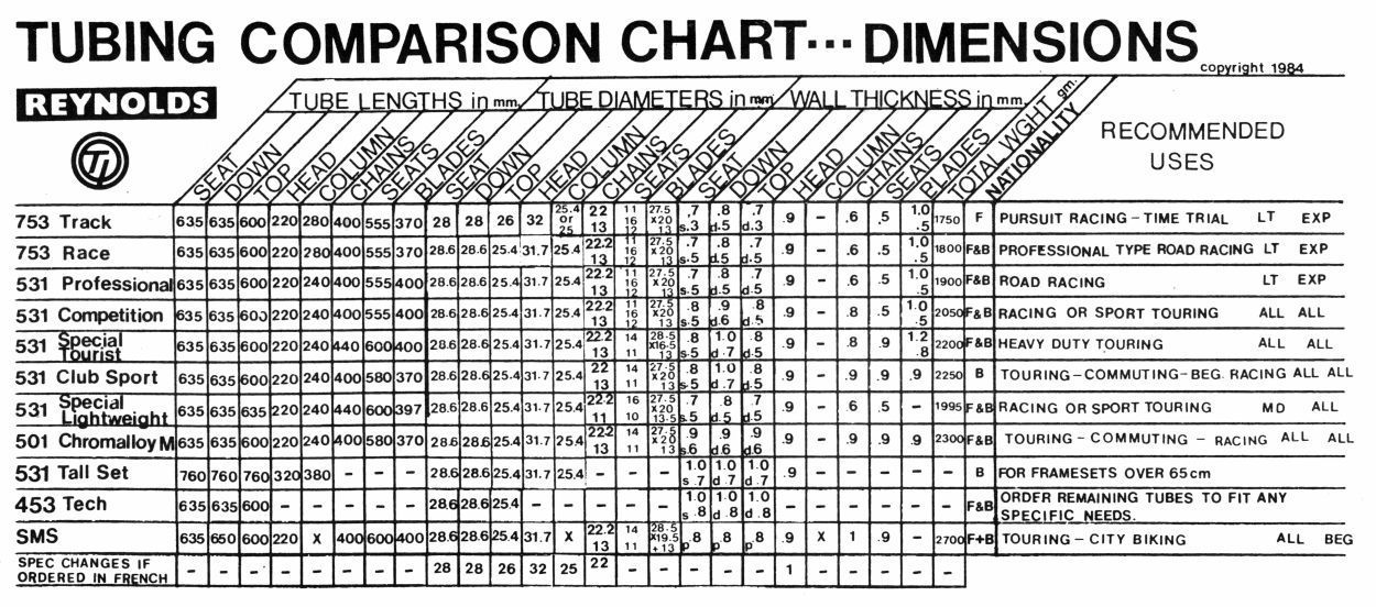

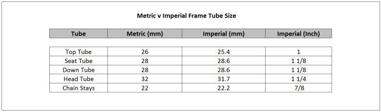

. . teuer, und massiv: mit 2424g /890g reichlich schwer für 531!?
Laut (1984er) Katalog nur die Hauptrohre aus 531.
"Innendurchmesser Sattelrohr: 26,4mm" ist daher merkwürdig.
531 typisch 27,2 mm, selten 27,0 mm hat.
Zumindest bei zölligen Rohren. Bei metrischen Franzosen (Sitzrohr außen 28,0 mm anstelle zöllig 28,6 mm) dann entsprechend dünner. Metrisch dürfte es bei Gazelle nicht gegeben haben.
Scheint eben ein Gazelle aus französischer Produktion (mit metrischem 531-Rohrsatz) zu sein. :D
Vielen Dank, gibt es irgendwo eine Übersicht der Rohre und Innendurchmesser?
Ich guck gleich mal...
Aber dann hast Du einen Außendurchmesser-2×Wandstärke=theoretischer Innendurchmesser. Das heißt dann aber noch lange nicht, daß der Innendurchmesser im eingelöteten Zustand auch tatsächlich so ist.
-0,2 fehlt noch, dann bist du beim realen Sattelstützenmaß

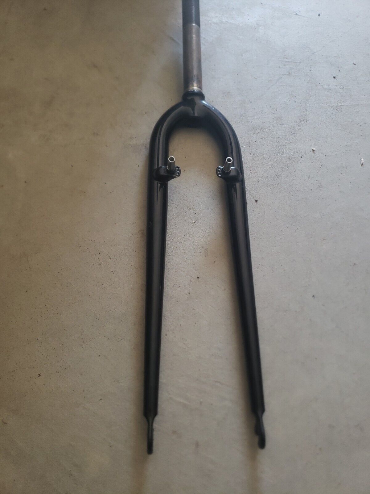

My fork and stem are looking for a suitable frame in size s-m
pls pm

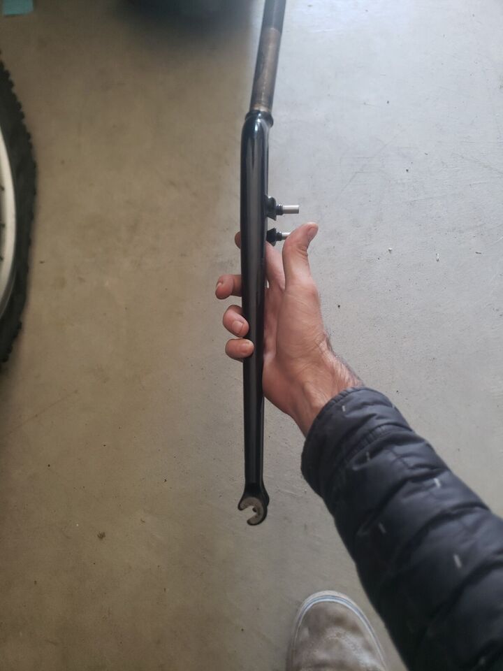

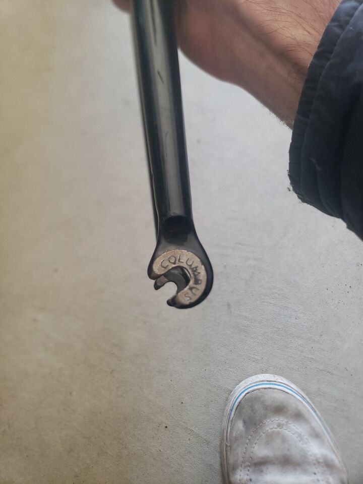

ps, (lösche die Posts anschliessend hier gerne wieder!)

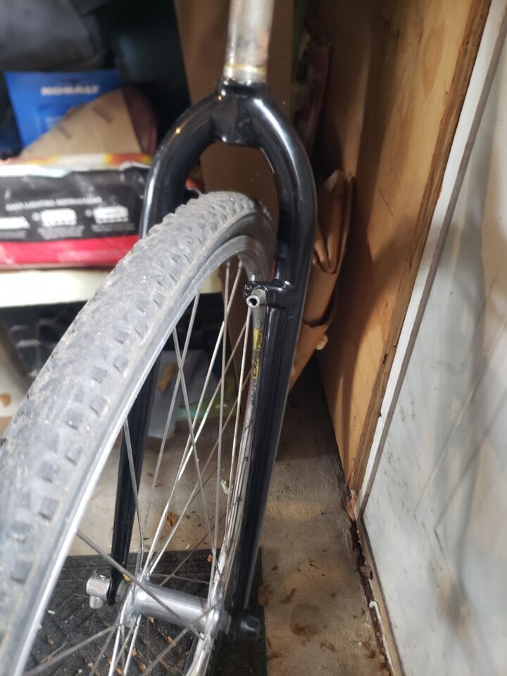

ja ist eine 700C Forke mit 28" Laufrad und 32/5c Reifen zur Ansicht der minimal gewünschten Reifenfreiheit
16,5cm Schaft inkl Gewinde (381mm von der Achsaufnahme bis Kronenunterseite)
non suspension corrected from around? i guess so.. ca build in 1995 in what it seems to be Ritchey logic tubing.
angebotene Rahmen via DM können aber gerne auch älter sein :)
stahl, titan, slope, non slope alles ist denkbar
