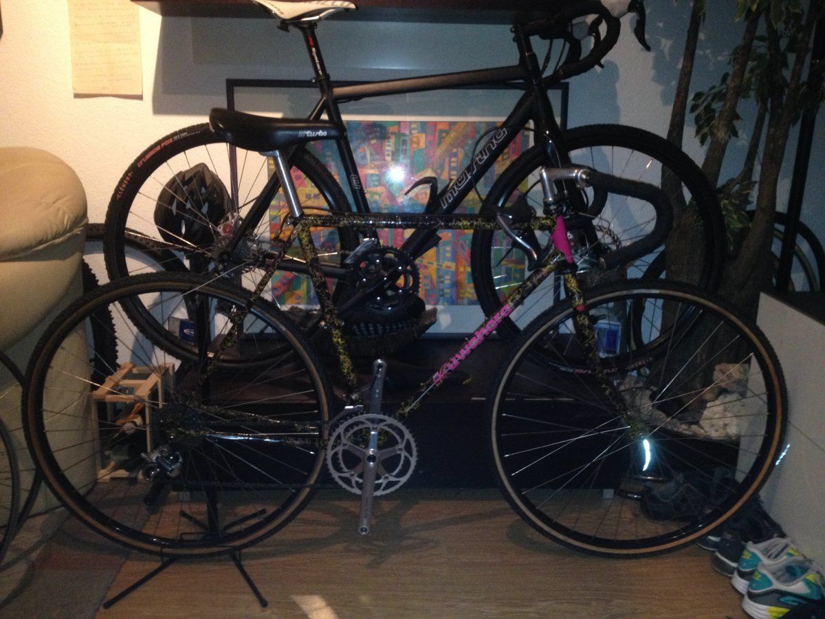

Moin zusammen,
mir ist ein Kuwahara Pacer im sexy Stringkleid zugelaufen und ich möchte mich jetzt an den Aufbau machen. Was denkt Ihr wären passende Schalthebel für das Rad. Montiert ist eine 105er (1051) und die Originallaufräder haben 7-Fach. Da das Pacer keine Flatbar mehr bekommen wird und ich bei meinem modernen Crosser die STI's lieben gelernt habe würde mir das hier auch vorschweben wobei auch die Aufnahme für Rahmenschalthebel gegeben wäre. Welche klassischen STI's können denn 7-Fach? Alternativ wären eventuell auch Lenkerendschalthebel eine Variante.
Bin wie immer für jede Hilfe dankbar und wünsche einen guten Start in die Woche!!!
Viele Grüße
Starsky

STIs gab es, glaube ich erst ab 8-fach, sollte aber auch gehen.
Es gibt RSX 7-fach STI. Nicht so häufig, aber weil Einsteigergruppe nicht so teuer wie andere seltene Teile. Lenkerendhebel klingt auch gut.
Das Pacer ist ein Treckingrad, oder? Passt dir die Länge noch, wenn du einen Rennlenker montierst?

Das Pacer hat ein kurzes Oberrohr weshalb ich mir keine Sorgen wegen der Länge mache. Die RSX habe ich auch schon gesehen.
Theoretisch würden es ja auch Rahmenschalthebel tun aber diese sind gerade im Crosseinsatz nicht ideal wie ich finde. Lenkerendschalthebel bin ich noch nie gefahren. Was ist denn einfacher bzw. bezahlbarer zu finden? :D

Ja, 7 - fach richtig geht nur mit RSX, weshalb die recht beliebt sind...Die Modolo sind universell, aber wie halt so oft bei universell funktioniert es nicht richtig ( sonst gäbe es ja auch keine Berechtigung mehr für speziell;)).
RSX Naben sind aber wohl für 130 EB, sonst hat 7 -fach ja eigentlich so 126mm EB. Die unteren Gruppen hatten halt oft ein Rizel weniger aber die gleiche EB wie die Top-Gruppen. Da sollte man schauen ob die Ritzelabstände passen. Ich könnte mir vorstellen daß es Kassetten/ Schraubkränze in 7 fach schon mit unterschiedlichen Abständen gab.:(
Welche EB hat denn dein Rahmen?

hat ne 135er EB
Lenker und Sattel sind nur drauf gesteckt weil ich es nicht erwarten konnte zu sehen wie es aussehen könnte ;)
Hi, also ich fahr mein X-Pacer (schön Lila-String:)) wie vorgesehen mit Lenkerendschalter. Da ich daran gewöhnt bin komme ich auch im Crosseinsatz gut damit klar.
