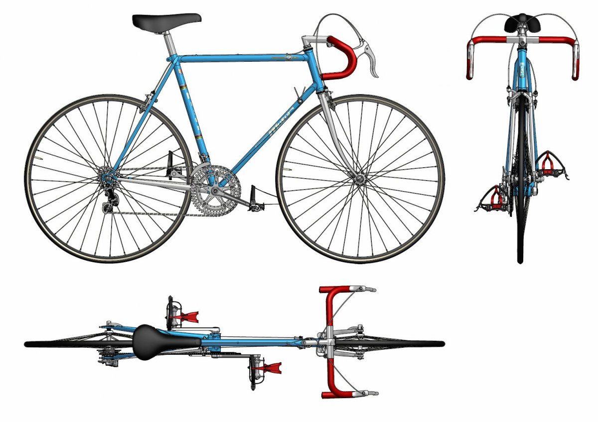

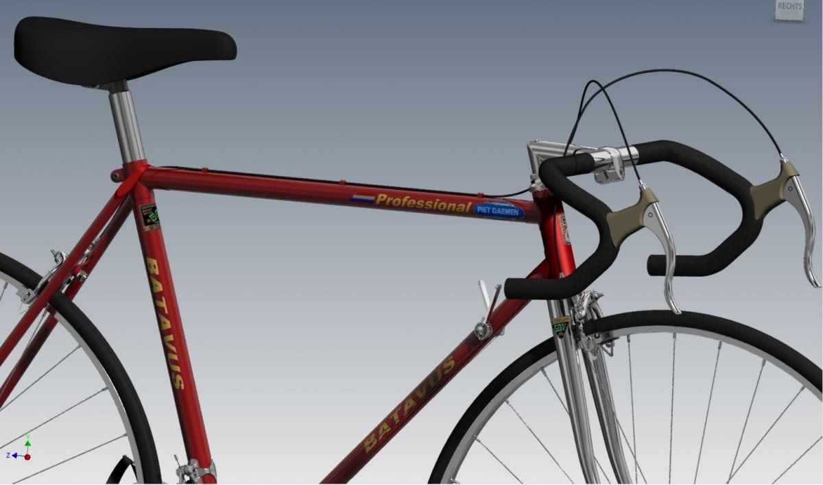

Na denn: Wenn jemand einen ollen LRS hat der nicht benötigt wird, 130mm Einbaumaß aufweist und für "ne kleine Marie" zu veräußern wäre... Ich kann auch immer Fahrradzeichnungen und/oder Renderings im Tausch anbieten :).
