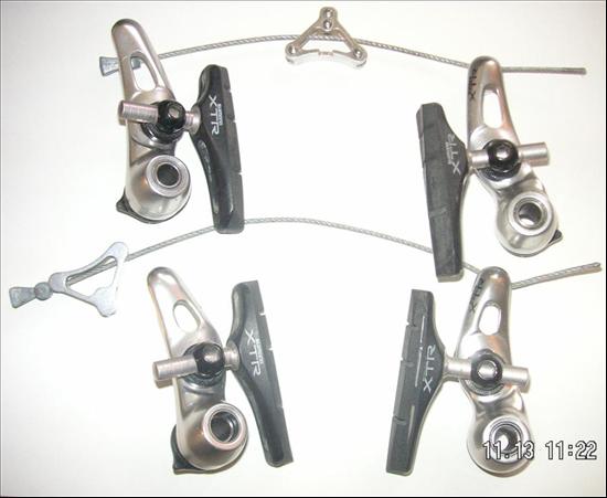

Habt Ihr eine Empfehlung für klassische bzw. klassisch anmutende Cantibremsen die im Ansatz dem Wortessinn "Bremse" nahe kommen ?
Ultegra CX70
8-fach hat geringfügig kleinere Schaltschritte.
Wenn es mit dem 8-fach Hebel nicht auf Anhieb funktioniert, dann kannst du auch noch in den Hebel ein schmales dünnes Stück Klebestreifen (Gewebeklebeband) unter den Schaltzug zaubern, dann vergrösserst du damit die Schaltschritte und es könnte klappen.
es heißt ja nicht umsonst "geht nicht gibt es nicht" :D
Am Schlammspringer fahr ich XT M737 mit moderat flachem Verbindungsseil, ohne Probleme. Starke aber nicht zu bissige Bremswirkung, bei Verschleiß kaum Änderung und dank Cartridge ist der Belagwechsel schenll gemacht. Das schöne an Cantis ist ja, daß man mit der Variation von Seilwinkel und idealerweise auch Bremskörperwinkel (Bremsgummisabstand) die Wirkung gut beeinflussen kann. Macht man ja nur einmal am Rad.
