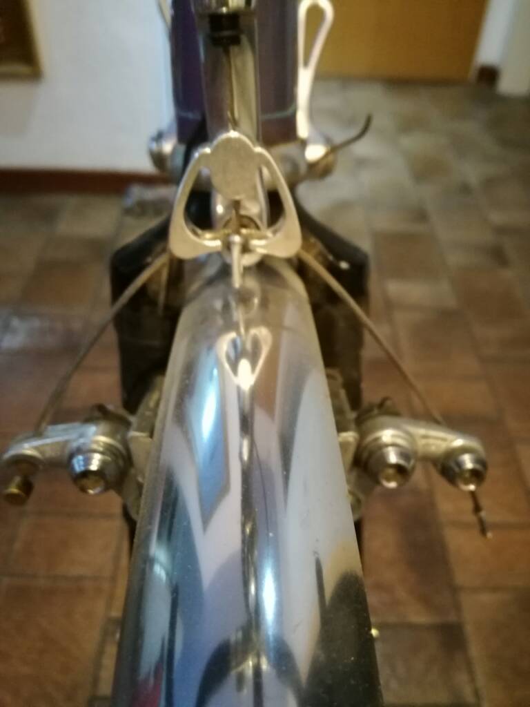

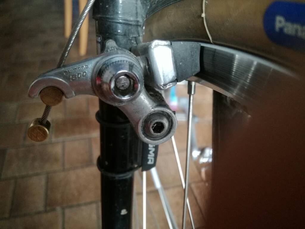

Anzumerken ist noch, dass meins von 1989 ist und etwas weiter außen angelötete Cantisockel hat und Mini V-Brakes etwas zu weit weg stehen und die Bremsarme beim ziehen zu weit zusammenkommen woran die Bremswirkung leidet. Da muss ich mir noch mit breiteren Abstandhaltern für die Bremsschuhe behelfen. Beim 1988er Modell ist das nicht der Fall.

ich habe so einige Zeit mit Probieren und Optimieren verbracht; man muss sich rantasten bis der beste Kompromiss gefunden ist. Beim Razesa ist alles sehr eng.
Brake Booster an Crossern: gibt es "spezielle" Brake Booster, die nicht so ausladend geraten sind, wie die für MTBs? Möchte an meinem Crosser sowas anbauen, aber soviel lichte Weite beim Durchlauf benötige ich nicht.. Gab es da was filligraneres und wenn ja, was und wo?
