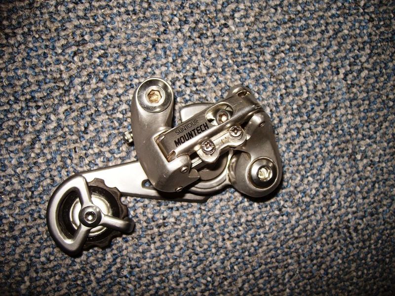

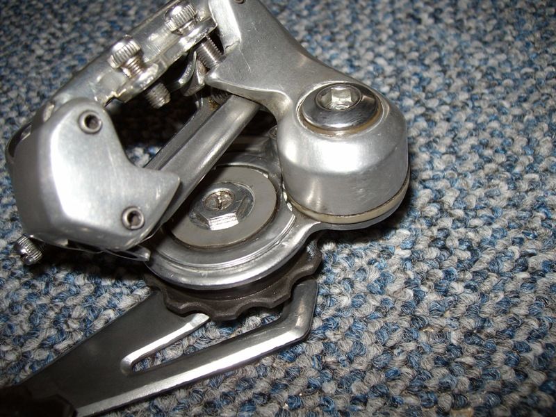

Wärest du auch mit einem Mountech zufrieden? Der hat 2 Gelenke, ähnlich der Duopar, aber mit Feder.

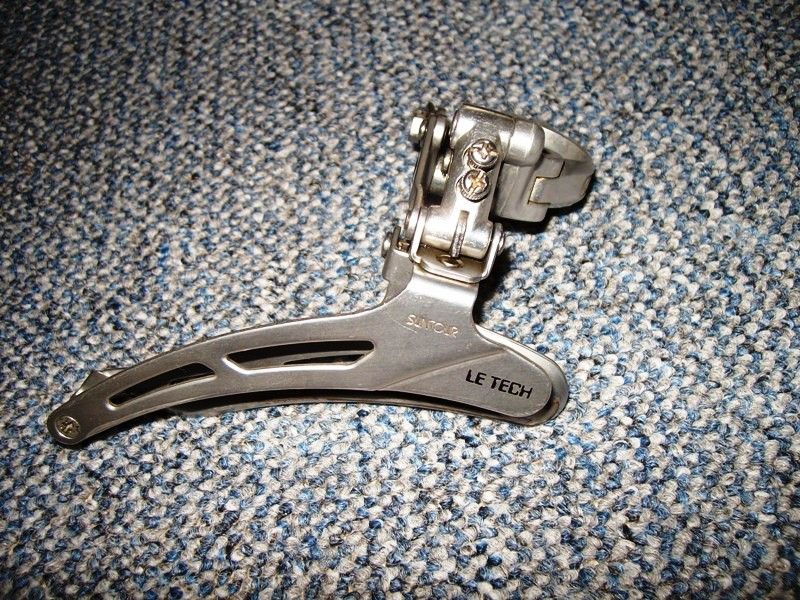

Dazu gibts auch einen Umwerfer mit inverser Logik.

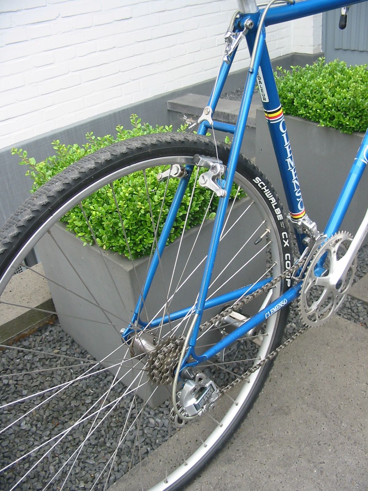

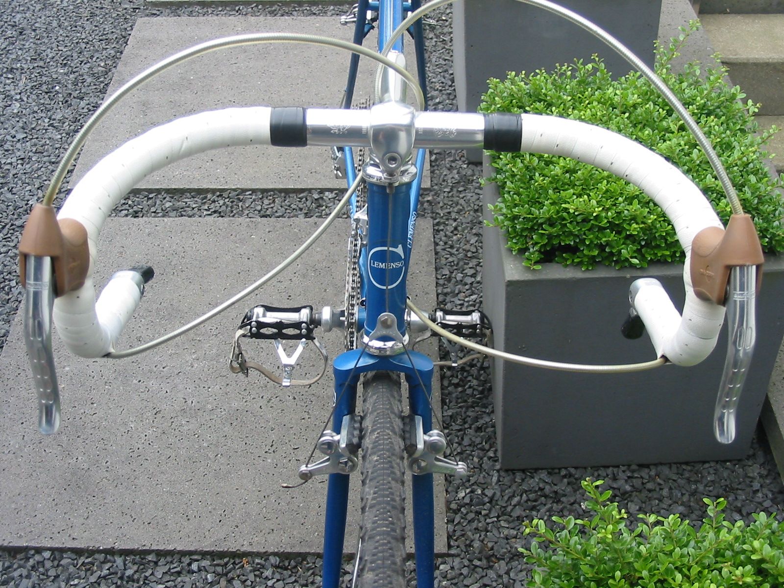

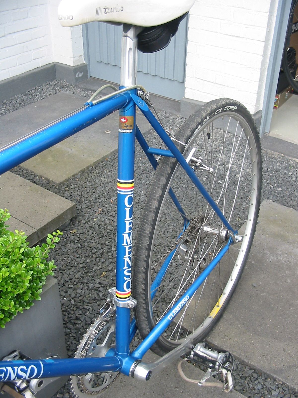

nabend zusammen,
jetzt erlaube ich mir auch mal mein clemenso vorzustellen. Feinschliff fehlt noch, aber fährt sich mit seinem Aelle Rahmen herrlich.
Übrigens: Wer Info's oder links zu clemenso hat, immer her damit. Hab bisher noch nicht so viel in Erfahrung bringen können.
