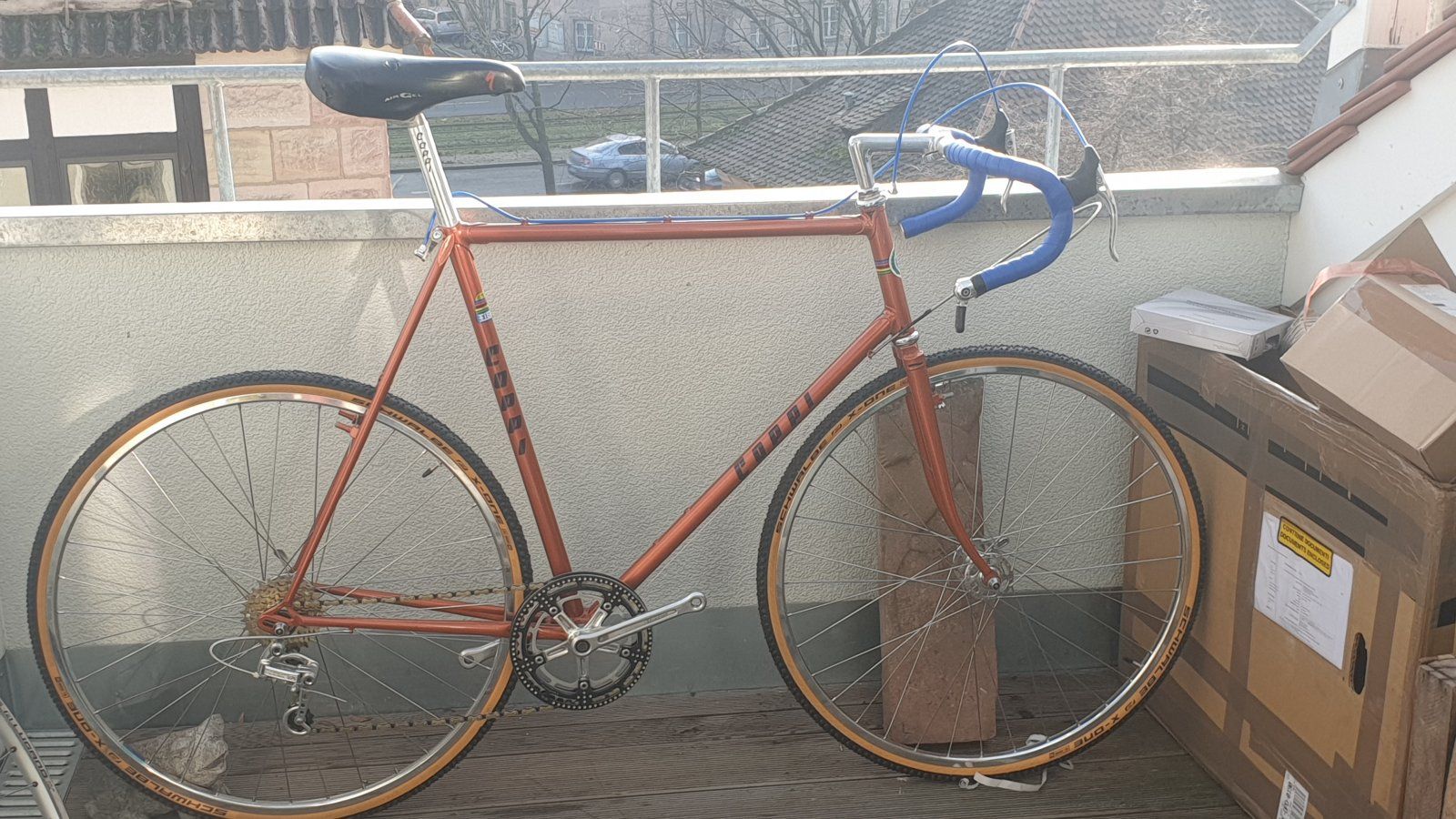

"Bitte Helft mir"
heißt eine bekannte Fernsehsendung mir geht es gerade auch so ich brauche für das

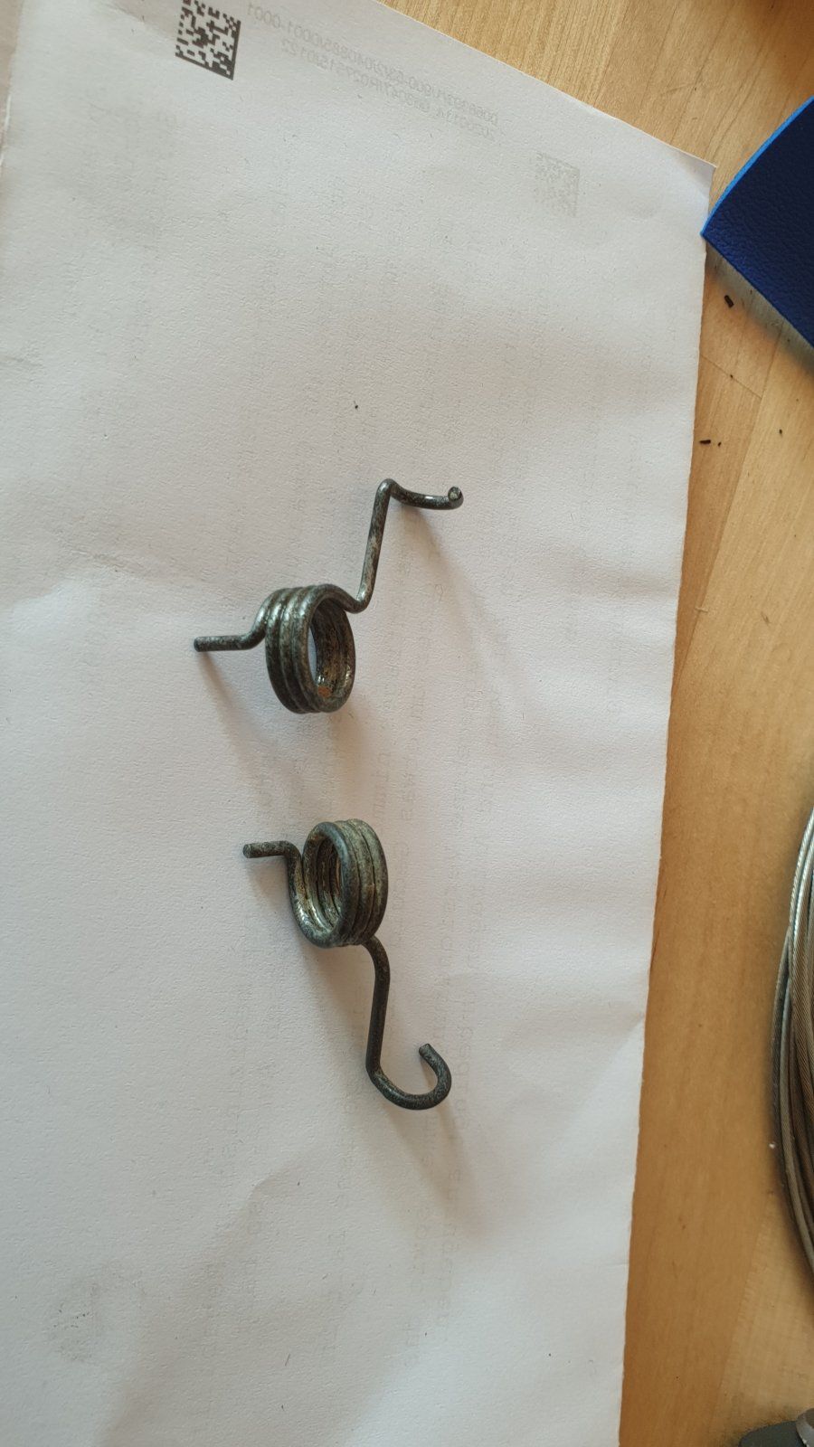

Entweder die Federn für die Bremse (Galli)
Oder 1 x Mafac Criterium komplett
Und ja der Sattel kommt runter (ist nur zur Sitzprobe) und ob die blauen Bremshüllen bleiben weiß ich auch noch nicht
Also bitte Helft mir.
Grüsse
Andreas
"Bitte Helft mir"
heißt eine bekannte Fernsehsendung mir geht es gerade auch so ich brauche für dasAnhang anzeigen 738010

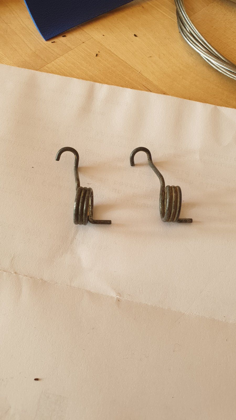

Anhang anzeigen 738011Anhang anzeigen 738012
Grüsse
Andreas
Zumindest bei den blauen Bremshüllen kann ich dir weiter helfen. ;)
Das ist in meinen Augen zu viel Blau. Das blaue Lenkerband als Kontrast zum Rahmen gefällt mir aber ganz gut. Bremshüllen würde ich klassisch schwarz oder grau machen.
In dem Galli-Prospekt steht, dass die Cantis mit eigenen Sockeln kommen, aber mit kleinen Modifikationen auch Mafac Sockel gehen?!
Kannst Du solche Modifikationen bei dir identifizieren?
Schon mal geguckt, ob ähnliche Federn passen?
So wirklich unique ist ja nur der Bogen am langen Ende - da haben andere meist nur einen Winkel. Könnte sein, dass das trotzdem geht.
Sehe ich noch auch so,
Habe schwarz noch da und vermutlich nehme ich das.
Danke erstmals aber wo bekomme ich die ähnlichen Federn?
Finde nur die Mavac zum einstecken,
Oder galt klassische Schneckenfedern.
Bezüglich den Modifikationen kann ich leider nichts erkennen, glaube aber das der Durchmesser der Lagerbuchse anders ist und die kann ich drehen.

Wo bist du zu Hause? Federn kann man wickeln lassen, aber da benötigst du die Maße oder Muster ...
Bin aus Nürnberg und ja das kenne ich.
Sollte aber auf Grund der Kosten mein letztes Mittel sein.
Habe die unwahrscheinliche Hoffnung so Federn zu finden.
Bzw. Möglicherweise braucht hier ja auch jemand solche Federn, so dass man sich sie Kosten teilen kann
Ich kann auch mal nachsehen, ob ich Federn in ähnlicher Form habe. Ich hatte mir neulich mal welche in neu bestellt, die bei mir aber nicht gepasst haben. Einen Versuch wärs vllt. wert.
