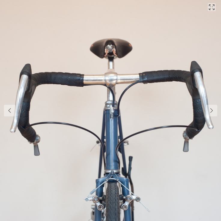

du könntest auch bremshebel mit "entriegelung" nehmen. habe ich gemacht. gibt es von verschiedenen herstellern, klassisch von damals und neu aus heute..
So etwas hatte ich früher auch. Da konnte man an den Bremshebeln den Anschlag wegklappen.

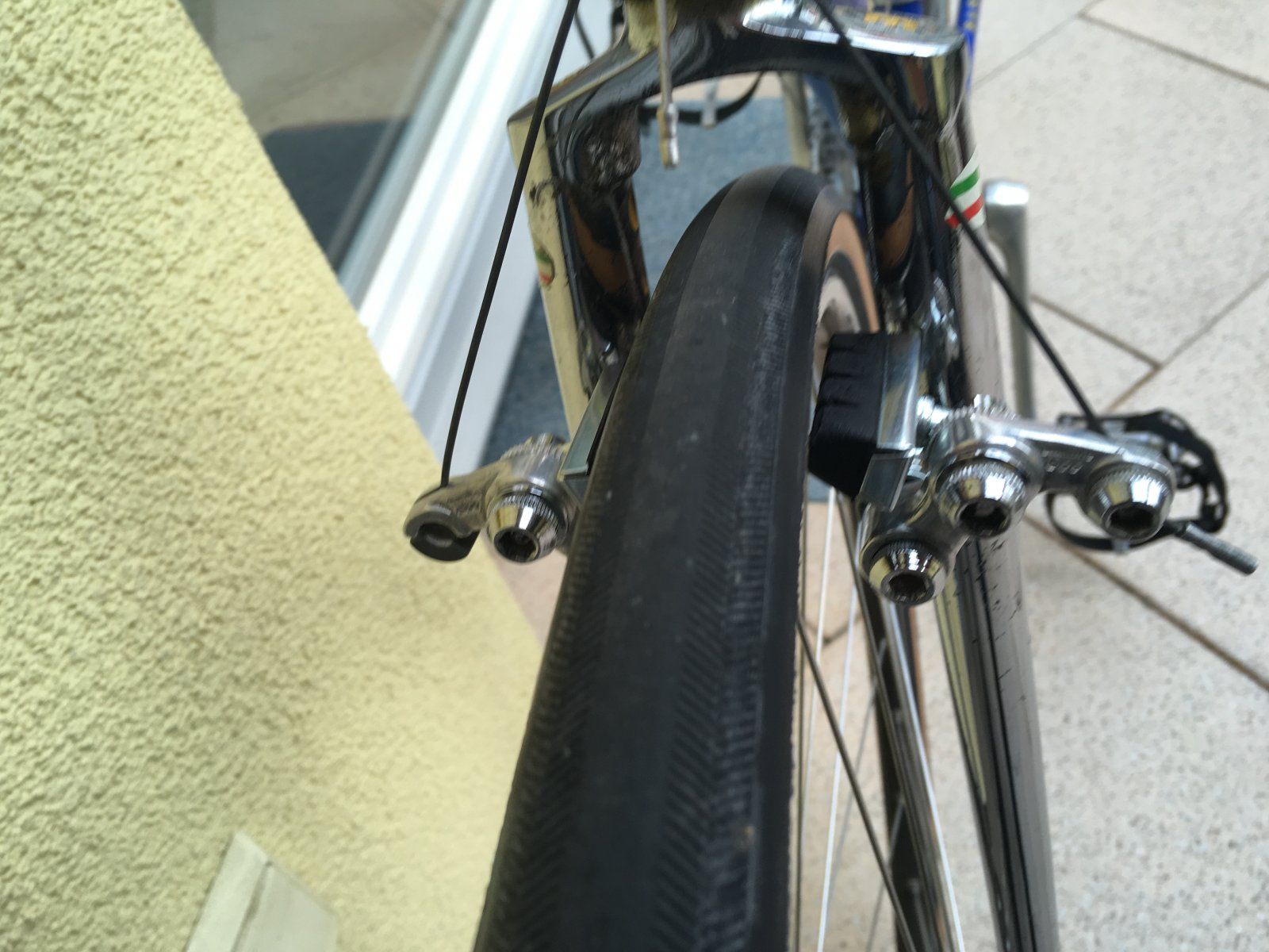

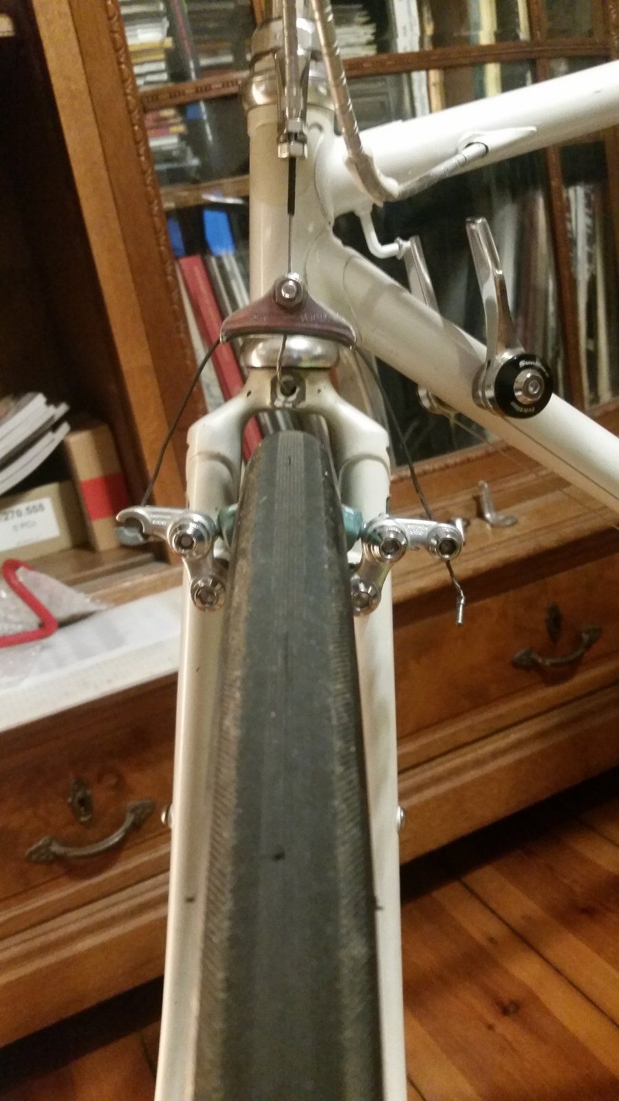

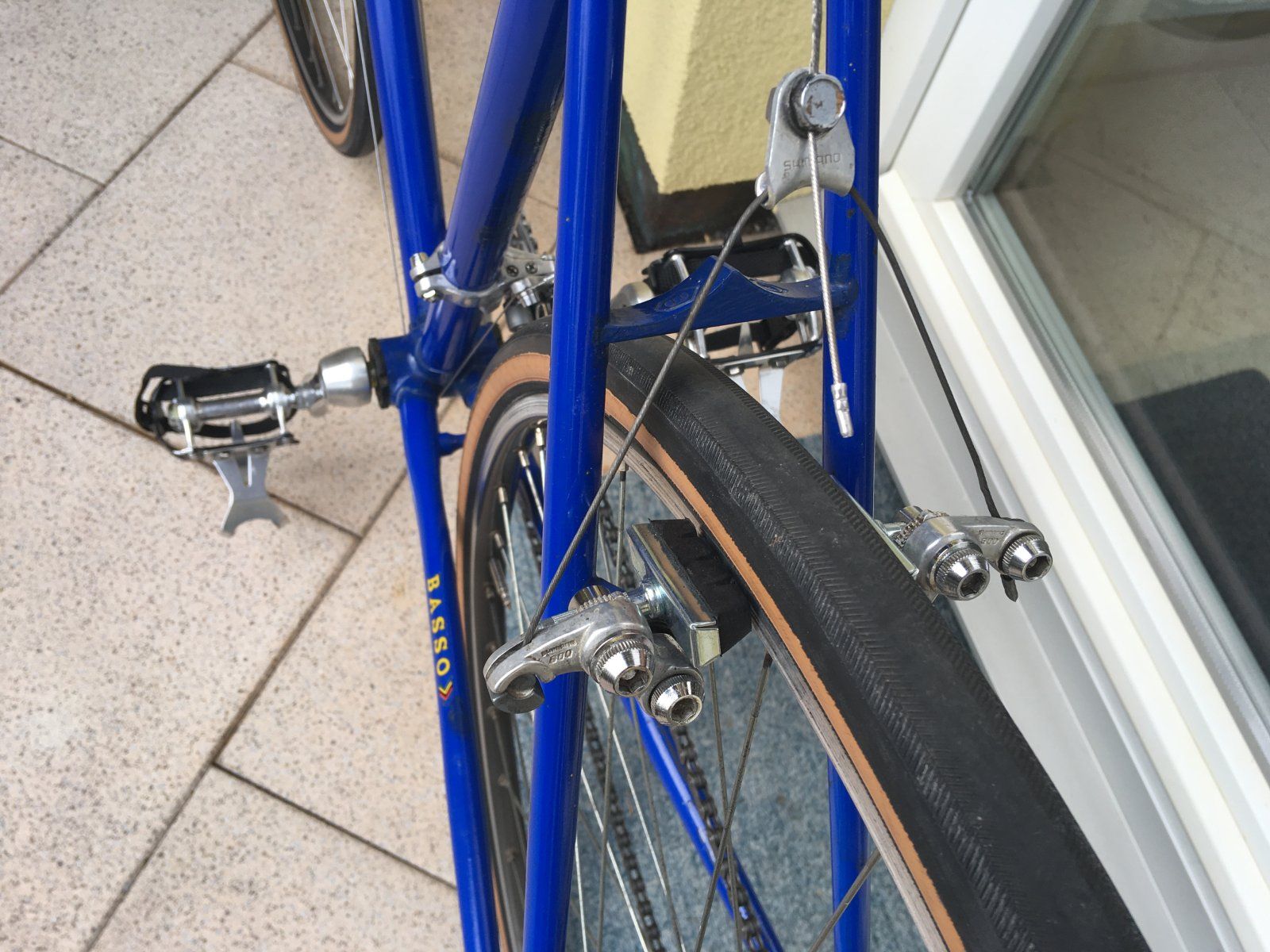

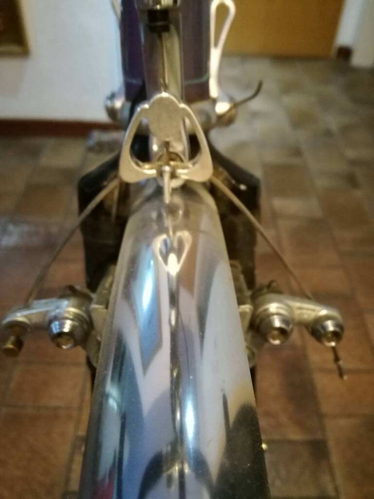

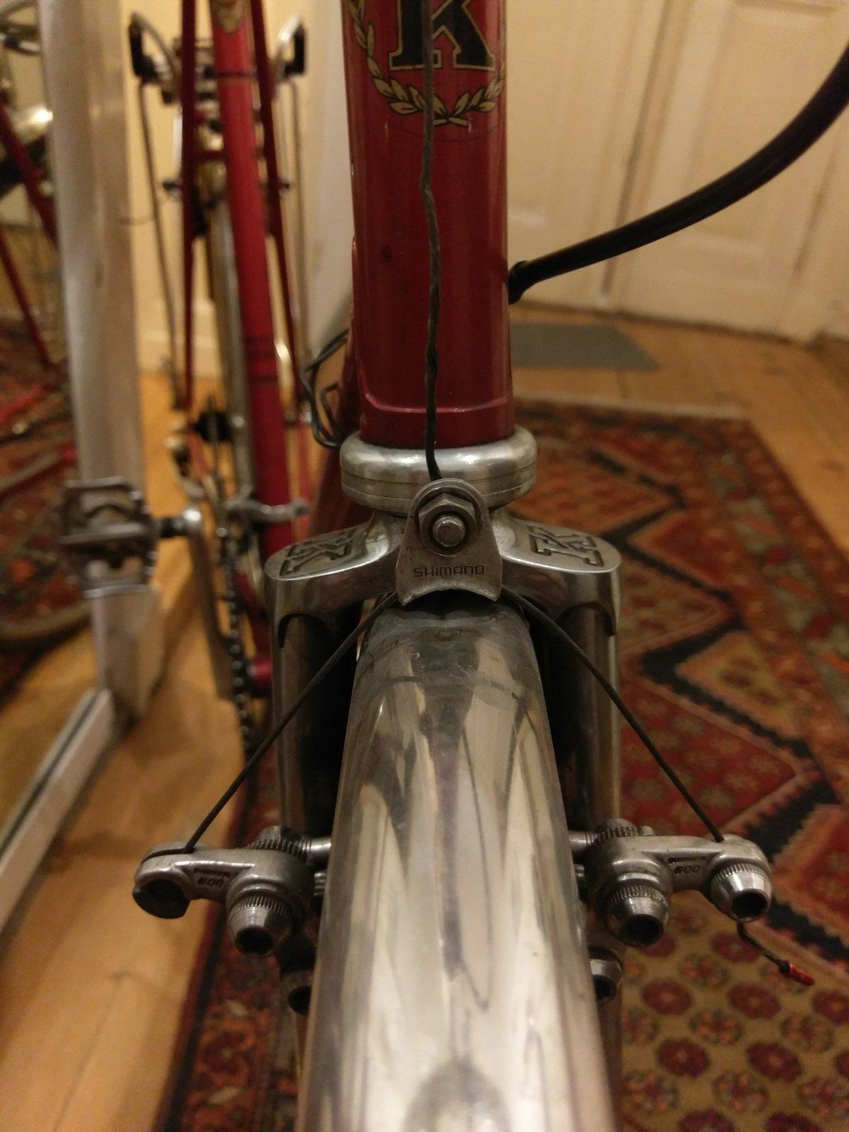

Ok, ich komme mit meinen 600 Cantis nicht richtig weiter. Bremskraft ist sehr bescheiden und nicht nutzbar. Habe derzeit folgendes Setup, der Querzugträger war zuvor knapp über dem Gabelloch, bei ähnlich schlechtem Bremsverhalten.
Habe jetzt hier ausm Forum und aus dem Netz verschiedene setups, die aber uneinheitlich sind.
600_cantis.JPG 600_cantis-2.JPG 600_cantis-3.JPG 600_cantis-4.jpg 600_cantis-5.jpg 600_cantis-6.jpg 600_cantis-7.png
Kombiniere die Cantis mir modernen, STI-ähnlichen Bremshebeln. Der derzeitige breite Träger sorgt für ein weit nach oben virtuell verlängertes Querzugdreieck. Limitierung: Canti-Sockel-Abstand vo./hi. 57/55mm.
Bin dankbar für alle Tips, gerne begründet. (@Knobi irgendwelche Gedanken aus Sicht der Überlegungen in deinem Thread?)

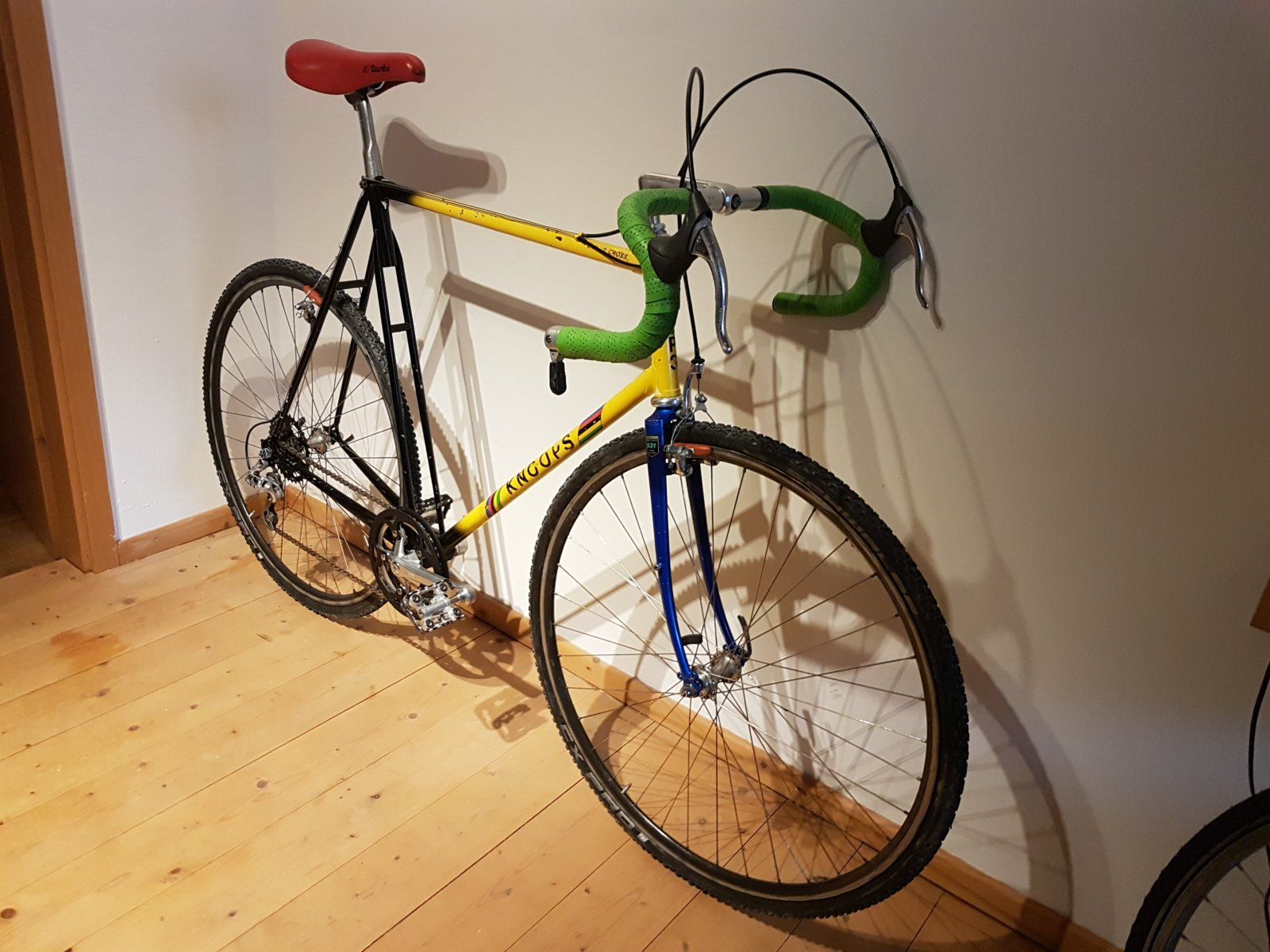

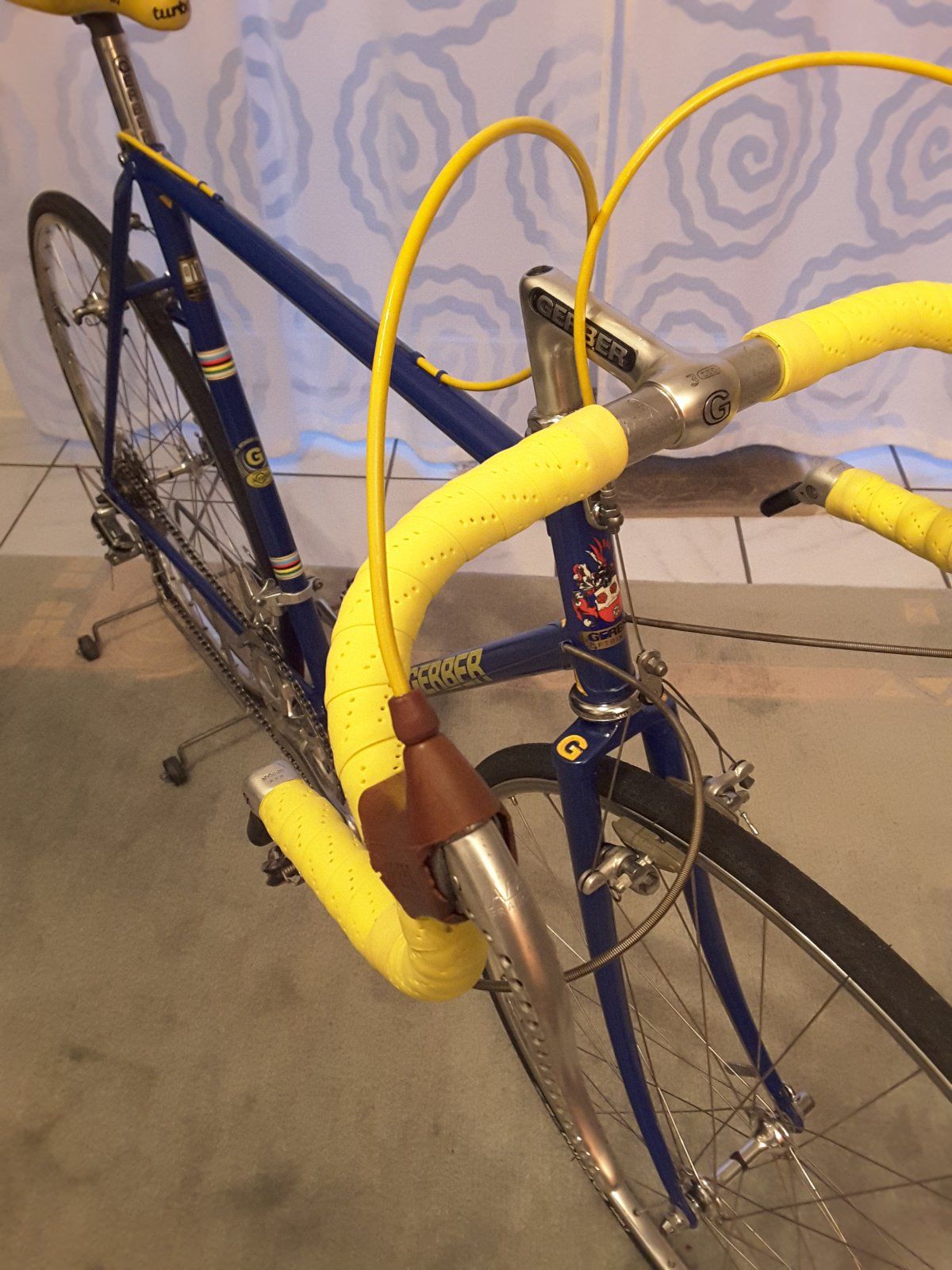

Der blaue Gerber Crosser oben im Bild ist meiner. Das sind Dia Compe Cantis kombiniert mit Weinmann Bremsgriffen. Funktioniert einigermaßen zufriedenstellend.
Die 600er Cantis hatte ich am Alan Crosser mit den gleichen Erfahrungen wie du. Egal mit welchem Seildreieck und mit welchem Winkel der Bremsarme, die Dinger haben einfach nicht richtig gebremst.

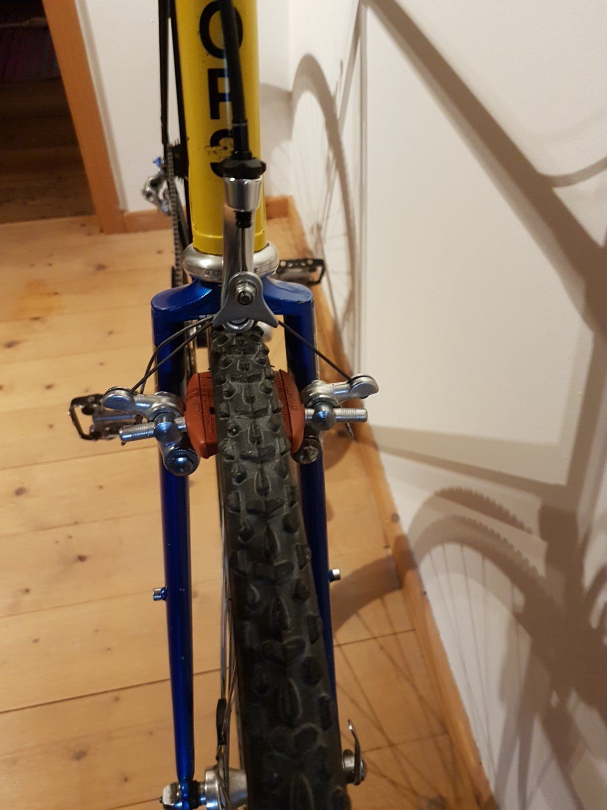

@skandsen hat die 600er an seiner gazelle. Die bremsen nach meiner Erinnerung da ganz ordentlich. Ich hab ähnliche dia compe kombiniert mit 105er Hebeln an meinem Crosser. Die Bremsleistung ist gut einzig die Handkräfte sind im Vergleich zu modernen bremsen etwas höher.20200127_123313.jpg20200127_123203.jpg
Zugdreieck noch etwas verlängern und ggf. andere Bremshebel. Mit Shimano 105 hab ich auch mal ne Canti zum Bremsen gebracht (vorher waren Galli dran, mit unbefriedigender Wirkung).

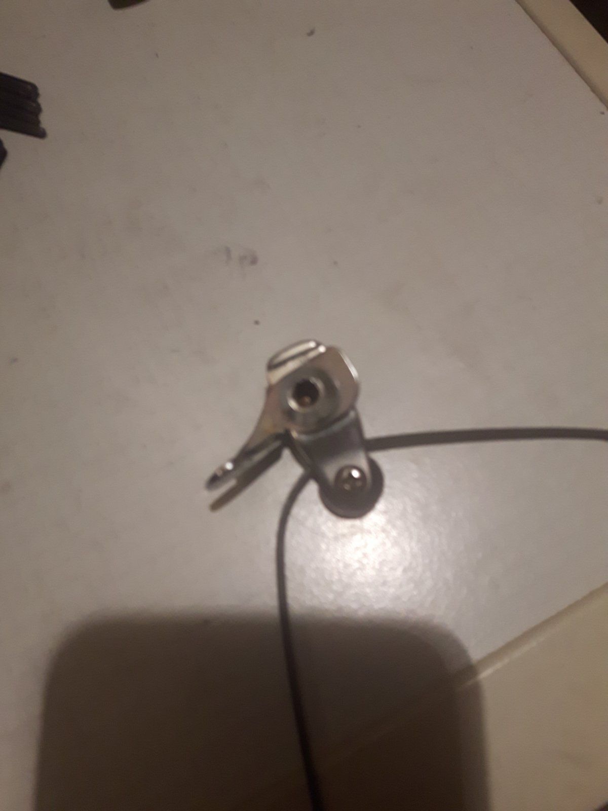

Soeben versucht. 105er Bremshebel aus der Single-Pivot-Ära und Zudreieck maximal möglich nach ober verlängert. Unwesentlicher Unterschied. Grmpf..
OK, Swisstop runter, Koolstop Thinline drauf - deutliche Verbesserung, aber keine "Alltagstauglichkeit".
