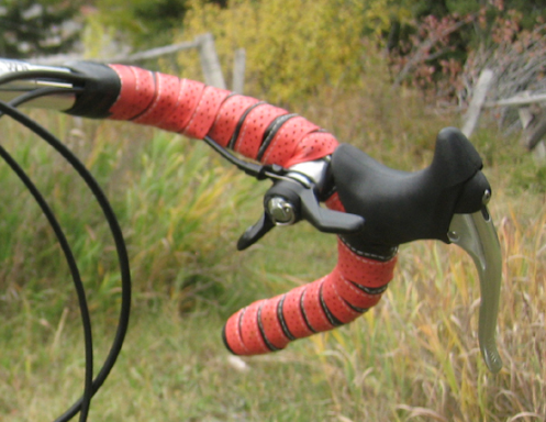

Hol doch die Lenkerendhebel hoch an den Oberlenker, wenn du nur selten Unterlenker fährst.
schalthebel-001-jpg.244441
Oder nimm Shimano-Schaltwippen (7-fach), das ist billger Kram, funktioniert aber sensationell.
lenkerschalter-003-jpg.62675

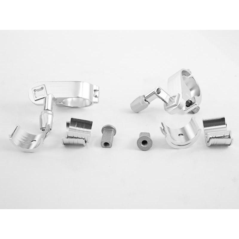

Wie heißen denn die Teile? Lenkerendschalthebeladapter?
Ich würde sagen, Lenkeradapter für Rahmenhebel. Dafür gibt es nach meiner Kenntnis nur 2 nichtdeutschsprachige Hersteller.
Man sieht auf Originalbildern immer tatsächlich Rahmenhebel an den Adaptern, aber wenn man Lenkerendhebel montiert, gibt das genau solche Daumenschalthebel wie damals an den MTBs der guten Zeit.
Vielen Dank für die Info! Mit 65€ natürlich nicht ganz billig...

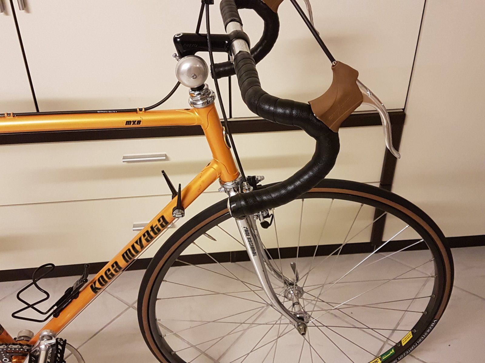

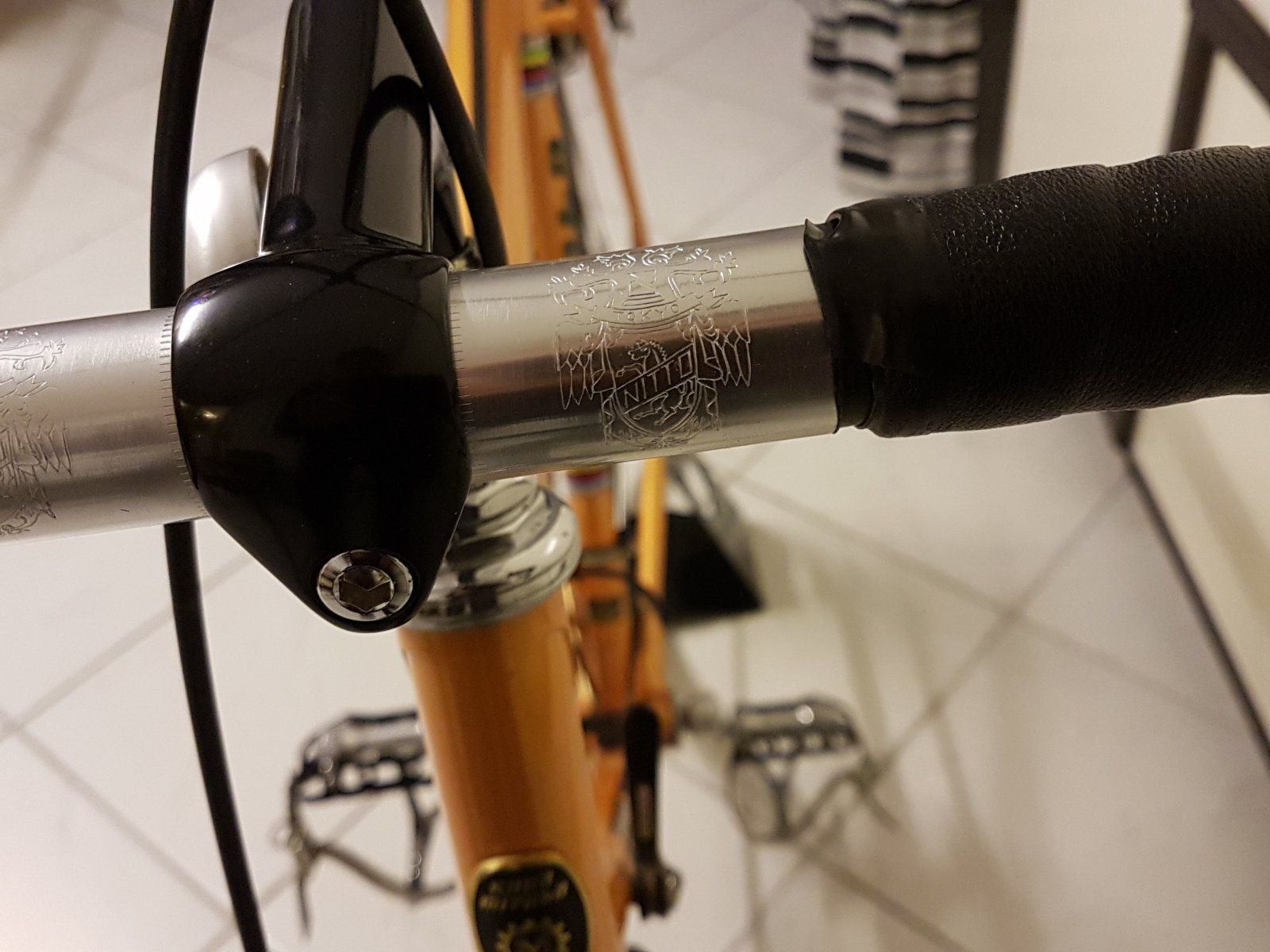

Ich hab sogar an meinem Koga Miyata Proracer einen entsprechenden Nitto Lenker montiert, der sieht gut aus und ist wesentlich komfortabler als die klassischen Lenker.

Mit geringem Drop und Reach fährt es sich sehr angenehm (zumindest für mich).
Für ein Shooting kämen die Bremsen zwar noch ein paar CM noch vorn, aber so ist es für mich passend.

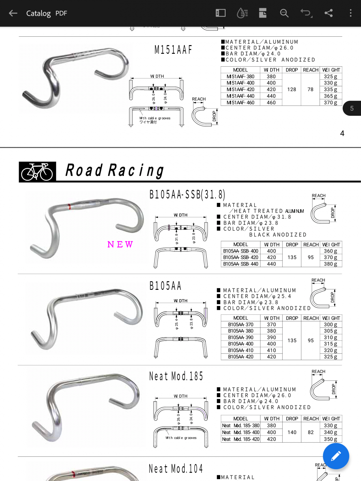

Is des der 176er oder der 105er Nitto Lenker?
