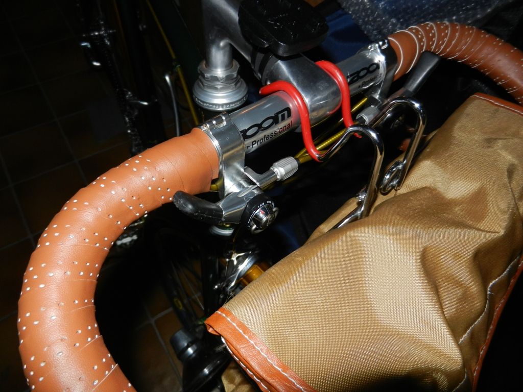

Oder nimm Shimano-Schaltwippen (7-fach), das ist billger Kram, funktioniert aber sensationell.
lenkerschalter-003-jpg.62675
Gibt es für die zweite Lösung eine Shimano Nummer?

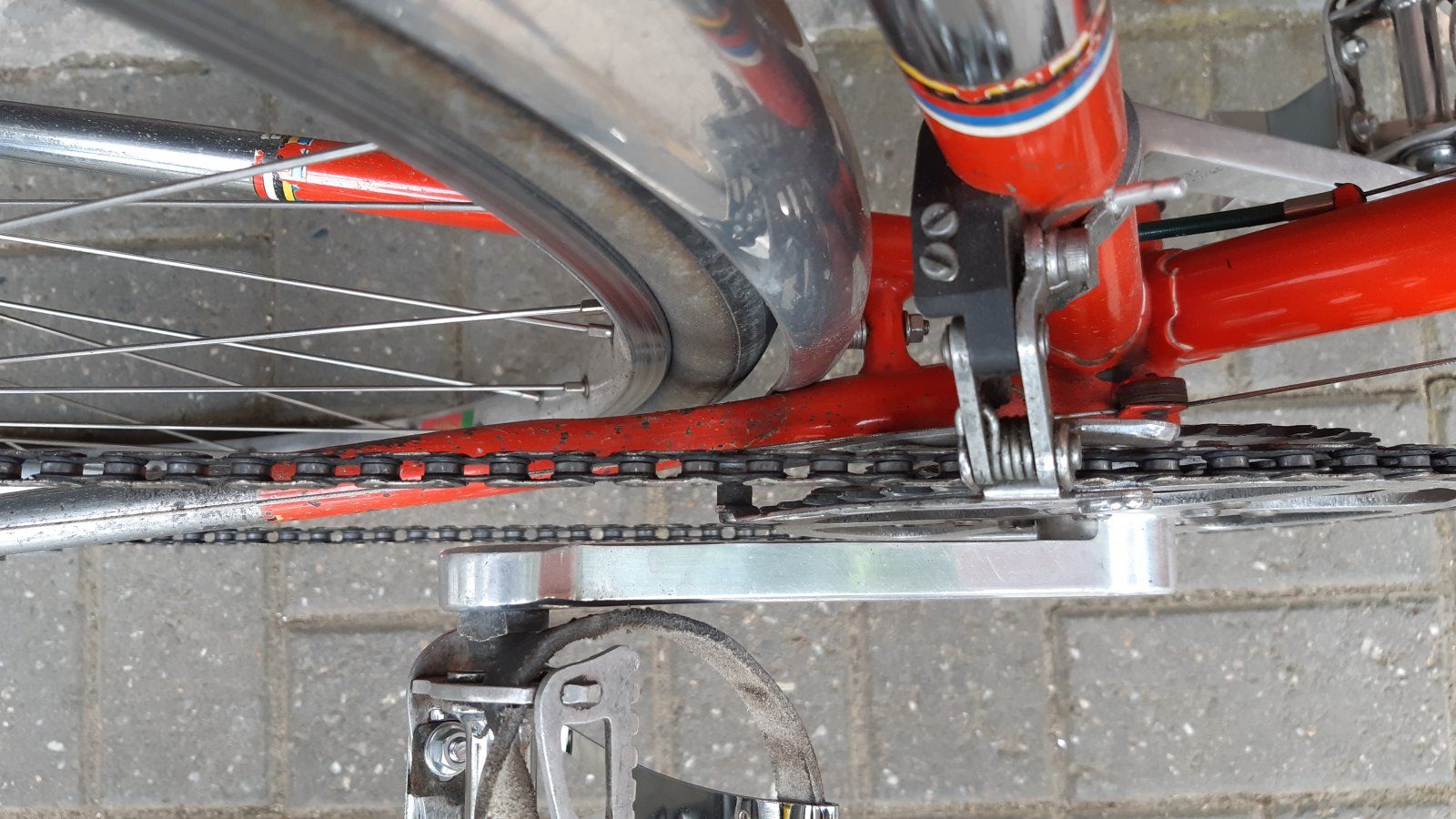

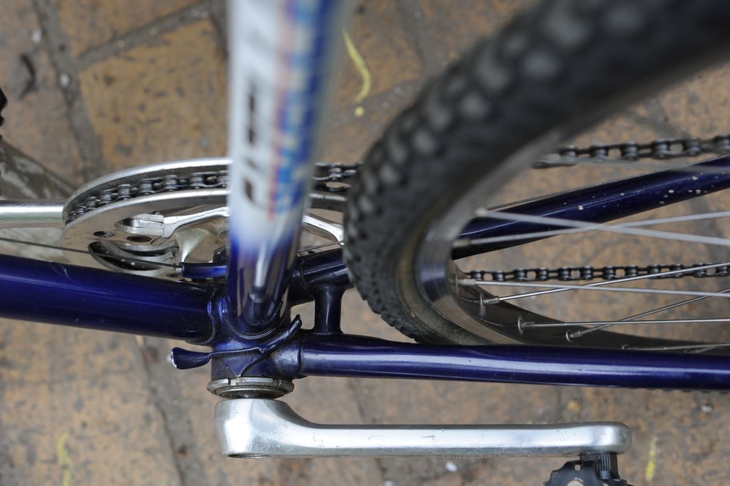

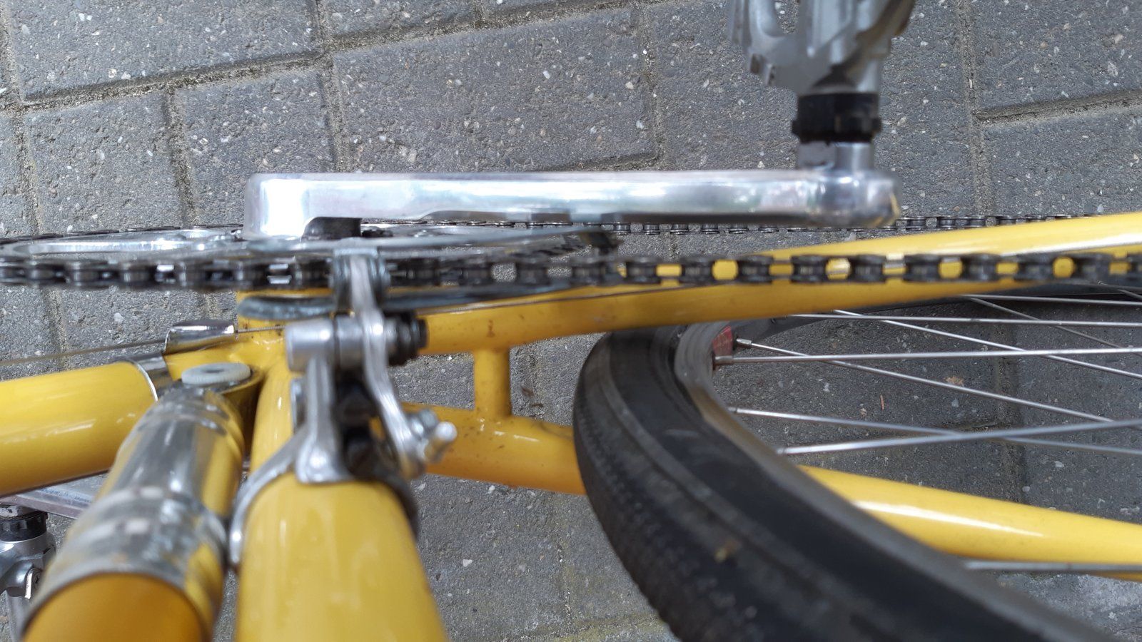

Die Zugführung geht bei mir über das Tretlager. Ist wahrscheinlich original geblieben:

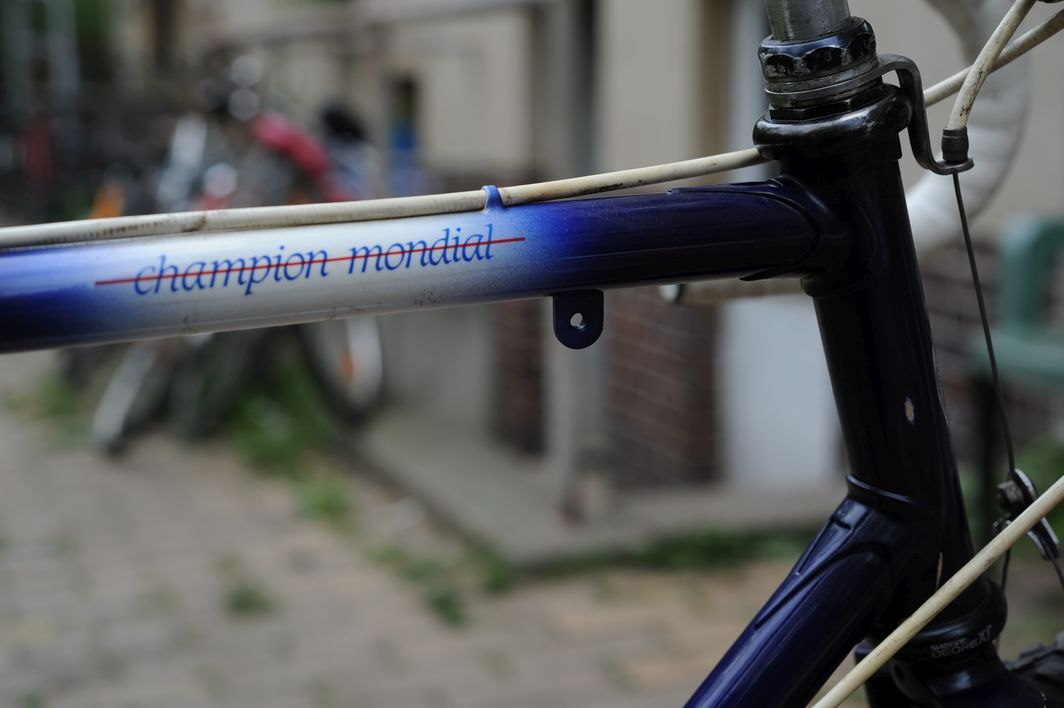

Die Schaltzuggegenhalter sind am Unterrohr angebracht, da wo mal die Schalthebelsockel waren:

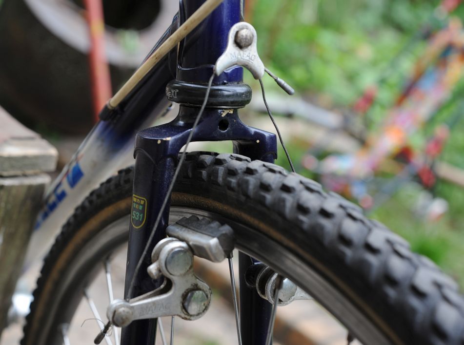

Ob die Gabel original ist, weiß ich nicht. Die Cantisockel sind ziemlich grob drange... ich weiß nicht, ob -gelötet oder geschweißt. Vorn habe ich die Schraube kaum rausbekommen, weil der runde Teil der Sockel sich mitdreht. Sind nicht von hinten verlötet, nur genietet.
Auf den Fotos ist die Gazelle so, wie ich sie bekommen habe, da ist noch nichts dran gemacht. Leider hat sie eine minimale Rahmenstauchung. Zwischen (35er) Reifen und Rahmen sind gerade mal 11 mm Platz. Bei evtl. flexender Gabel habe ich da ein bißchen Bedenken, daß der Reifen mal den Rahmen berührt... Ich überlege immer noch, ob sie auf die Streckbank sollte... :oops:

Ich habe da zu Anfang auch etwas experimentiert. Das sollte so wie es ist schon ganz OK sein.
Dass man mit dem kurzen Hebelarm Handkraft braucht - wen wundert's.
Im Unterlenker passt das, wenn die Gabel nicht so stottern würde, wäre da mehr als genug Leistung. Ich hatte mal testweise einen tiefen Kabelstopper, aber bei diesem Getier hat das leider nicht geholfen (woanders schon).
Aber für meine Zwecke tut's das und im Ernstfall hätte ich sogar ABS :D

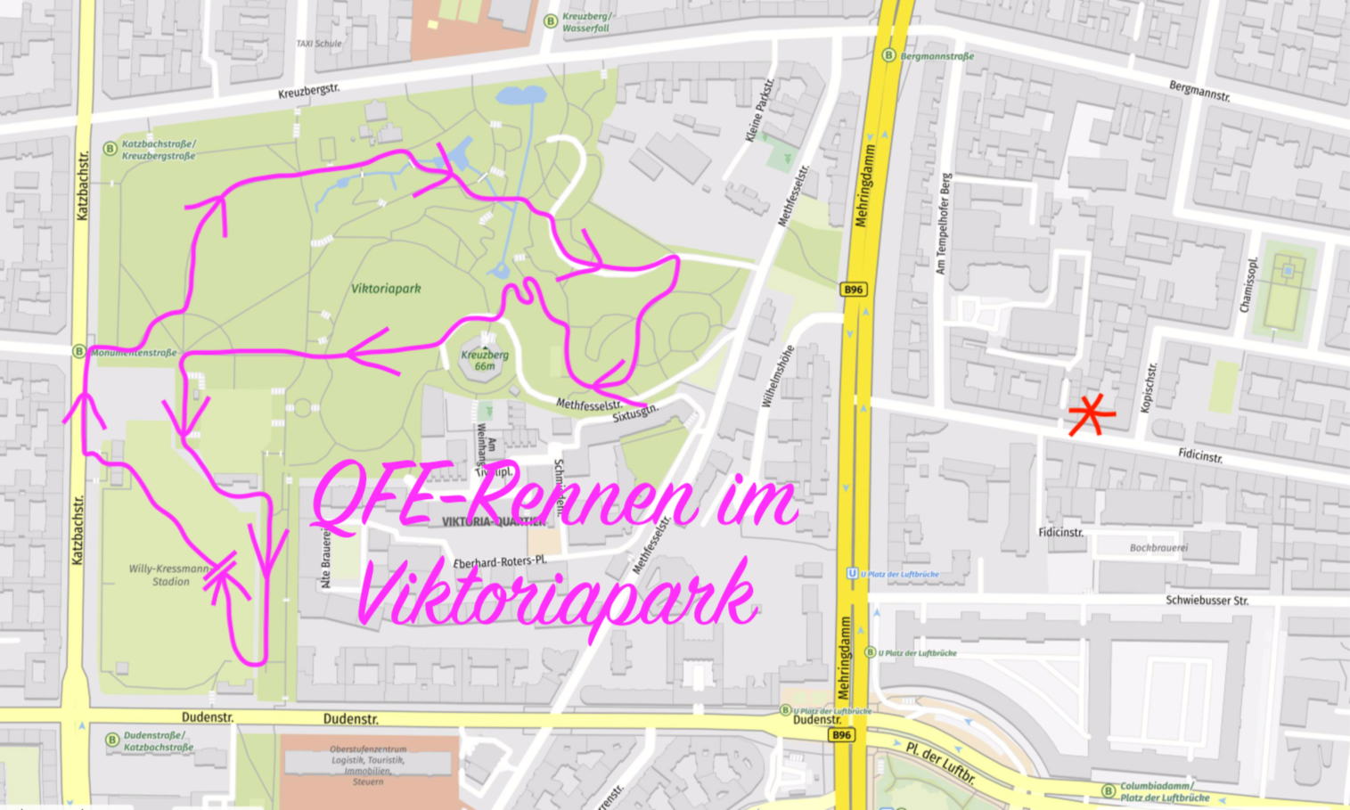

Den Verlauf dieses QFE-Rennens – durch den Victoriapark und über den Kreuzberg – habe ich versucht anhand der Bilder des Films zu rekonstruieren ...
... dabei komme ich auf eine Runde von ca. 1,9km und 31Hm.

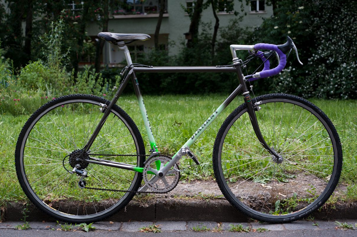

Mein Neuzugang: ein DIAMANT Querfeldeinrenner aus Belgien in Wald-und-Wiesen-Tarnlackierung. Das Foto zeigt das Rad im unrestaurierten Kaufzustand:
Es passen breitere Reifen als 30er rein :daumen:, hier auf der ersten Probefahrt im Auwald schon mit 35er CX Comp:
Zeit zum Restaurieren habe ich im Moment leider nicht, aber ich wollte es mit auf Arbeit in die Berge nehmen und so habe ich es mit einer anderen Kurbel und Kassette schnell alpentauglich gemacht:
