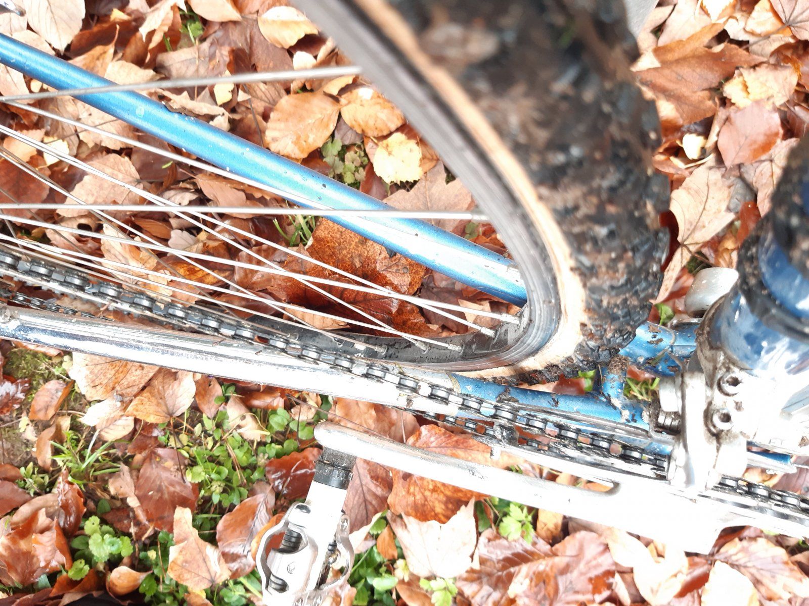

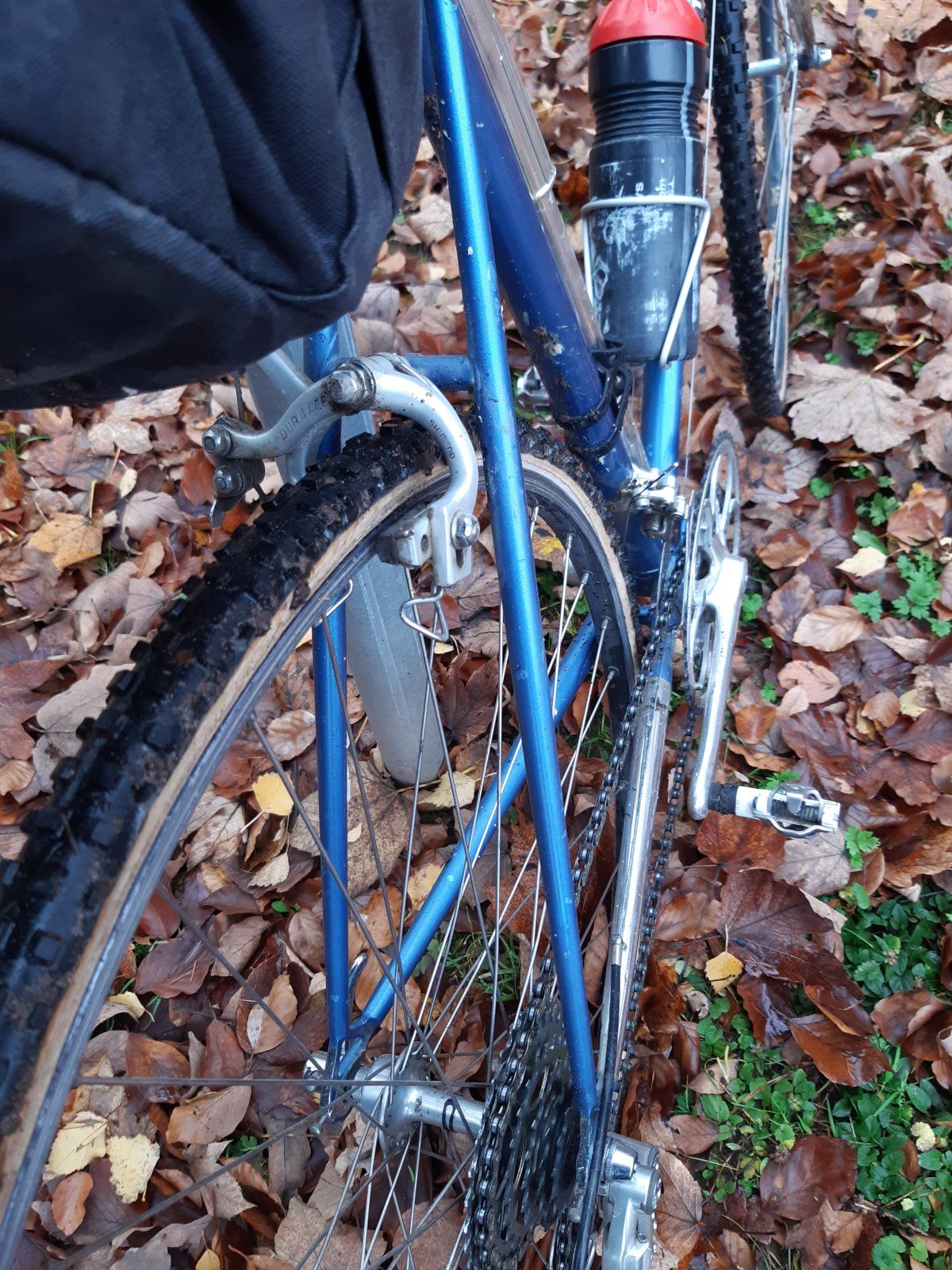

Bitte um Unterstützung: benötige einen Bremszug-Gegenhalter für hinten, der an mein Rad paßt, siehe Foto.
Ich habe die CX50 Bremsen montiert und deren Querzug/ Y-Link benötigt eine gewisse "Höhe". Der feste Gegenhalter bei mir ist aber zu niedrig. Gleichzeitig ist meine Sattelklemmung mittels Imbus-/ Zylinderkopfschraube so, dass in der Mitte kein Platz ist und (auf dem Foto rechts) nichts angebracht werden kann. D.h. ich könnte links über eine längere Schraube samt Mutter einen Gegenhalter montieren, wenn dieser einen Kröpfung hat, d.h. der Zug wieder mittig geführt wird.
Hat jemand was passendes und weiß, was passen könnte? Danke.

Aber er schrieb doch, daß er so ein Ding nicht montieren kann, weil die Schraube rechts im Bild in der Muffenklemmung versenkt ist...
Das Problem ist, dass nach meinem Recherchestand kein geköpftes Fertigteil gibt. Die Frage ist, ob es tatsächlich eine Senkkopfschraube ist oder eine klassische Stelleklemmschraube mit Nase, die man umgehen kann.
Natürlich hängt dann der feste Gegenhalter recht nah an dem zusätzlich montierten Teil, weshalb ich (meinetwegen aus Argwohn) ohnehin mit Anpassung/Bastellösung rechne.
