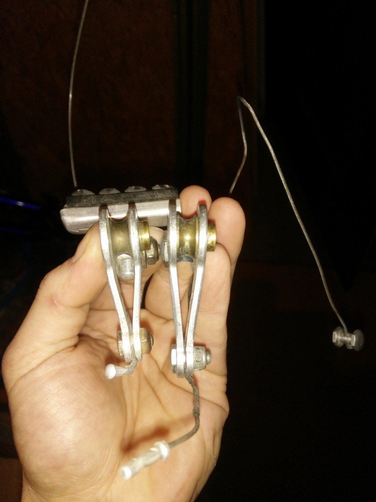

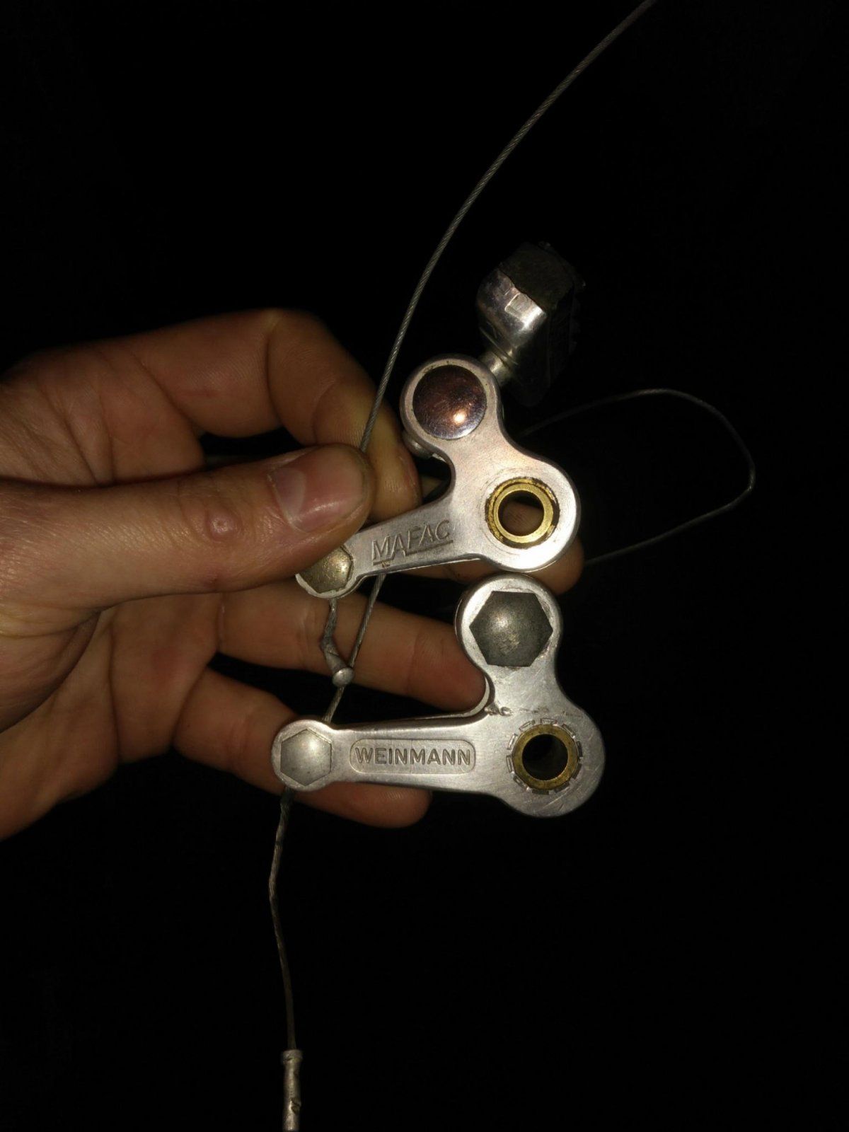

Hat jemand hilfreiche Tipps dass die Weinmann/Mafac Cantilever auch bremsen?
Neue Koolstop Beläge?
Ja, hier:
ricus_muller-1080-2124-jpg.703932
Neue Kool-Stop für Mafac. Bremst. :daumen:
Ich glaube, ein längerer Hebel kann bei dieser Art von Bremsen nicht schaden. Könnte mir vorstellen, daß man für die gleiche Wirkung ein bißchen weniger Kraft braucht.

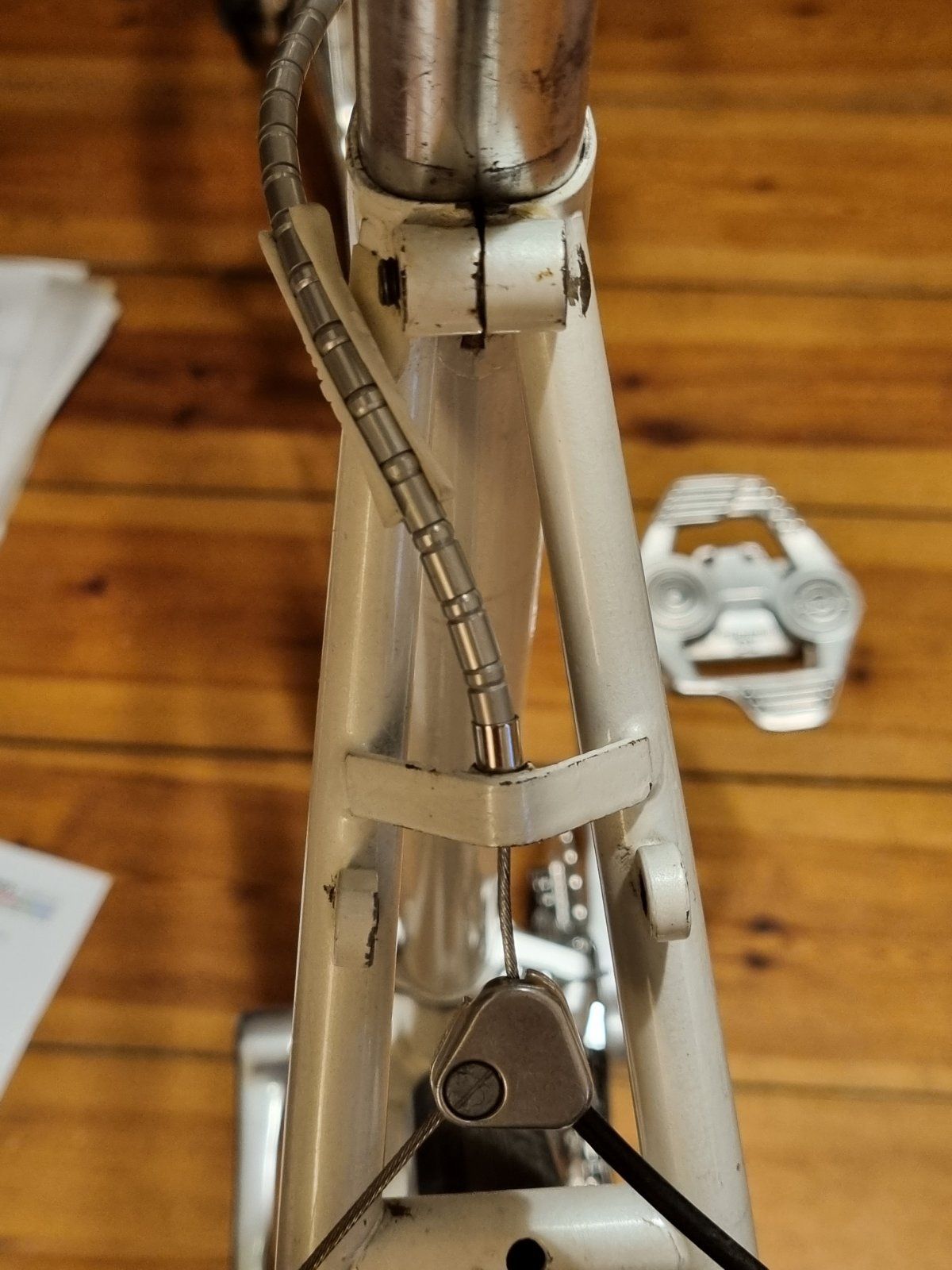

Habe die Lösung, die @stahlraser vorgeschlagen hat, dann doch umgesetzt. Passende Distanzhülse in die Versenkung eingeelgt und dann durchgehende Schraube reingeschraubt und Zuggegenhalter beidseitig befestigt..
Bitte um Unterstützung: benötige einen Bremszug-Gegenhalter für hinten, der an mein Rad paßt, siehe Foto.
Ich habe die CX50 Bremsen montiert und deren Querzug/ Y-Link benötigt eine gewisse "Höhe". Der feste Gegenhalter bei mir ist aber zu niedrig. Gleichzeitig ist meine Sattelklemmung mittels Imbus-/ Zylinderkopfschraube so, dass in der Mitte kein Platz ist und (auf dem Foto rechts) nichts angebracht werden kann. D.h. ich könnte links über eine längere Schraube samt Mutter einen Gegenhalter montieren, wenn dieser einen Kröpfung hat, d.h. der Zug wieder mittig geführt wird.
Hat jemand was passendes und weiß, was passen könnte? Danke.
Das Werkzeug solltest Du vergessen, wenn Du das andere System probierst. Zugdreiecke so niedrig wie möglich, erinnere ich gehört zu haben. Ob das dann mit dem Shimano-Halter oder dem von @ad-mh gezeigten (da gibt es mehrere Modelle/Hersteller) passiert, dürfte egal sein.
So hab ich zumindest bei meinen Bremsen gearbeitet - vorher war da beim Ex-MTB auch so ein vorkonfektionierter Zug dran (und andere Canti-Bremse).

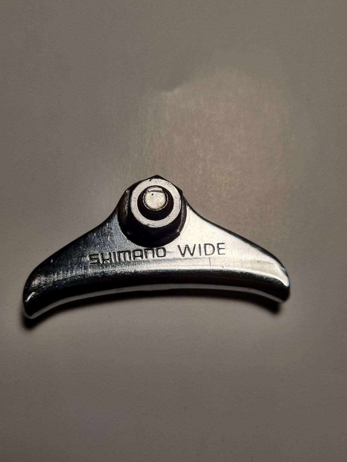

Einen Gegenhalter für das beschriebene Problem gibt es möglicherweise hier:
https://www.singlespeedshop.com/Sin.../Dia-Compe-1260E40-Bremszughalter-hinten.html
Aber er schrieb doch, daß er so ein Ding nicht montieren kann, weil die Schraube rechts im Bild in der Muffenklemmung versenkt ist...
