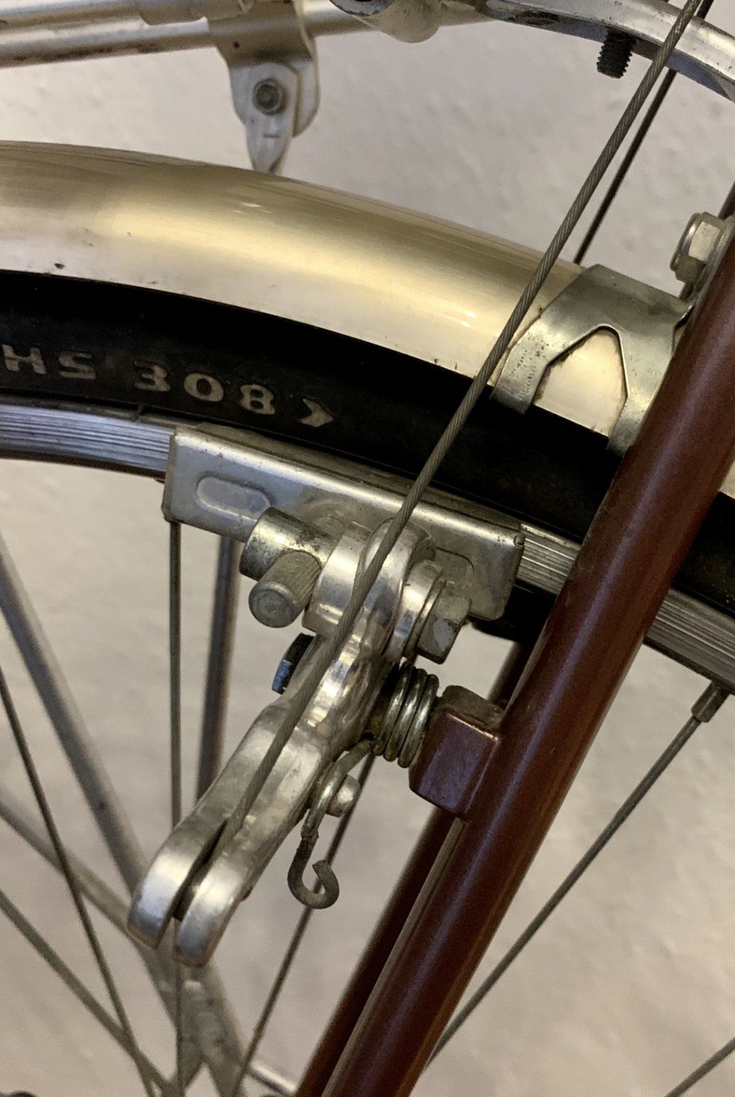

An meinem Leto mit Cantis waren Dia Compe 980 oder so verbaut. Der Rahmen ist aber gerade nicht hier, drum kann ich nichts messen
Hier Bilder von damals

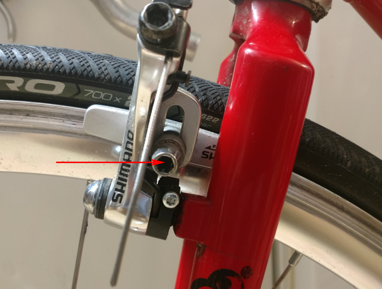

Hallo in die Crosser-Runde!

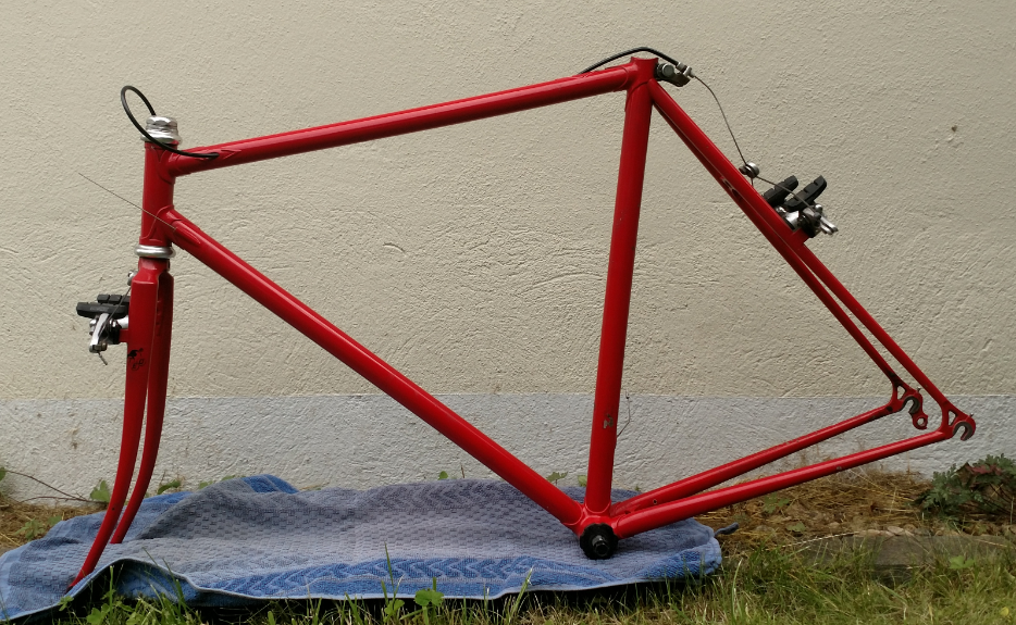

Mein LeTo-Crosser biegt so langsam in die Zielgerade ein. Dank @Anma1975 fand ja dieser kleiner Crosser-Rahmen den Weg zu mir.
Das Rad ist noch eine Baustelle, aber immerhin eine fahrende. Es macht einen Riesenspaß, damit über die Pisten zu jagen.

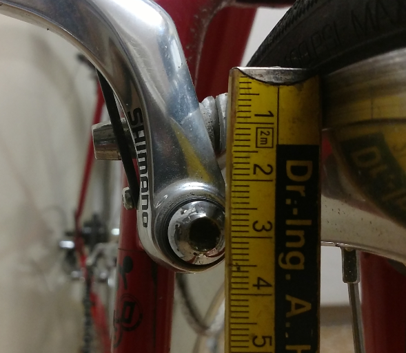

Aber, es gibt da noch ein Thema mit den Bremsen, genauer mit den Bremssockeln. Die haben vorne einen deutlich anderen Abstand zum Felgenrand als hinten. Die im Foto oben verbaut gewesenen DX-Cantis haben beim Vorbesitzer die hintere Felge nur schräg von unten angebremst. Da war nicht genug Ausladung vorhanden.
Das war für mich keine Option. Daher habe ich mir die BR-R550 Cantis geholt, in der Hoffnung, das Thema gelöst zu haben. Aber... seht selbst.
Vorn sind die Bremsbacken soweit unten wie möglich, die Bremsgummis stehen aber noch immer 1-2 mm über den Felgenrand hinaus:
Hinten sind die Bremsbacken soweit oben wie möglich. Ich erreiche damit die Bremsfläche der Felge gerade noch so:
Kurz: Der Rahmen ist m.M.n. für ein ungleiches Bremsenpaar vorn/hinten gebaut. Nur welches??? Das ist die Frage!!!
Ein Kollege meinte, es gab mal kurzschenklige V-Bremsen. Ist es möglich, daß ich so eine vorne benötige?
Gegenhalter sind am Rahmen nicht angelötet, obgleich, was die Züge anbelangt, kein Aufwand gescheut wurde.
Also, was denkt ihr, welche Bremsen gehören an den Rahmen?

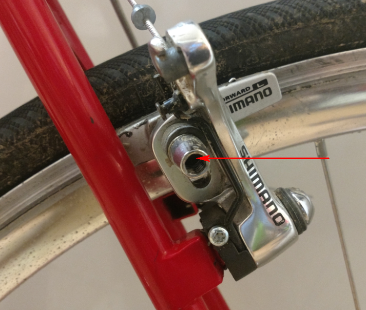

So, der Umschlag mit der Bremse von Froma ist heute angekommen. Vielen Dank dafür!
Und was soll ich sagen? Mein Kalkül ist aufgegangen!
Die kurzen Distanzstücke waren zwar, wie in der Tabelle schon ersichtlich, immer noch zu lang. Also hab ich Beläge von V-Bremsen rangemacht (na, eigentlich von Shimano-Cantis, sozusagen dem Vorgängermodell, wie ich es hinten montiert habe).
Mit Blitz sieht mans nicht so gut, aber es sieht ganz gut aus. Auf den Federn ist Spannung und die Beläge sind gut einstellbar. Das beste: Die Schlitze in den Bremsen gehen schön weit runter, so dass auch die Beläge gut auf Felgenmitte ausrichtbar sind (das große Problem bei den Mini-V).
Mit angezogener Bremse siehts so aus:

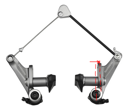

Also merken Leute: Bei eng stehenden Cantisockeln kann man CX50 oder CX70 nehmen, weil da die Bremsschuhaufnahme recht weit hinter dem Drehpunkt liegt. Bei normalen Bremsen liegt sie direkt drüber oder leicht davor.
Mit normalen Belägen von V-Bremsen (oder vllt. sogar Rennbremsen) können die Bremskörper enger gestellt werden, während das Seildreieck "normal" bleibt. Das originale Seildreieck ist aber nicht mehr zu gebrauchen, weil es durch den engeren Abstand auch kleiner werden muss. Also muss hier die klassische Ausführung her, mit Querzug und Querzugträger.

Ich habe meine Probleme gelöst und auch hier bzw. im Reiseradthread gepostet: meine extrem engen Sockel (55/52mm v/h) habe ich versuchshalber mit Exage 500 und mit CX50 Bremsen jeweils mit Thinlines kombiniert und nach genauer Einstellung nach Originalanleitung(en) ist die Bremsleistung top und mit sehr guten Eingelenk-Seitenzug-Bremsen vergleichbar.
Der Witz (bzw. der geniale Gedanke) war/ist, dass man Canti-Bremsen nehmen muß, deren Bremsklotz-Befestigungspunkte nach außen von der Sockelbefestigung liegen (gedachte senkrechte Linie parallel zur Felge).
(hinten noch nicht eingestellt und hier benötige ich noch nichtmal Thinlines)

Danke für eure Antworten. :daumen:
Ich sollte besser konkrete Daten liefern, daß wir hier nicht unnütz philosophieren.
Hinten beträgt die Höhendifferenz von Mitte Sockelbolzen bis Oberkante Felge etwa 45mm:
Vorn beträgt diese Differenz etwa 30mm:
Es ist ein LRS mit entsprechenden Felgen verbaut, Achsen jeweils voll in die Ausfaller eingeschoben.
Der Rahmen würde also Canti-Bremsen benötigen, bei denen man die Bremsbacken um etwa 15mm in der Höhe verstellen kann, vorausgesetzt, die Minimal- respektive Maximalhöhen passen überhaupt.
Bei den aktuell montierten BR-R550 geht das mit Ach und Krach.
Ich suche also die Bremsen, für die der Rahmen seinerzeit konzipiert wurde und denke aktuell, daß für vorn andere Bremsen als hintern angedacht waren. 🤨

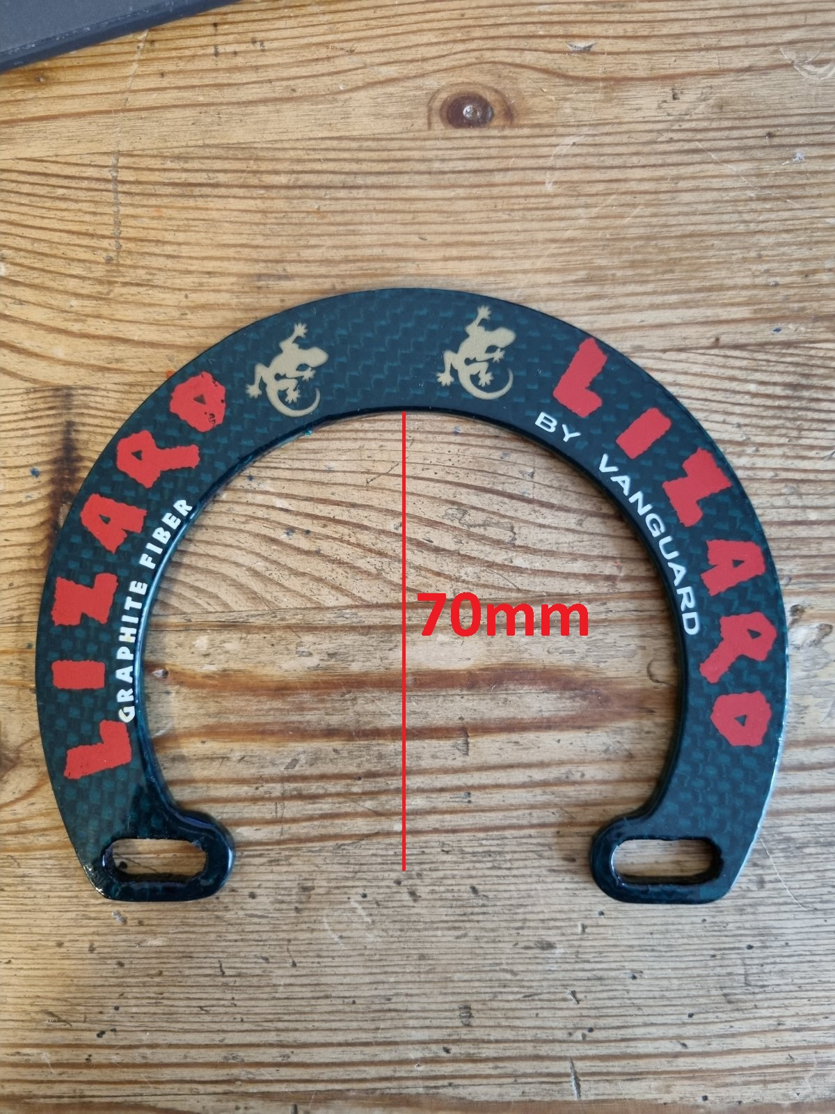

Ich überlege derzeit, mir brake booster für enge Canti-Sockel laserschneiden zu lassen. D.h. für Sockelabstand 50-60mm, Durchlaufhöhe 70 und/oder 80mm. Alu, 5-6mm. Hätte jemand Interesse? Unverbindliche Anfrage zum Einschätzen des Interesses.
Hinsichtlich der Form orientiere ich mich daran:
50 - 60mm kommt mir sehr wenig vor. Ich suche noch nach BrakeBoostern aber meine Cross-Gazelle hat eher so 65 - 70mm Sockelabstand.
