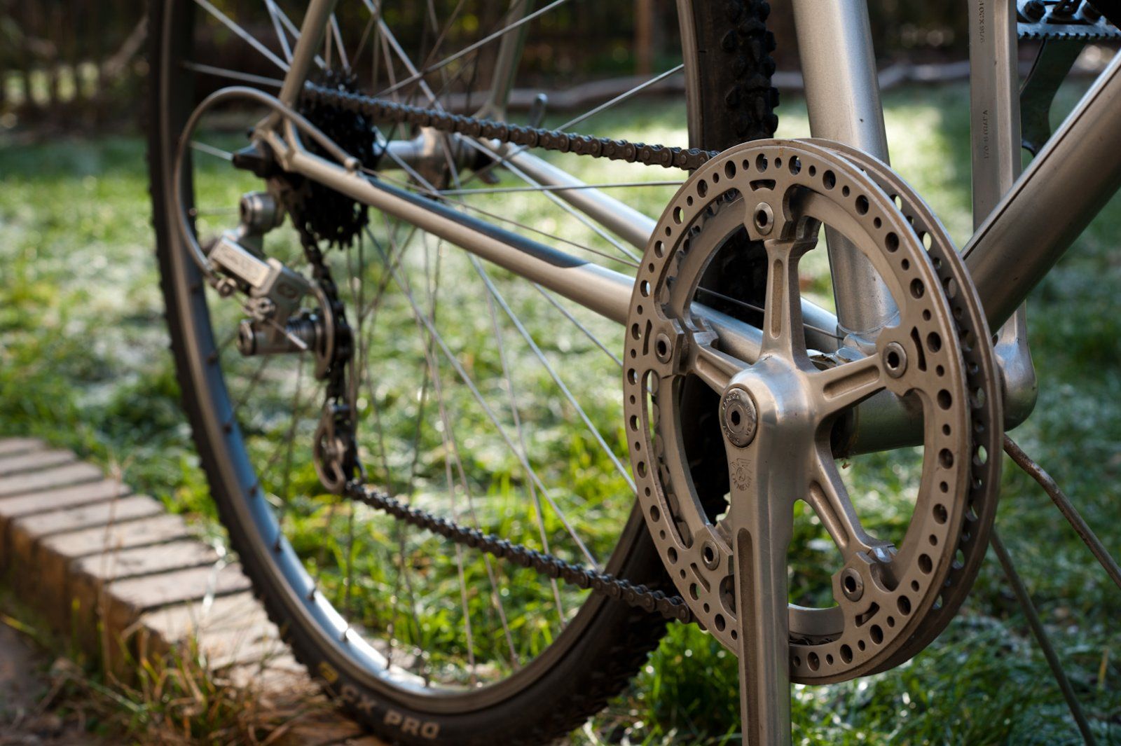

Eine damalige Crosskurbel wäre wohl eine normale Kurbel, mit einem Blatt und 2 Leitblättern bestückt gewesen.
Das sieht dann ungefähr so aus:
ricus_muller-1080-2127-jpg.703934
Ricus Muller QFE
Vorne 44–46 Zähne, hinten 13/14–24/28, je nach Bedarf und Vorliebe. Das funktioniert gut im gemäßigten Gelände mit kurzen Rampen, wie es bei QFE-Rennen üblich ist.

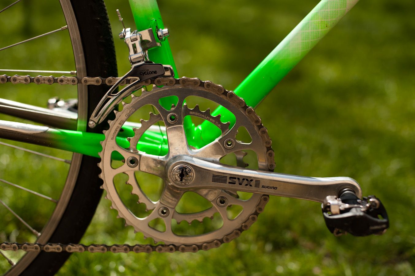

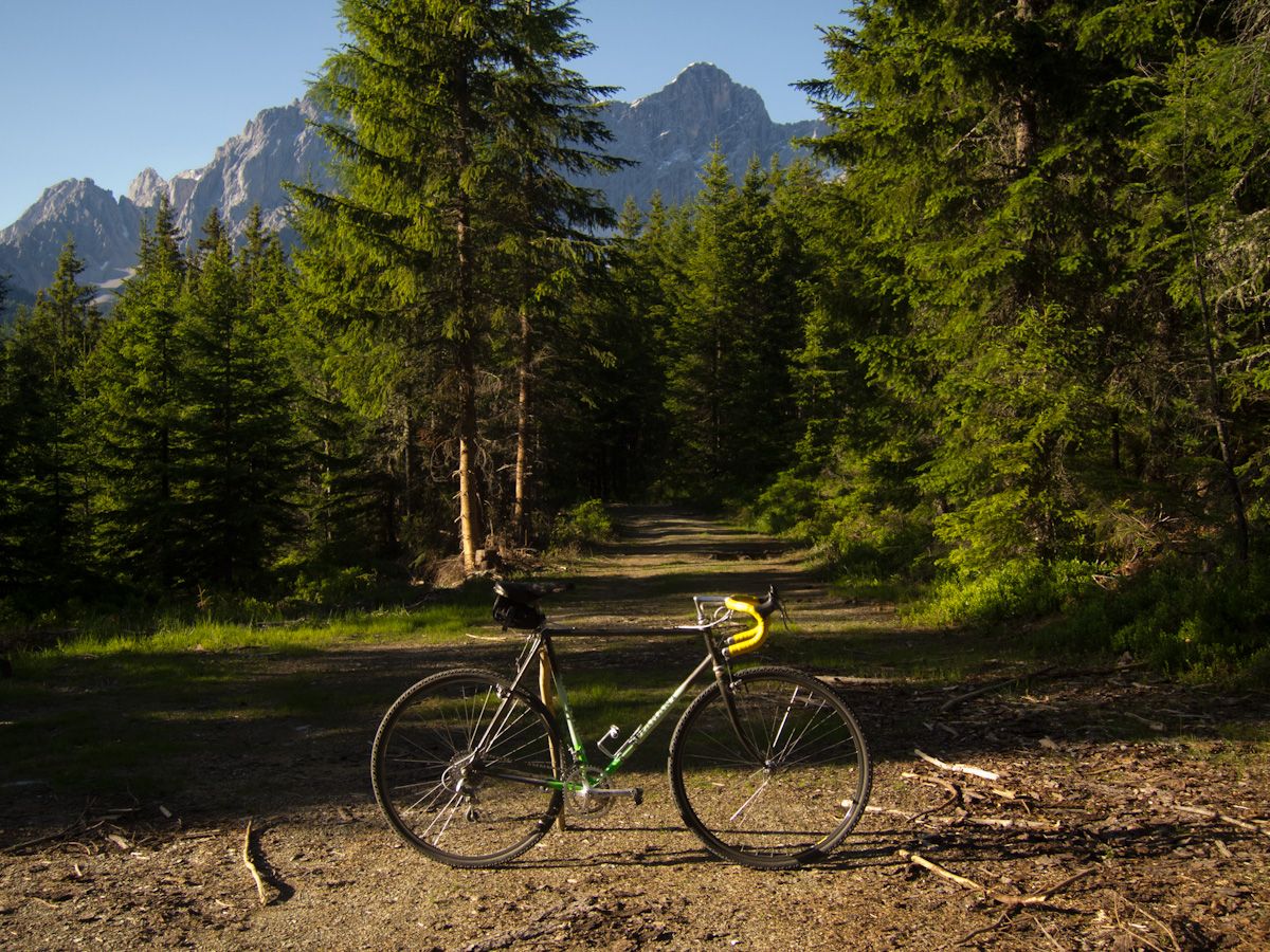

Für einen Einsatz heute, außerhalb von QFE-Rennen, also im Wald/Gelände/Touren mit längeren und steilen Anstiegen sind 2 Kettenblätter von Vorteil. In den Alpen fahre ich vorn 33/46 und hinten 14–32:
diamant-b-_qfe-210427-3455-jpg.940947
diamant-b-_qfe-210427-3456-jpg.940948
Diamant (B) QFE-Alpin

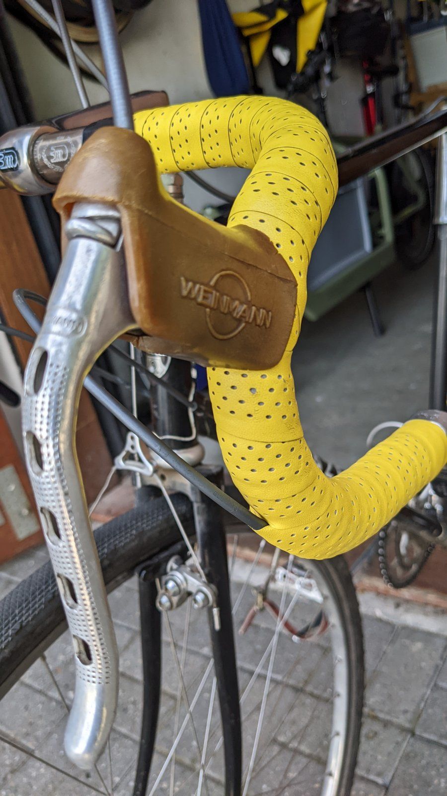

es soll irgendwo Shimano-Hebel mit der gleichen Schnellentriegelung a la Weinmann geben
Ja, die Shimano Exage Bremshebel, die gibt es auch mit offenen Zügen, nur leider keine Ersatzgummis:
diamant-b-_qfe-210427-3453-jpg.940946

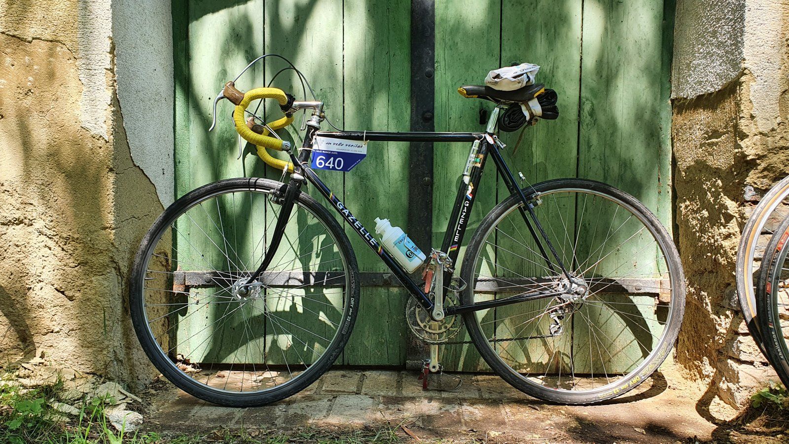

Aber die Weinmann-Bremshebel von Dir fände ich ja gut für meine QFE-Gazelle mit Mafac-Bremsen... :daumen: (noch nicht fertig...)
Sehe ich das richtig, daß Du mit Deiner QFE-Gazelle hier in Österreich warst? Dieses Jahr, vorige Woche...? :daumen:
Jepp!
48/34 mit 13-28,
Brauchte ich dieses Jahr. Immerhin sind wir diese Mauer jeden Abend hochgefahren.
Ich meinte diese Hebel:
Kenne ich nur aus dem Katalog.
Aber die Weinmann sind eh schöner ;-)

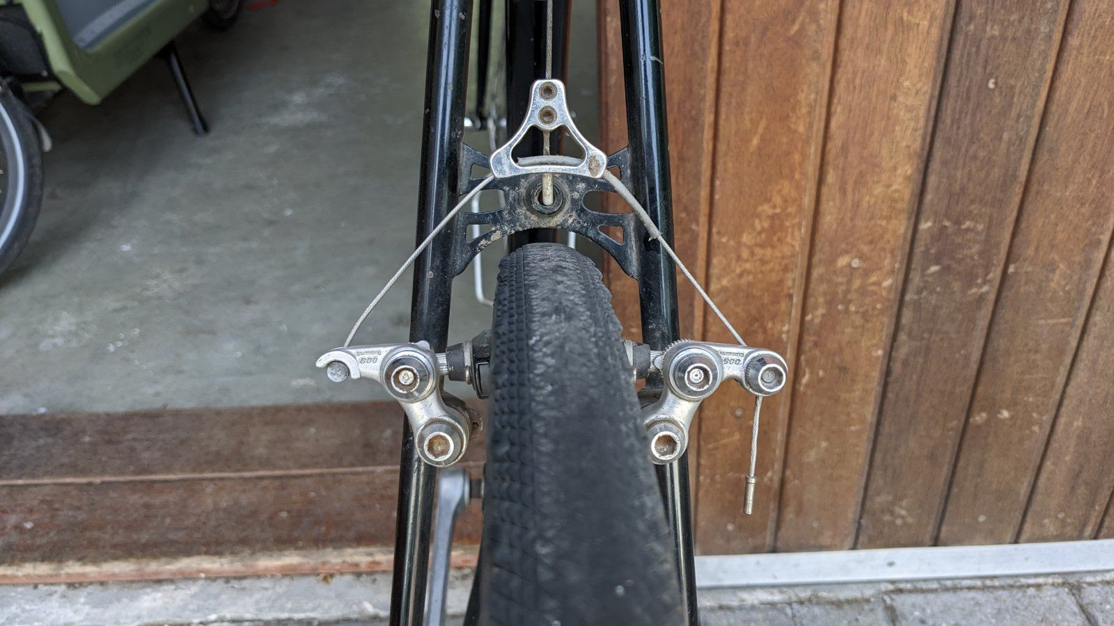

Es gibt auch Gegenhalter mit Entspannung, glaube Dia Compe und Weinmann
Ja, die gibt es, historisch und die Dia Compe auch in neu, aber scheinbar nur für vorn. Ich muß mal probieren, ob man einen Weinmann Schnellentspanner von einer Bremse (500, 610...) an einen (hinteren) Bremsgegenhalter basteln könnte. In meiner Vorstellung müßte das gehen...
Ich habe gerade kein Foto zur Hand, wo das ersichtlich wäre, was ich meine.
