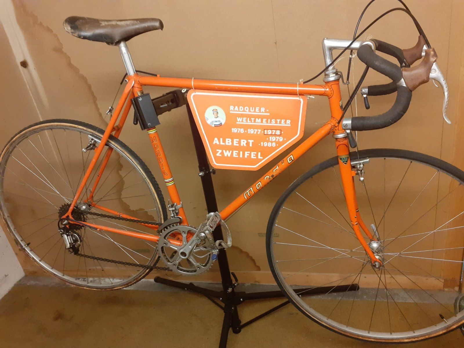

Das Albert Zweifel ist nicht in meinem Bestand. Es gehört ins Inventar des Velomuseum Rehetobel. Solche Velos gehören nicht in ein Keller, sondern sollen für die Öffentlichkeit zugänglich sein.

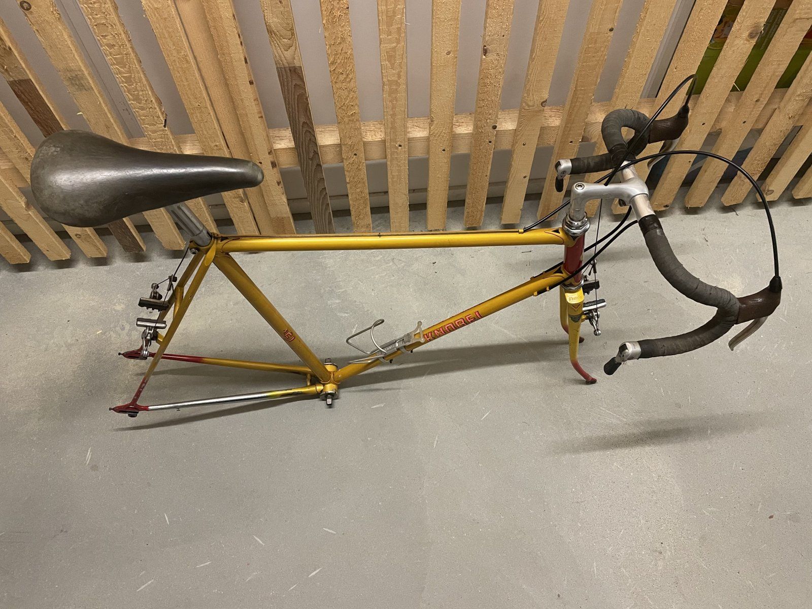

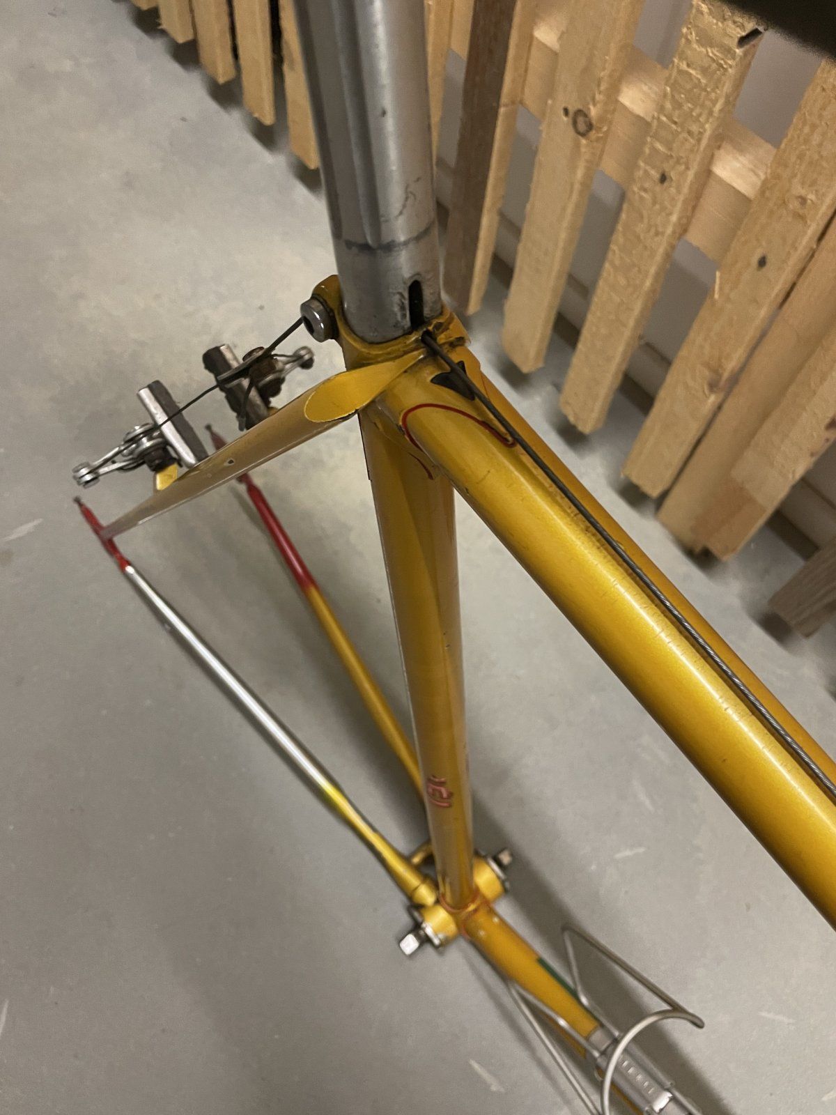

Was würdet ihr zum Bremszug sagen - ist der so richtig, OK? Sieht für mich seltsam aus.. Habe keine Erfahrung mit V-brake und RR-Bremshebel..
Das Röhrle könntest du noch etwas in die richtige Richtung biegen. Oder tauschen, es gab früher mal welche in verschiedenen Längen und Winkeln, evtl. gibts sowas ja auch jetzt noch.
Was es auf jeden Fall gibt, sind flexible Röhrle, sogar mit Stellschrauben.
Das Röhrle könntest du noch etwas in die richtige Richtung biegen. Oder tauscghen, es gab früher mal welche in verschiedenen Längen und Winkeln, evtl. gibts sowas ja auch jetzt noch.
Ja, habe ich irgendwo rumliegen, werde ich verbauen..

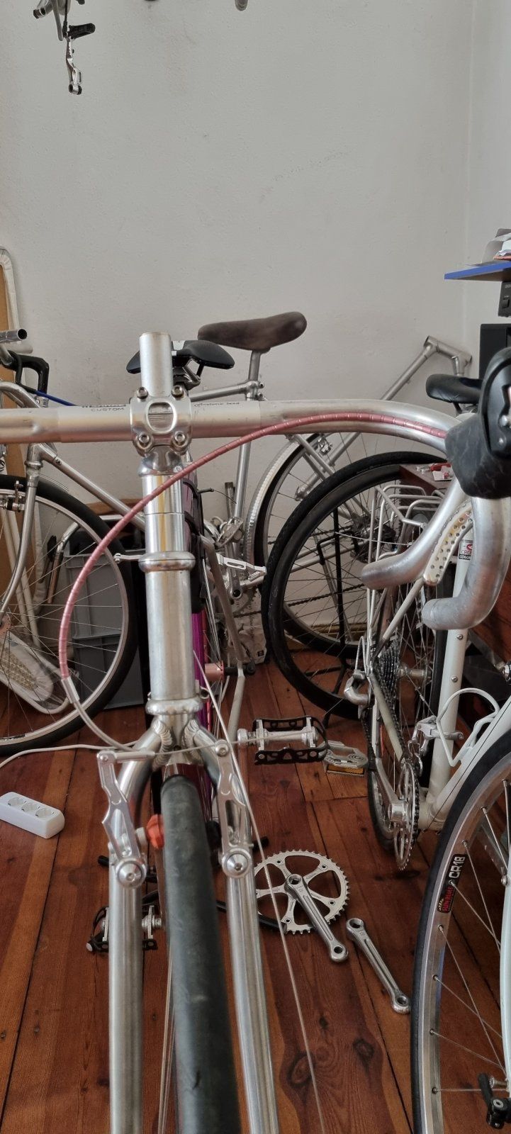

Eine Anschlußfrage zu den Mini-V-Brakes oben auf dem Foto: die Bremse ist richtig eingestellt, wenn bei der Bremsung die Arme parallel (zueinander und zur Bremsflanke der Felge) stehen, korrekt? D.h. danach richte ich auch aus, welche Bremsbeläge ich mit welchen Distanzscheiben verbaue?
Am besten leicht v-förmig. Deshalb V-Brake...
