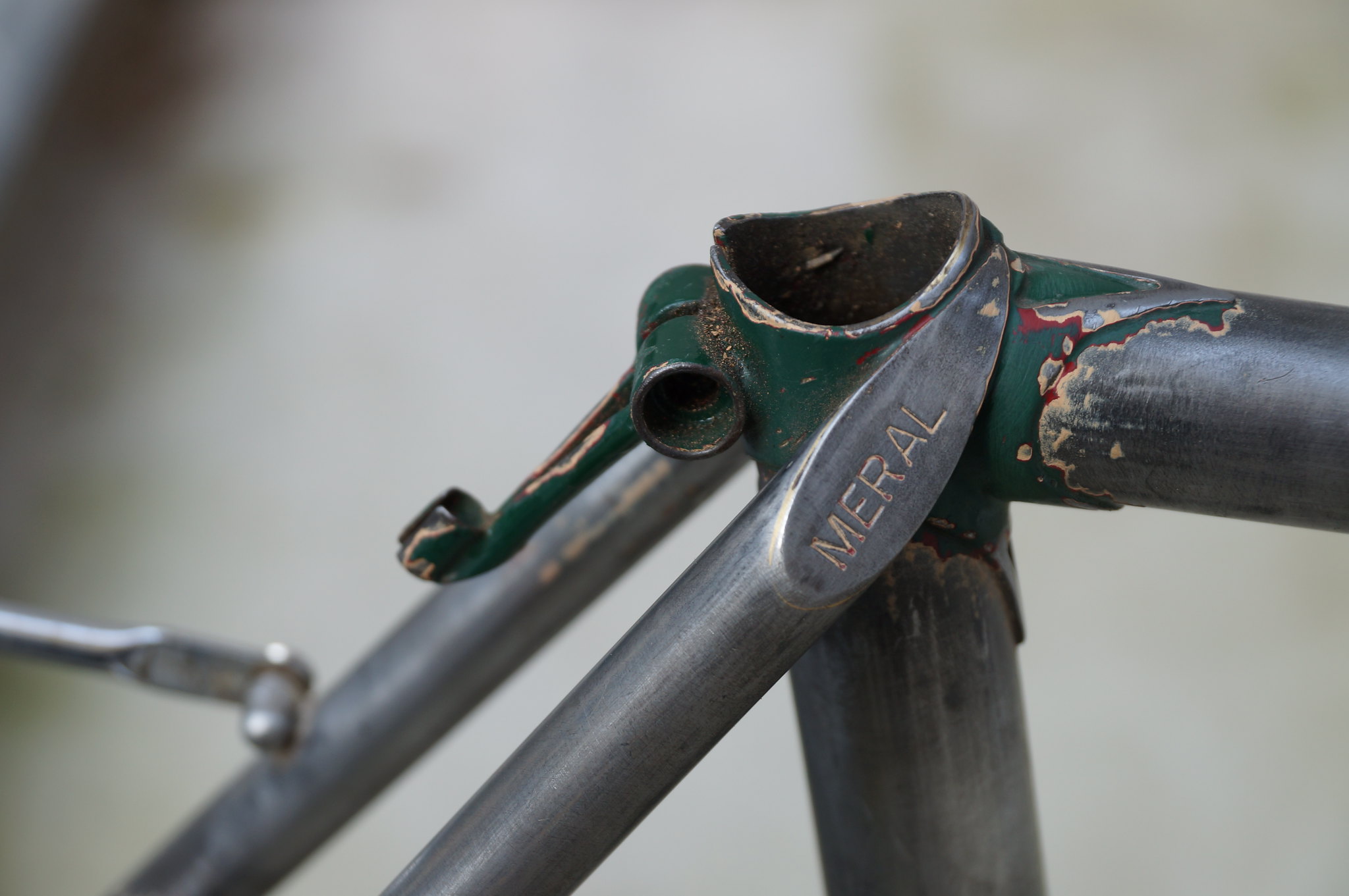

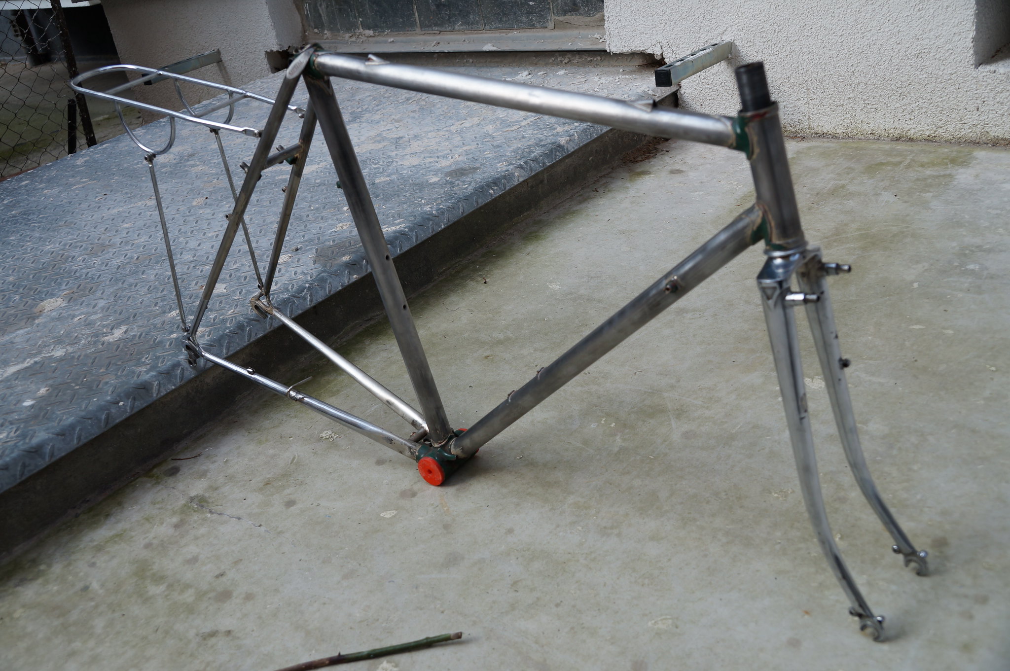

Irgendjemand wollte Bilder von dem Meral meiner Freundin sehen. Voila.

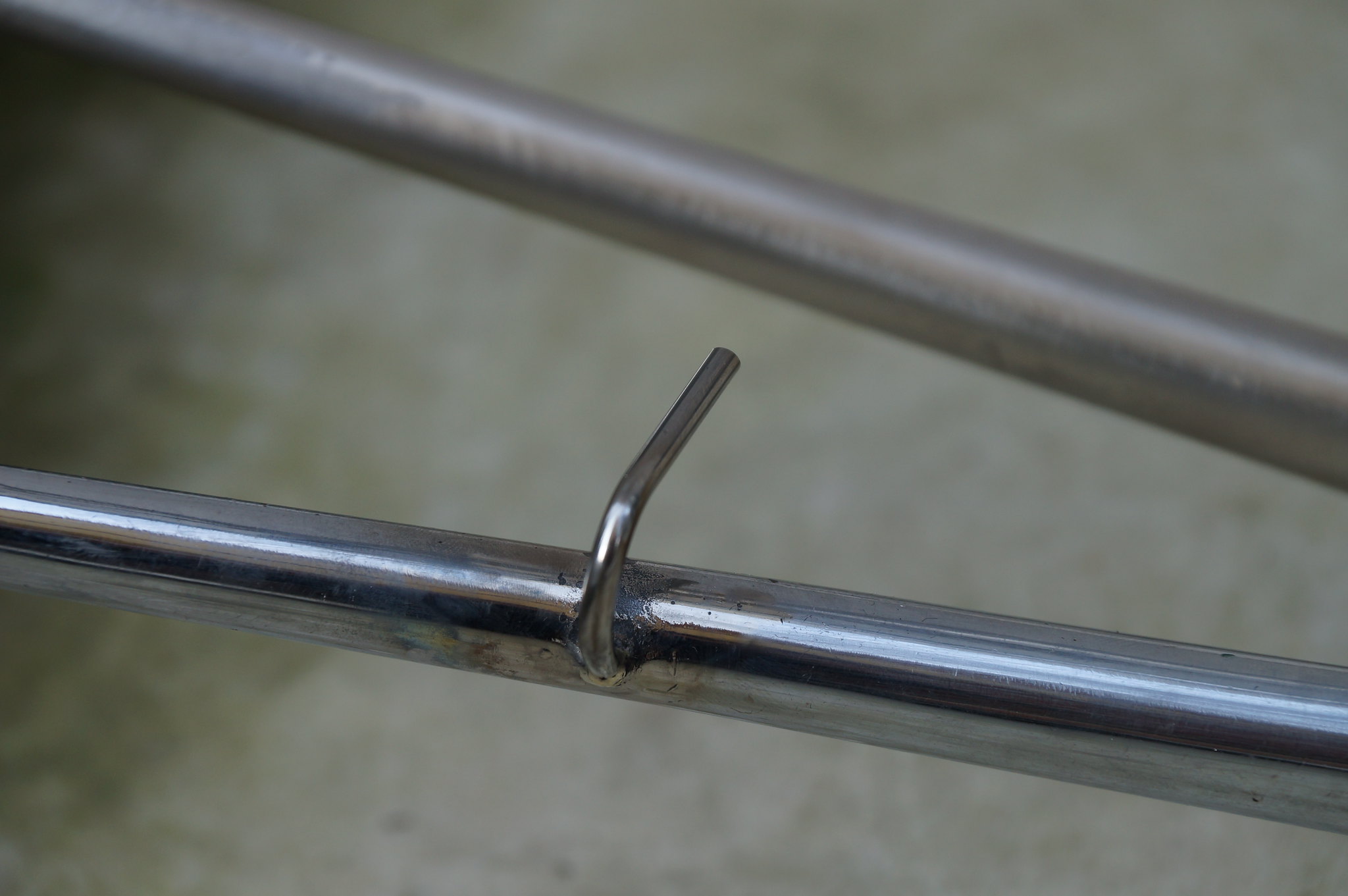

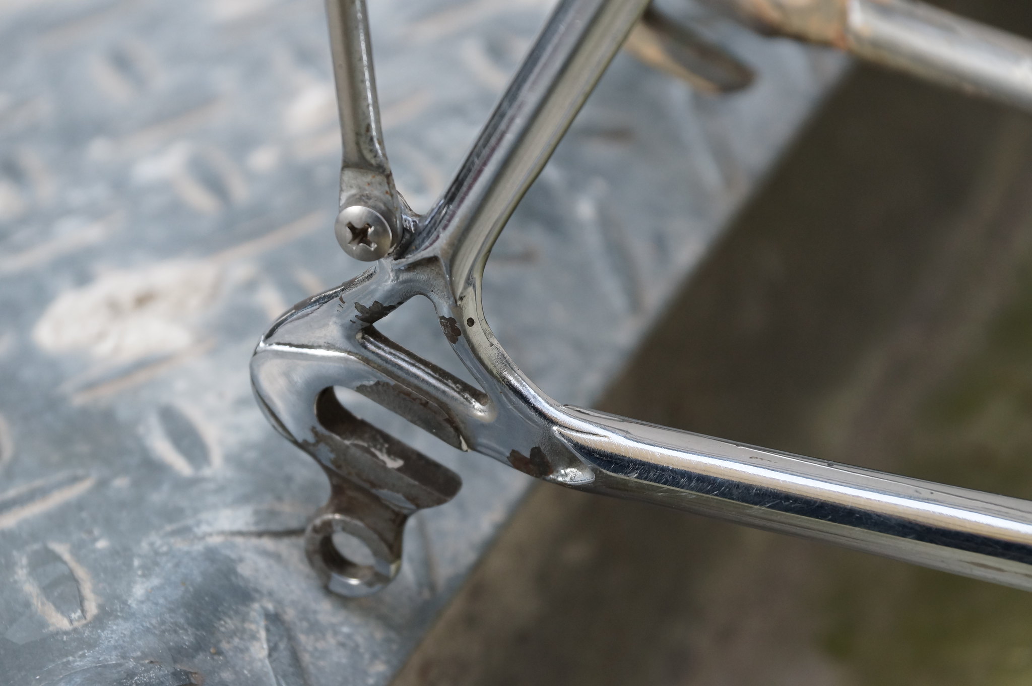

Ein bischen gelitten hat es schon, ist wahrscheinlich viel in Frankreich rumgekommen. Der Lack war schlecht selbstgemacht und daher musste er runter. War auch relativ viel Rost drunter. Ausserdem waren zwei Gepäckträgerhalter und der Kettenstrebenschutzbügel abgerissen. Die habe ich bereits ersetzt. Das Sattelrohr wurde für einen zweiten Flaschenhalter angebohrt, da werden noch Gewindesockel eingelötet und dann kann es wieder lackiert werden.

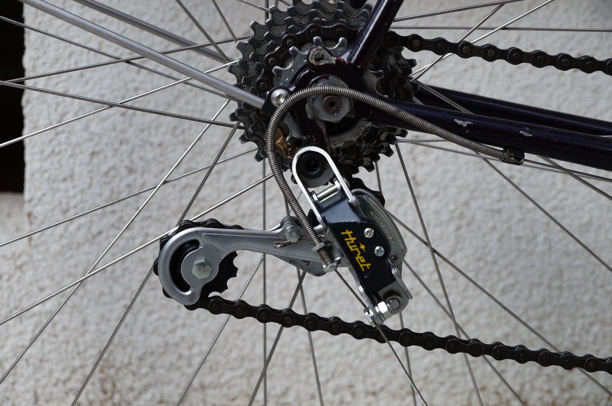

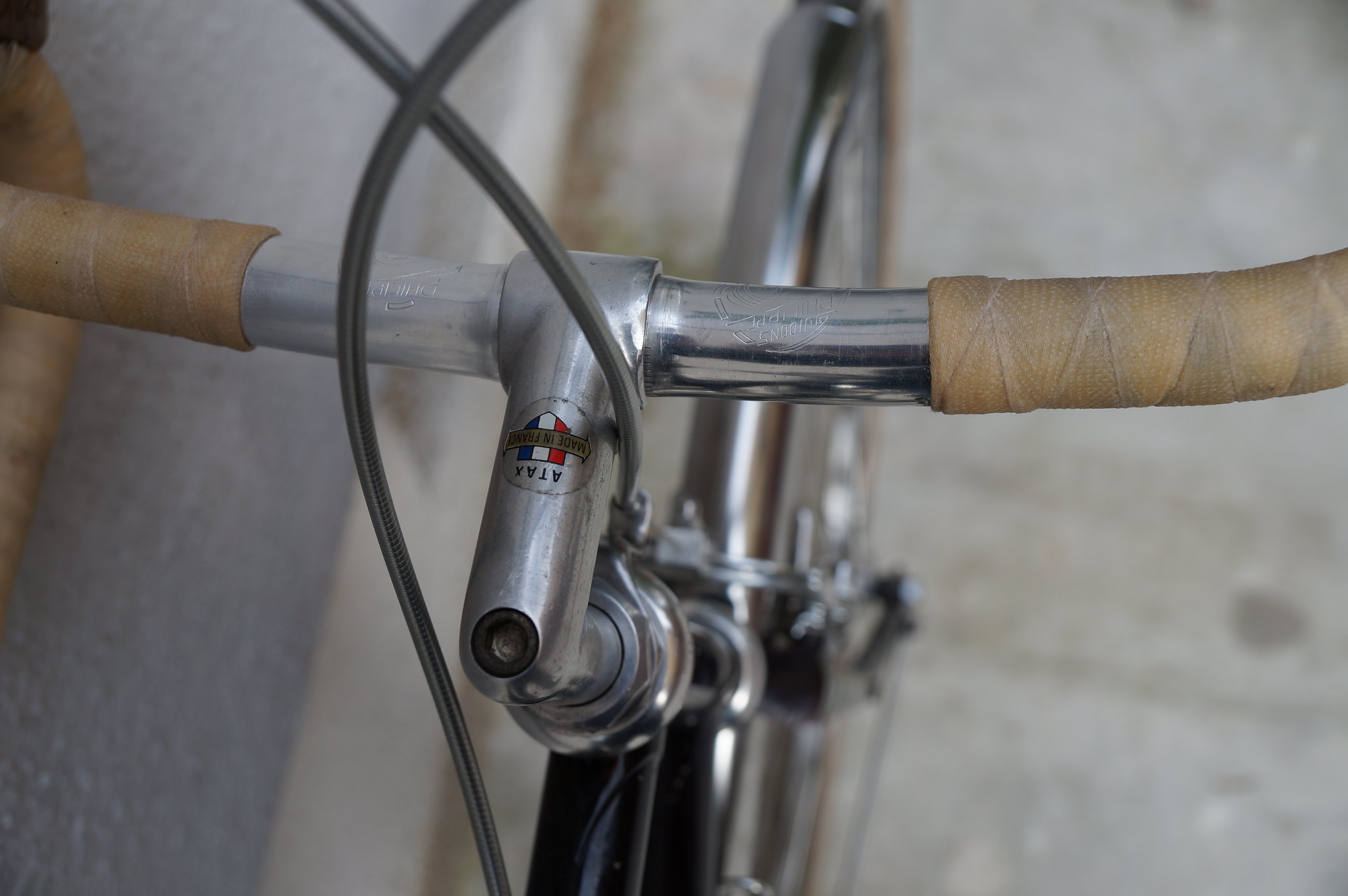

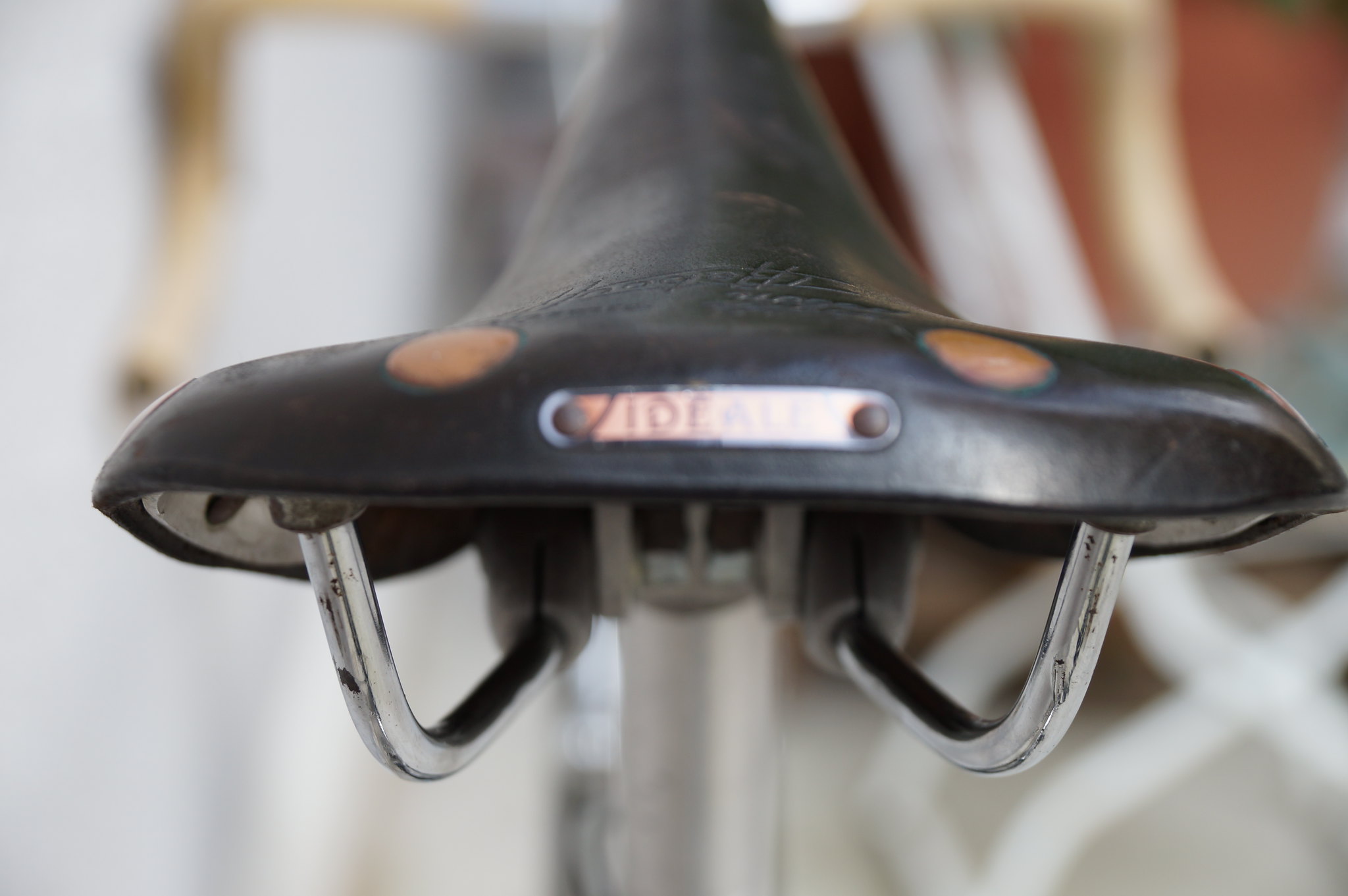

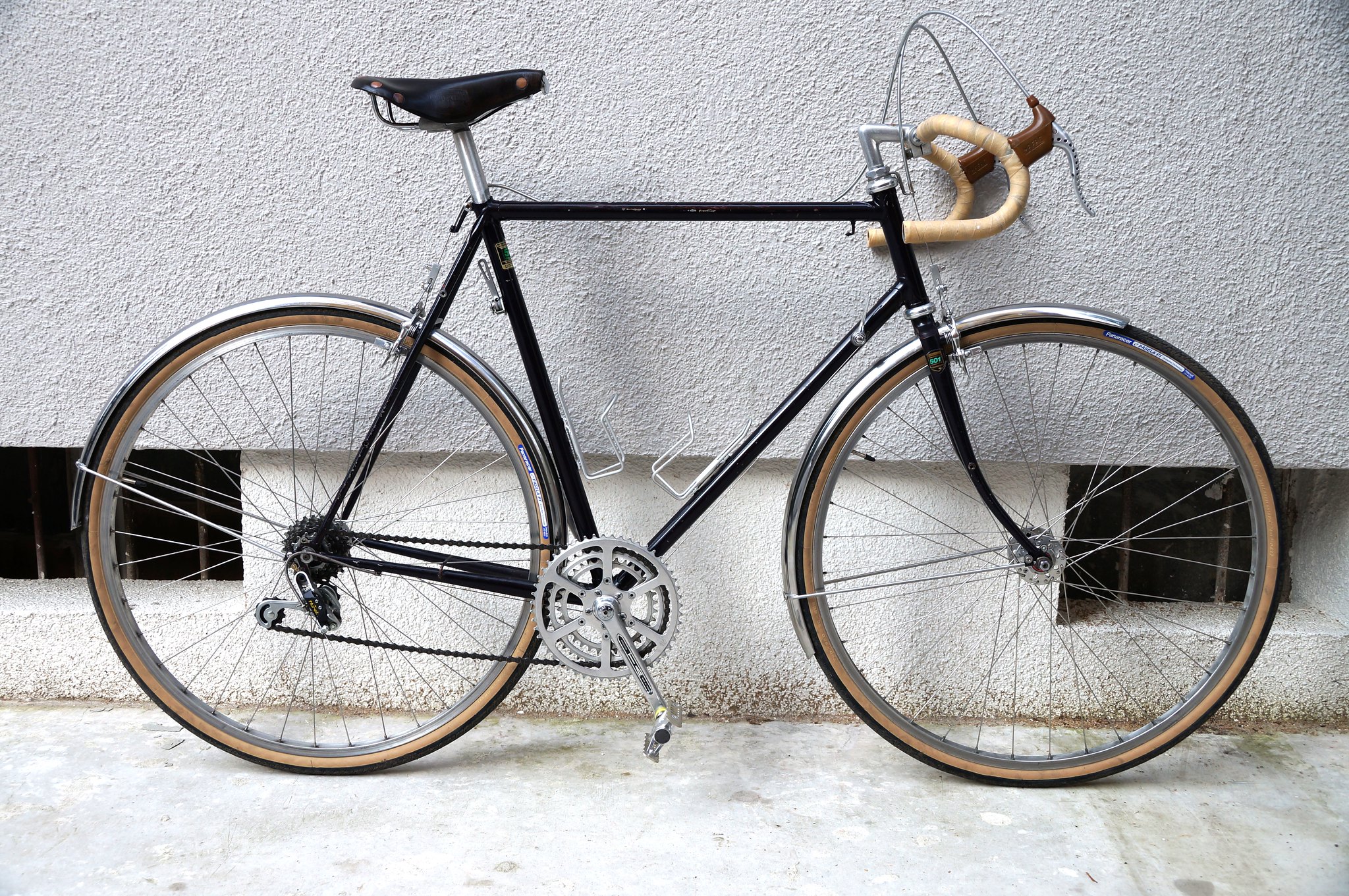

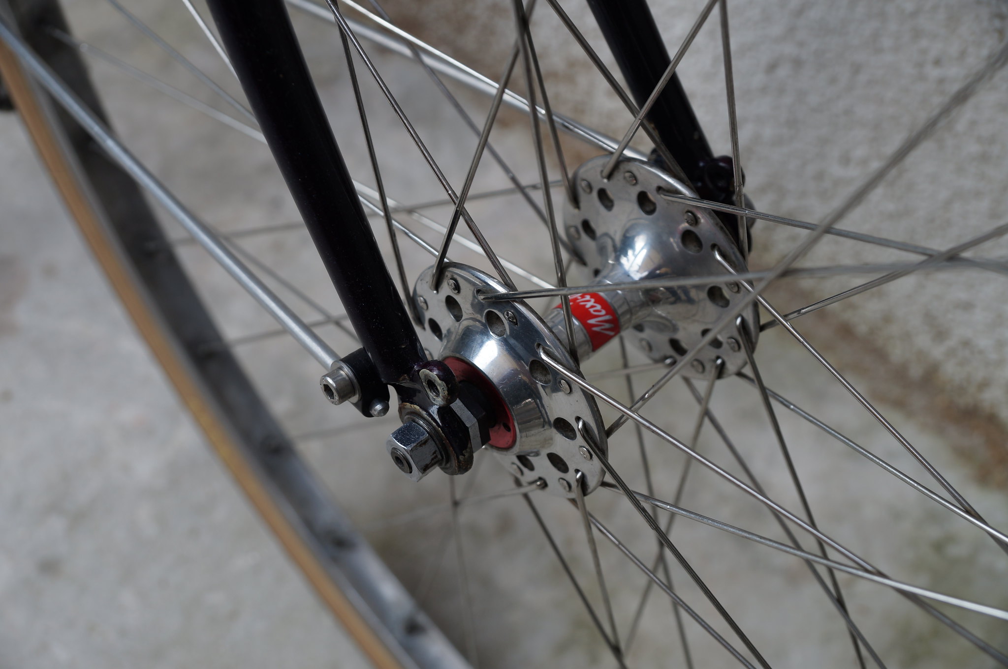

Mein Geliano poste ich hier auch mal. Scheinen wohl irgendwie aus Meral hervorgegangen zu sein. Vielleicht weiß da jemand mehr.
Licht und Gepäckträger kommen noch irgendwann. Den passenden Umwerfer suche ich gerade.

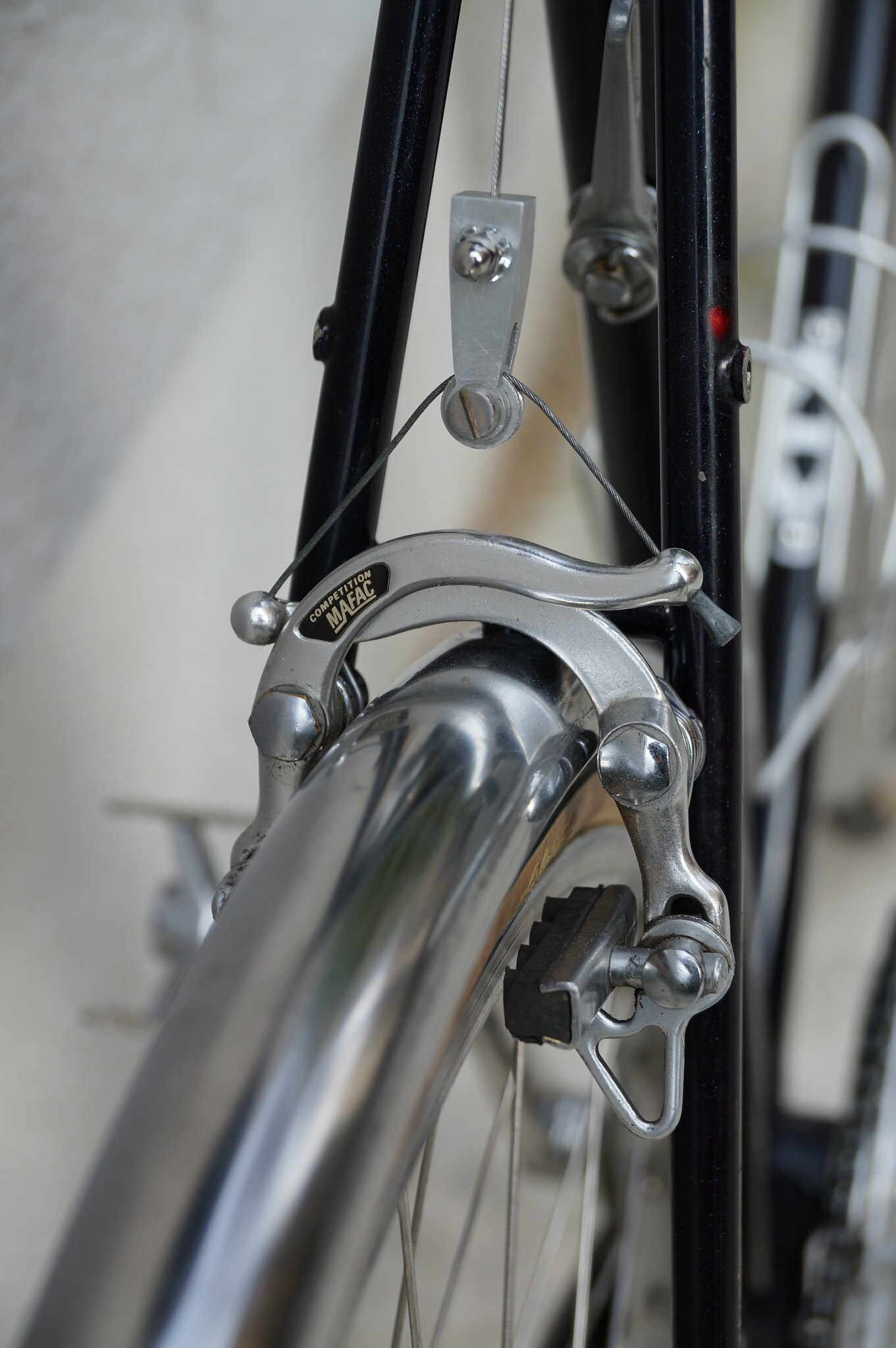

Harlekin-Stil gelingt mir beim nächsten Mal hoffentlich besser in den Kurven. Ausserdem hätte ich wohl bei weißem Textilband die Rest des alten schwarzen vor dem Wickeln entfernen sollen. Die Federn der Bremsen scheine ich vertauscht zu haben, daher sind sie beide so nicht mittig. 32er Paselas sind sehr eng. Da muss ich evtl. noch schmaler werden. Mal schauen.

ist das schwarz oder dunkelstblau?
und wo kommt der hänger von der bremse her???

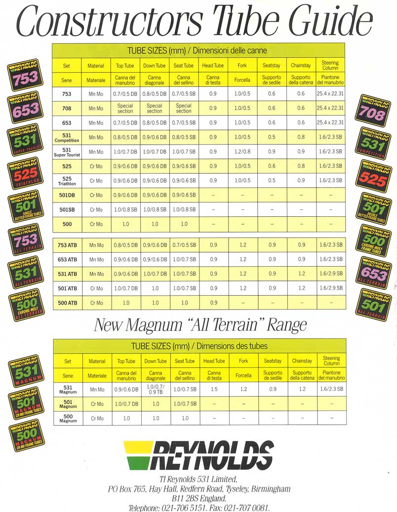

Die Farbe ist so ein Metallic-dunkelblau. An einigen Stellen schimmert ein Rotton durch und ich bin mir nicht sicher, ob der zu dem jetzigen Lack dazugehört (so als Grundlage unter Lasur oder so) oder der Rahmen neu lackiert wurde. Der Gabelschaft ist 531 geprägt, aber kann ich daraus wirklich auf 531 schließen? Diese Tabelle verstehe ich so, dass es nur die Hauptrohre vom 501 gab.
Hier hingegen (und die 18 hier ist das Decal auf meinem Rahmen) sagt Reynolds folgendes:
"REYNOLDS 501 CHORMALLOY M BUTTED frame tubes, BUTTED steerer 'thin' or 'wide' oval fork blades and plain gauge head tube and stays. A TRUE performance tube set for the sports/touring/training frame."
Vom Gabelschaft wird hier leider auch nicht gesprochen. Also verlässlich auf den einen oder anderen Rohrsatz zu schließen, schient nicht so einfach zu sein. Daher bleibe ich einfach mal bei den Decals, die dranpappen.

Stahl, Mafacsockel und Platz fuer etwas breitere Reifen und Schutzbleche - davon traeume ich auch noch.
Super schoen!
ich brauche ne drehbank und ne oberfräse, und einen kurzlehrgang...
Oberfraese haette ich (aber wozu?!). Besorg die Drehbank oder eine Fraese (und genauso wichtig - Werkzeuge/Spannzeuge), dann kann ich dir einen Lehrgang verpassen.
Wenn ich jemals die Terasse neu fliese kriegt die Garage Drehstrom ;-)
Macht man nicht die längsflutungen mit einer fräse und einem Schlitten? Aber vielleicht sollten wir einen eigenen fred aufmachen für die Lösung von solchen feinmechanischen Problemen.. drüben gab es das mal vom velopope...hier gibt es ja auch einige Kompetenz...
Bei den Dingern sind tatsächlich sowohl Fräse als auch Drehbank überflüssig. Höchstens die Räder kann man drehen, aber da findet sich bestimmt auch irgendwo eine Alternative. Eigentlich musst du nur drei Löcher in ein Stück Alu bohren und ein Gewinde schneiden. Den Rest kannst du prima per Feile machen (habe ich auch so gemacht), den Schlitz sägen. Also Schraubstock und Ständerbohrmaschine.

Tja, das mit dem Platz ist hier leider auch so eine Sache. Die 32er passen gerade so und auch nur mit tricksen. Evtl. muss ich da noch dünner werden. Hinterm Tretlager ist es arg eng, obwohl ich schon das Schutzblech über den Kettenstreben enden lasse.
Ich hatte daher auch über eine 650B Konversion nachgedacht, aber das Tretlager ist jetzt schon eher tief und danach käme ich unter 26cm. Nicht, dass ich da viel Erfahrung hätte, aber das scheint sehr tief zu sein.
@wurstipursti, kannst du bitte einmal durchgeben, wie breit die 32er Paseals bauen. Die 28er haben bei mir gerade einmal 24mm.
Schönes Rad das Geliano, wird Zeit das mein Meral mal wird.
Die tatsächliche Reifenbreite muss ich nachmessen. Die Felgen sind Weinmann Regenrinnen, die schon ziemlich runtergebremst sind. Der Wechsel steht schon auf der Agenda.
