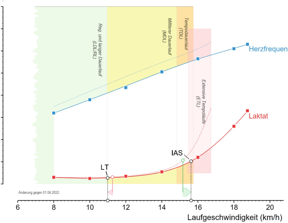

Was einem genau fehlt ist aber miest nur mit einer Leistungsdiagnostik festzustellen. Da habe ich ein schönes Beispiel:
Das war meine letzte Leistungsdiagnostik. Die strichlierte rote Linie war meine Kurve vom letzen Jahr wo ich fast nur Grundlge trainiert habe.
Die Kurve ist eher flach und steigt im anaeroben Bereich sehr stark an.
Im Jahr darauf habe ich versucht mehr abwechselnd zu trainieren im Endeffekt war es aber etwas zu viel HIT. Das sieht man daran dass die LT 1 etwas schlechter wurde. Sprich die Grundlage wurde durch viel Tempotraining geschädigt. Gleichzeitig hat sich aber die IAS weiter nach oben geschoben, also mehr Leistung an der Schwelle.
Ausserdem ist durch die neue Flachere Kurve die Laktattoleranz stark gestiegen was heisst dass ich länger im anaeroben Bereich bleiben kann.
Und hier sind wir wieder bei den Anforderungen. Bei der ersten Diagnostik habe ich mich auf einen 80km Ultratrail vorbereitet, also war die Kurve so gut wie sie war, im Jahr darauf wollte ich mal schauen was auf 5-10km drin ist, wo das anaerobe System vorwiegend gefordert ist.
Man kann mit dem Training ziemlich viel steuern aber man muss eben wissen wo die Reise hingeht.
Im Endeffekt schiebt man mit Grundlagentraining die Laktatkurve nach rechts, und mit Tempotraining wird die Kurver flacher.
Aber es bringt halt nicht viel wenn die Kurve ganz Links ist um man sie möglichst flach trainiert. Erstmal muss aerob eine gute Basis da sein um an den Feinschliff zu gehen.
