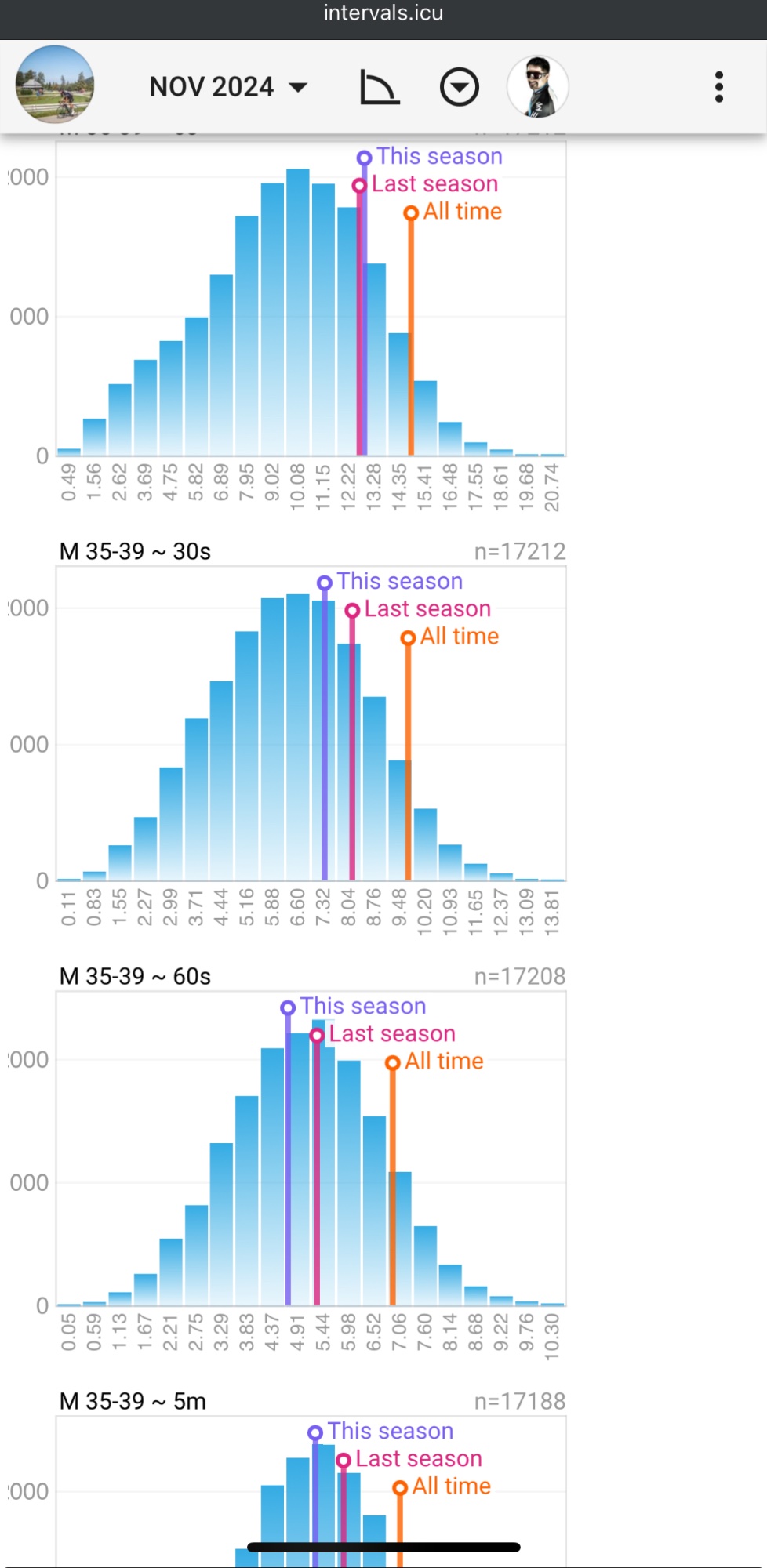

Nur so aus Interesse: Hast Du denn in .icu lt. Statistik besonders gute Werte in der 30s Statistik?
