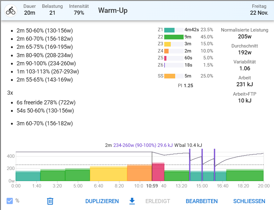

Was fahrt ihr so als "Warm-Up"? Einfach paar Minuten in Z2 rumgondeln oder sogar etwas spezifisches so wie sowas hier?
Nix besonderes, fahr einfach locker LIT. Nicht aber schon größere, längere Intensitäten einbauen. Wem es gut tut, kann 3x30" an der Schwelle einbauen, ich selbst mache das hier aber nicht.
Die ersten 5' des Tests solltest Du aber dennoch genau so fahren.
