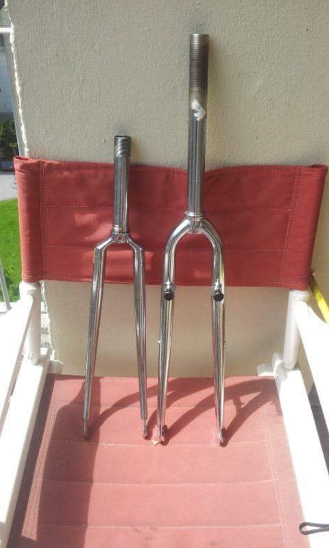

Suche: 1" Gabel mit Canti Sockeln - würde gerne mein Rad etwas Tourentauglicher machen. Schaft: 25cm
Ich suche eine der rechts abgebildeten Schnellspanner-Muttern. Sollte Record/Shamal aus 1995 sein.
Komisch, dass ich mich jetzt rechtfertigen muss? Tourentauglicher weil ein VR Gepäckträger montiert werden soll und ich dann die Möglichkeit habe diesen an den Canti Sockeln abzustützen oder Cantis zu montieren. RR Bremse, Schutzblech und Gepäckträger könnte sonst einfach etwas eng werden. RH ist außerdem 64.
Nö, rechtfertigen brauchst du dich nicht, aber oftmals gibt es alternative Lösungsansätze die möglicherweise sinnvoller sind als das was sich ein Fragesteller überlegt hat. ;-) Zugegeben, ich hätte mich etwas anders ausdrücken können.
Vielleicht passen Bremsen mit längeren Schenkeln? Die haben üblicherweise in allen Richtungen mehr Luft. Wenn der Rahmen im Übergangsbereich von einer Schenkellänge zur nächsten ist geht das.
Gepäckträger lässt sich - falls vorhanden, auch ganz gut an den Schutzblechösen abstützen. An der Achse geht auch, ist aber etwas fummeliger wenn man mal das Rad rausnehmen will. Alternativ kann ein Decaleur etwas Last vom Träger nehmen. Nur so ein paar Ideen, die natürlich auch mit Cantis sinnvoll sein können.
Übrigens gibt es auch Cantisockel-Adapterplatten, die in die RR-Bremsaufnahme geschraubt werden und sich mit Schellen an der Gabel abstützen, aber ästhetisch ist das natürlich nichts, da würde ich auch eher die Gabel tauschen.
