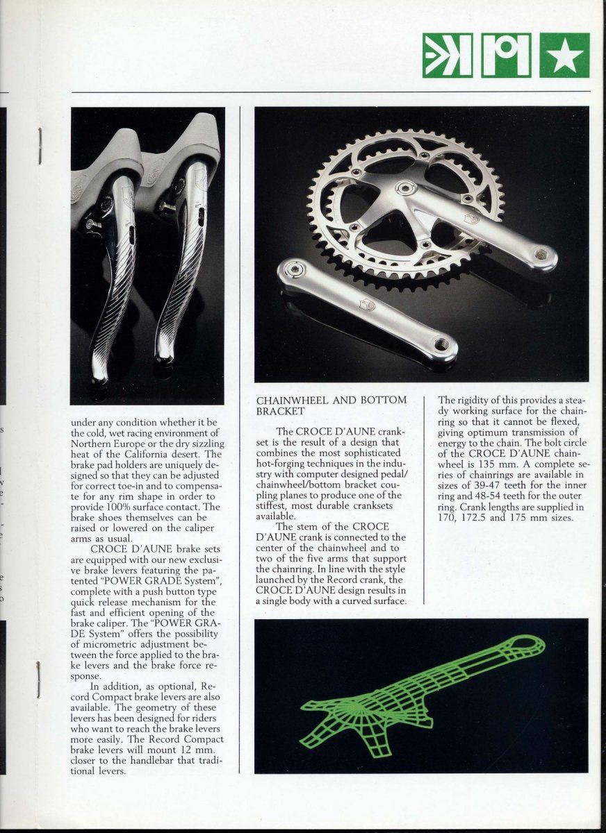

Gibt es. Hat zu tun mit langen Löchern und runden Löchern und gar keinen Löchern. Ist ne Wissenschaft für sich.
Ich sehe anhand der Kataloge keinen -auf den ersten italienischen Blick:-)
Hmm - ich auch nicht! :) Muss noch mal suchen, vielleicht verwechsle ich das auch mit den Unterschieden bei den Baujahren.
Hatten die Record auch. Ich lag falsch. Was ich im Hinterkopf hatte, war mein Post bzgl. Century-Finish und bezog sich auf CdA / Chorus / Record 91/92. Aber CdA und Record hatten 91 auch noch identische Langlöcher.
