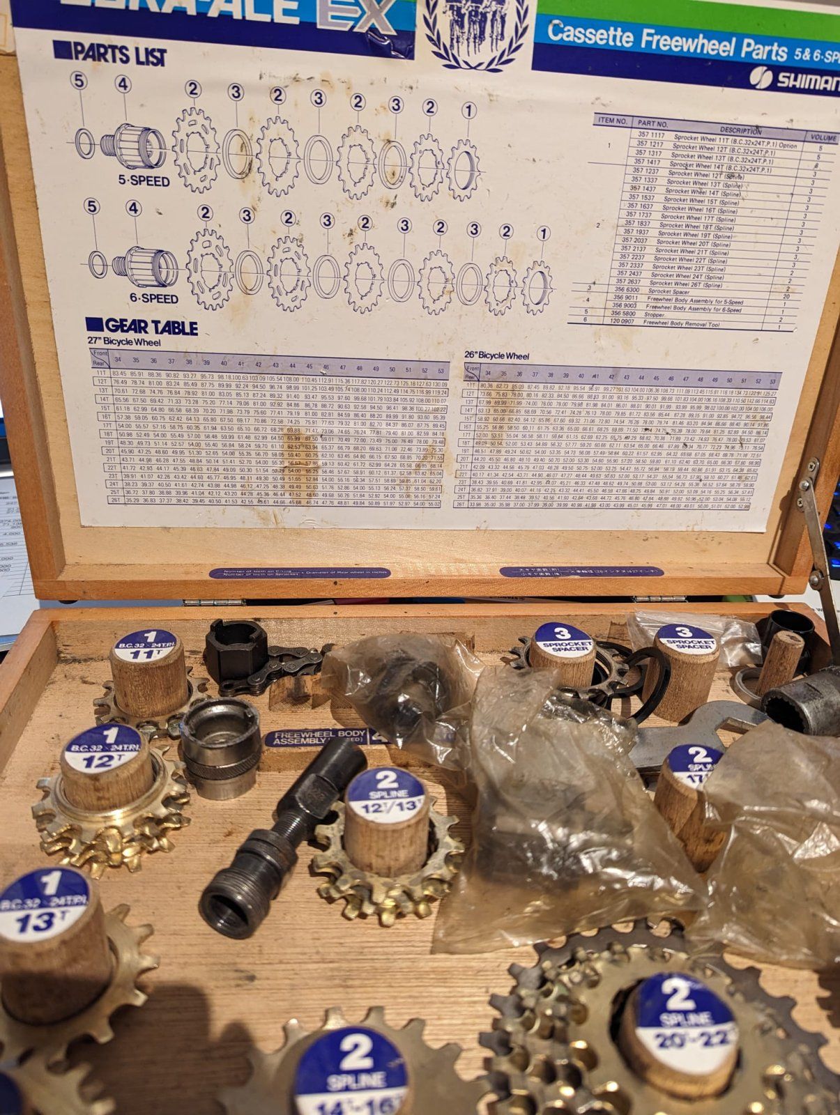

Also ich hab sogar 11er Abschlussritzel im Koffer

"Der einzige, funktionale Unterschied zwischen Dura-Ace und anderen Shimano *-Kassetten ist, dass die geschraubten Uniglide-Abschlussritzel in der Dura-Ace-Version ein anderes Gewinde verwendeten. Dies ermöglichte die Verwendung von 11-Zähne-Ritzeln mit Uniglide-Dura-Ace. Andere Uniglide-Naben/Kassetten waren durch das grössere Gewinde auf ein Minimum von 12 Zähnen beschränkt."
