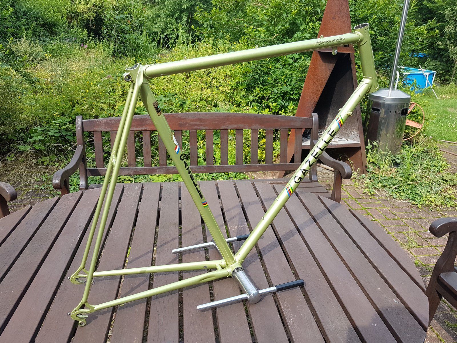

Ist von einer dreifach Kurbel...
Bekomme die zum Ver****en nicht raus

brauchst du Var Werkzeug und eine 2 Meter Verlängerung.
Da gibt ALLES nach
Kann ich dir leider nicht schicken, kannst mir aber den Rahmen schicken.

Oder er kommt bei mir vorbei, dann bekommt er gleich die andere Schale reingedreht, die bei mir im Keller liegt. Und auch so, dass die sich nicht löst.

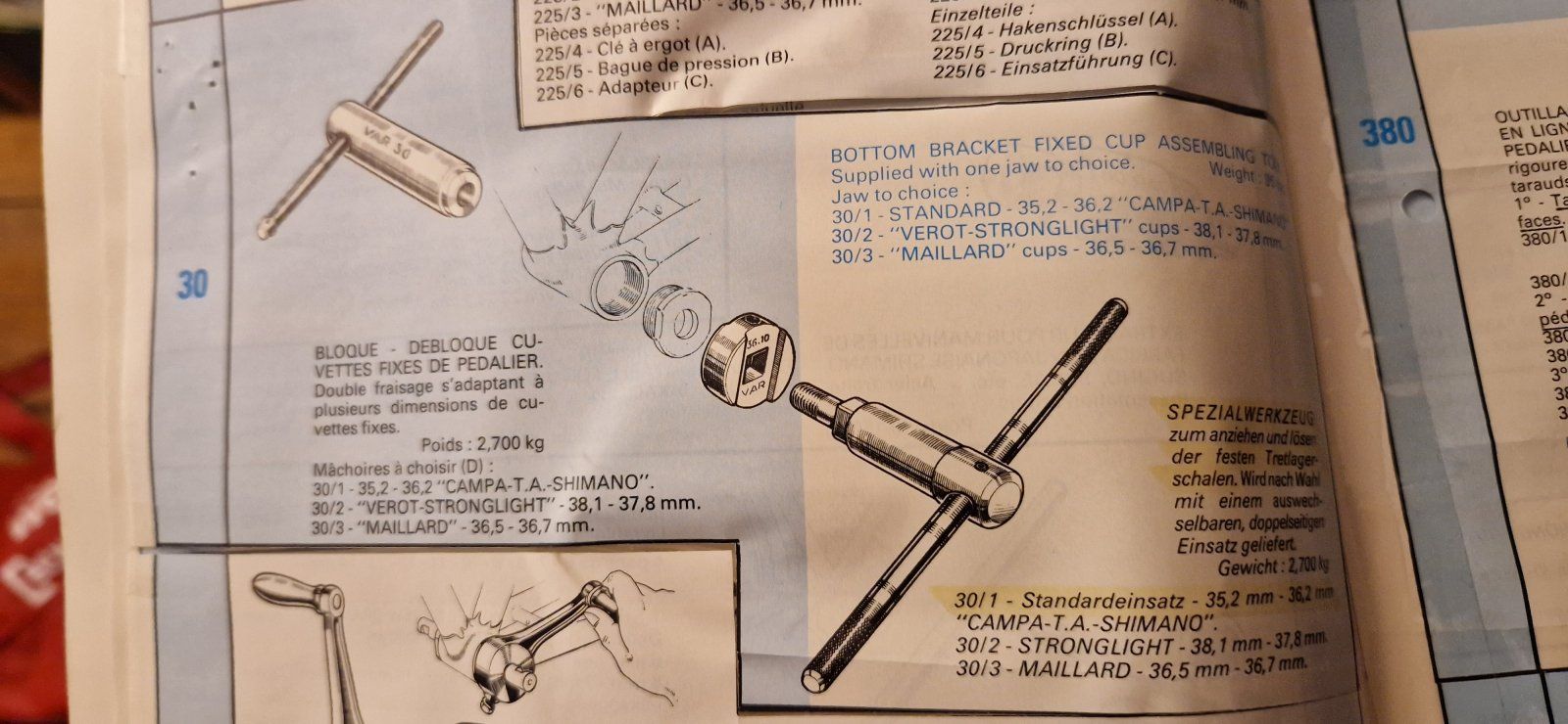

Das VAR Werkzeug für die Lagerschalen suche ich noch für meine Sammlung.
Der VAR Gewindeschneider für das Innenlager ist vorhanden.
Der taugt auch als Rahmenständer.

Der absolute Kauftipp als Alternative zu Campa/VAR um rechte Lagerschalen zu entfernen ist hier übrigens Unior 1607/4. Günstig, sehr wertig verarbeitet, richtig schwer!, absolut passgenau beide Aufsätze sprich kein Problem bei Aluschalen! Habe das Teil mehrfach im Einsatz gehabt.
Der VAR Klon in mattschwarz
