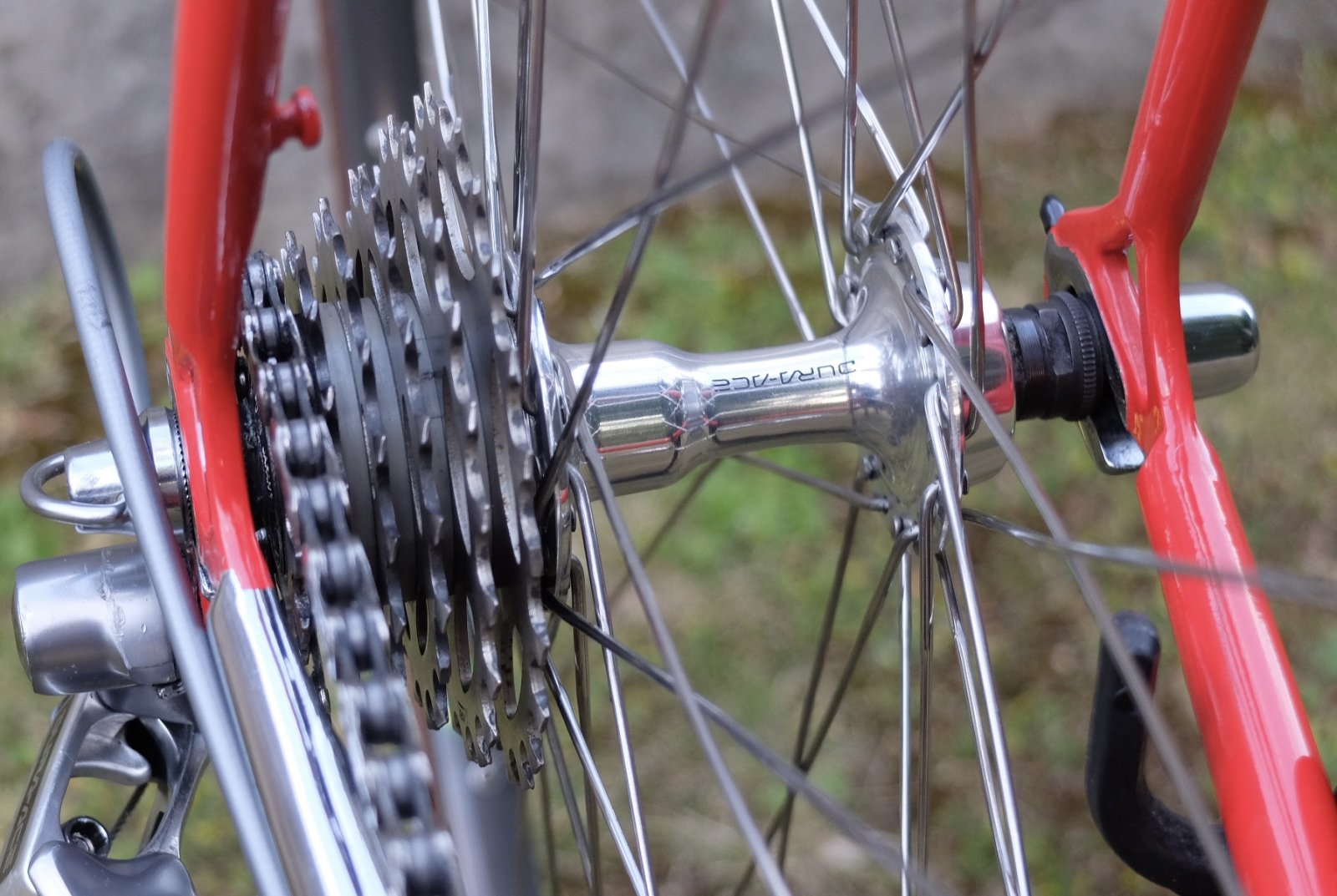

Ich könnte dir diesen anbieten für 16€ inklusive VersandSuche einen sehr gut erhaltenen 5- Fach Schraubkranz
Ritzel bis 24 Zähne, gerne silber
Würde mich über Angebote freuen.
Vielen Dank vorab
Vielen Dank vorab

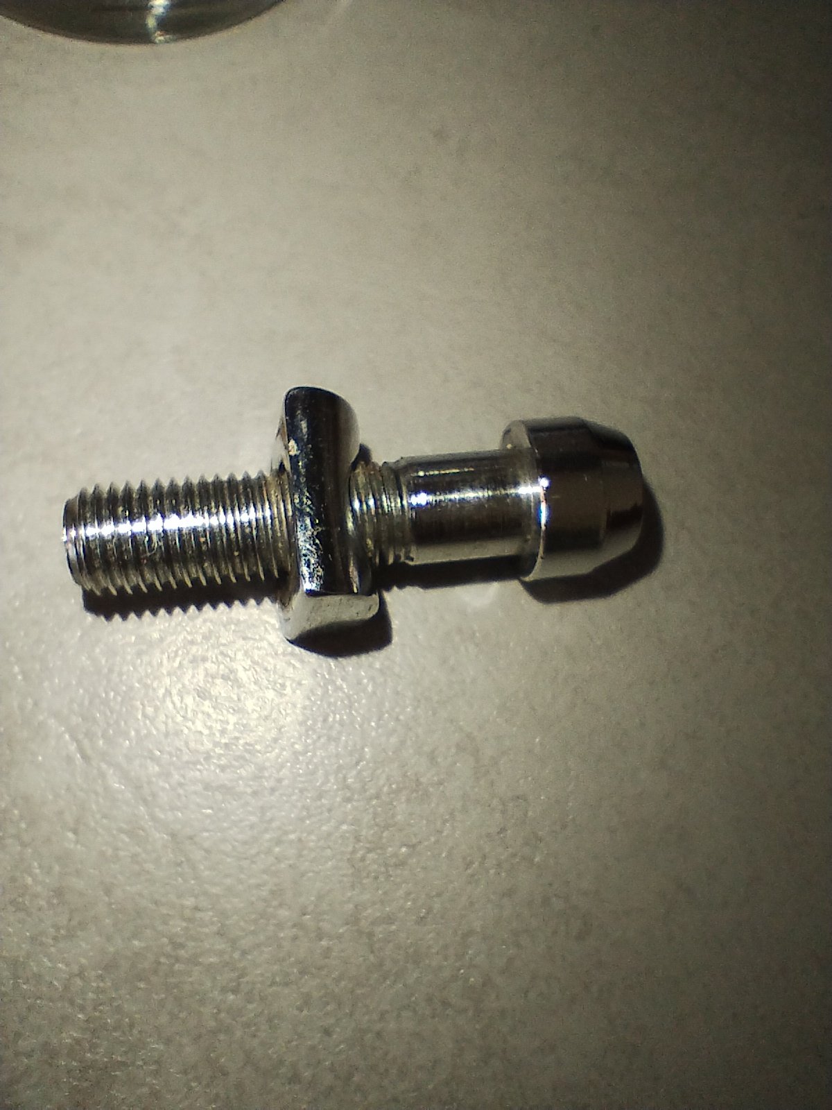

wenn du den passenden Campagnolo Kurbelabzieher hast, passt der auch für die Schrauben desselben.
