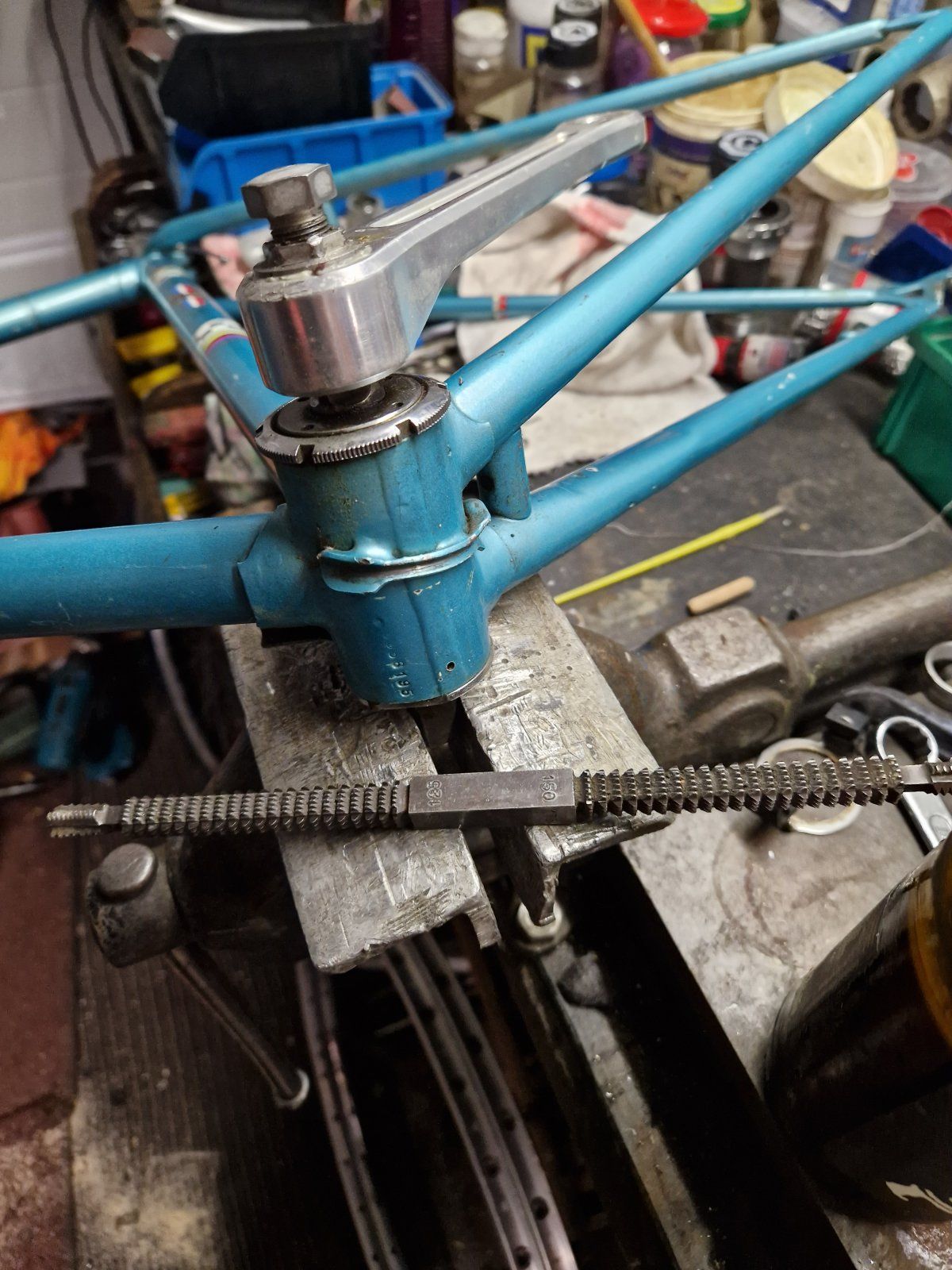

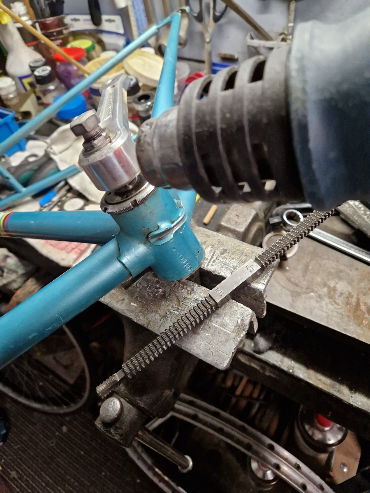

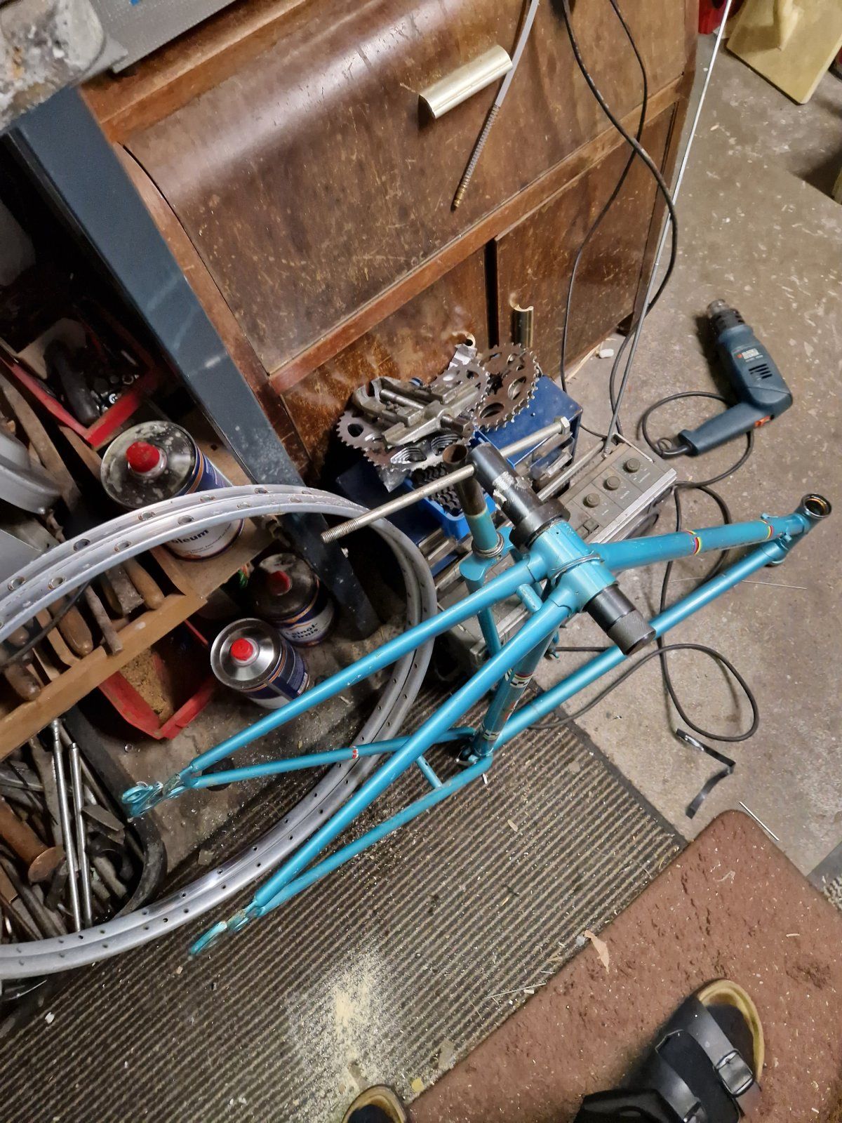

Es ist immer wieder schön anzusehen (und anerkennend zu loben), wenn jemand weiß, wie man fachgerecht an alten Rädern arbeitet.Die Tage schon angefangen, da musste ich wegen der Gesundheit pausieren, am PX10 musste das Innenlager noch raus, die rechte Kurbel ohne Probleme vor der Unterbrechung abbekommen, klappte das bei der Linken nicht, da jemand das Gewinde am Anfang verdaddelt hatte, aber mit dem richtigen Werkzeug, weiß man sich zu helfen, die Gewindefeile von vielen hier belächelt hat mir schon oft den Ar..h gerettet, auch früher im Kundenservice für Stapler.
Da die SL Kurbeln immer sau fest sitzen, nehme ich gerne etwas Wärme hinzu

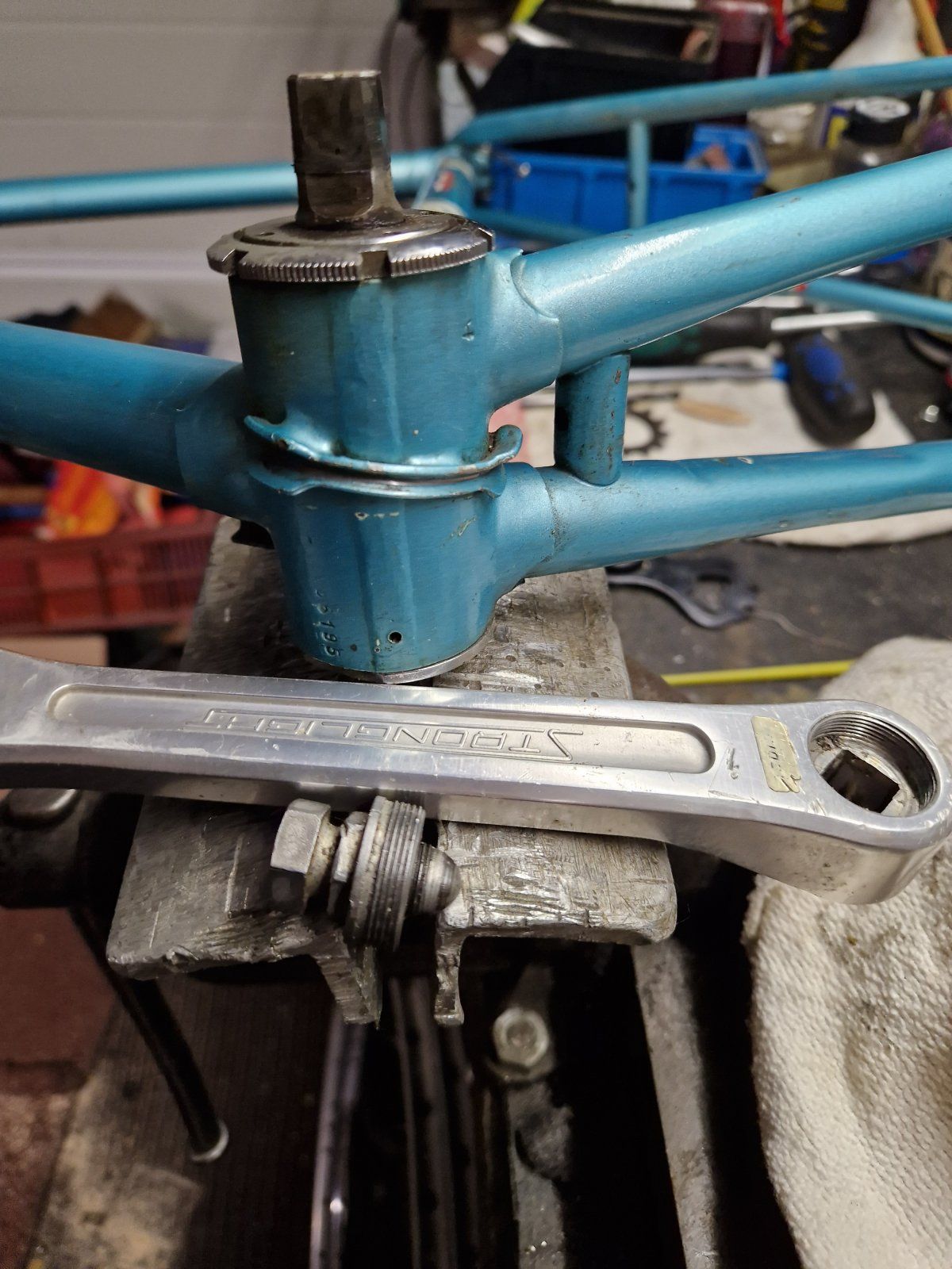

Uns schwupp war die Kurbel ab

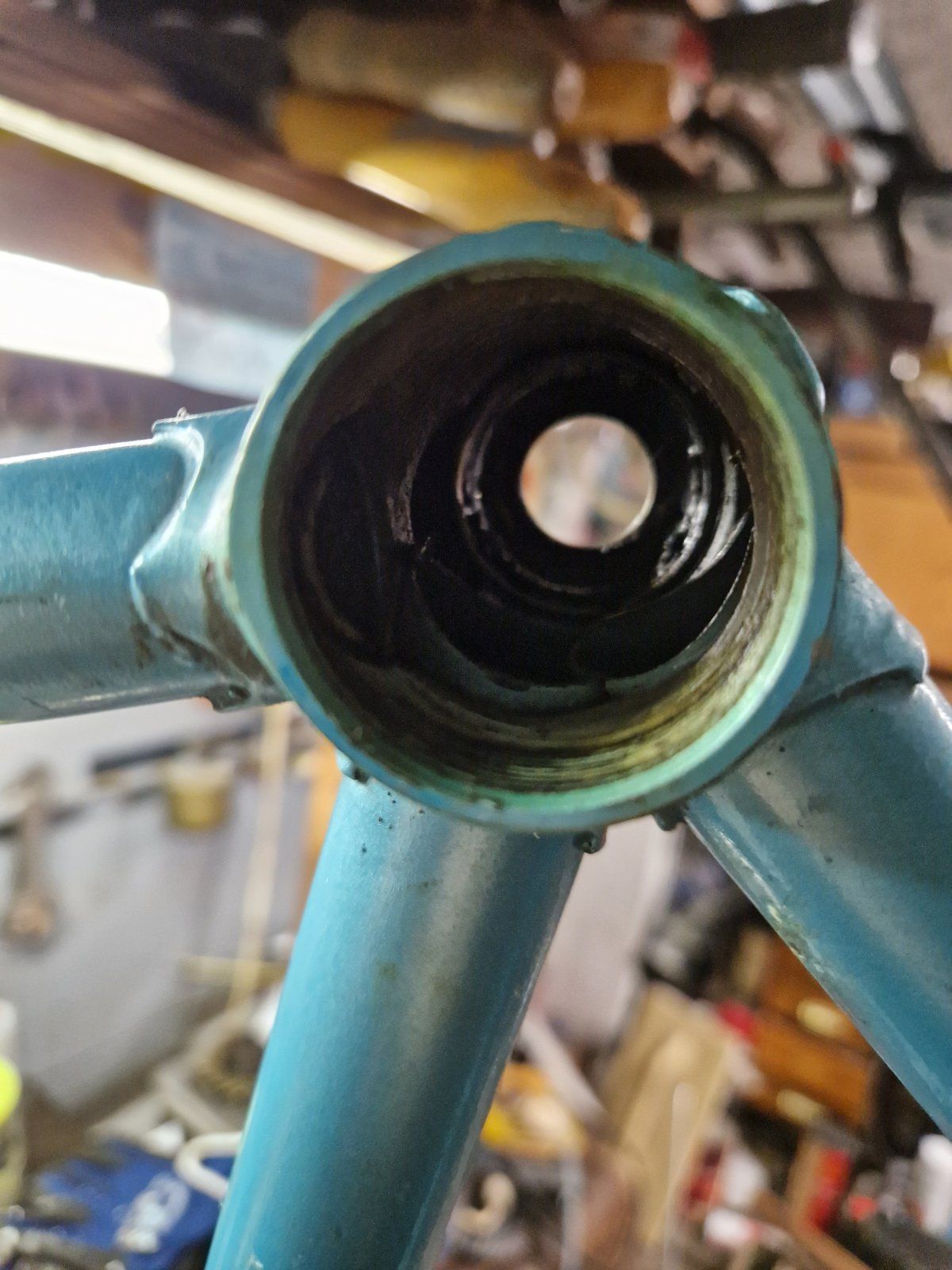

Beim Innenlager gab es auch noch ein kleines Problem, mein Lieblingswerkzeug für die rechte Lagerschale, ließ sich nicht einsetzen, da Peugeot etwas geschludert hatte, beim BB
Nach dem Einsatz eines Stiftschleifer war das Problem behoben

Ist doch ein Rennrad. Stahlkappen braucht es erst ab Trekkingrad aufwärtz ....Und vor dem Bier noch die Sicherheitsschuhe gegen die Feierabendsandalen getauscht.
Standardarbeitsschuhe für meine Kellerwerkstatt, stehen extra vor der TürFeierabendsandalen

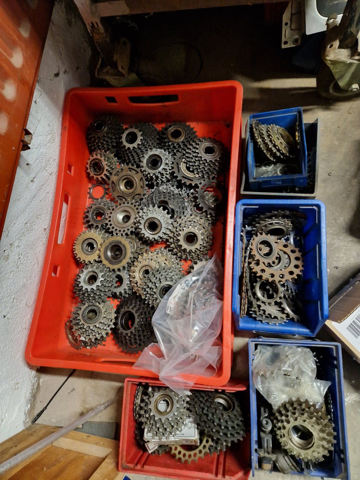

Da kommt der muss haben Reflex bei so einer KisteDas glaube ich auch.
Ritzel für das Maillard 700 System bitte gerne zu mir.![]()
Na ja, bevor Chris das Zeug wegwirft ...Da kommt der muss haben Reflex bei so einer Kiste
Reduzieren eindeutig die Gefahr von Verletzungen bei herab fallenden Zugendkappen ;-)
Chris, du mußt mehr fahren. Das sind Verschleißteile, die wollen das so. Artgerecht etc. ... ;-)Ich glaube ich muss mich mal von einigen ZK trennen

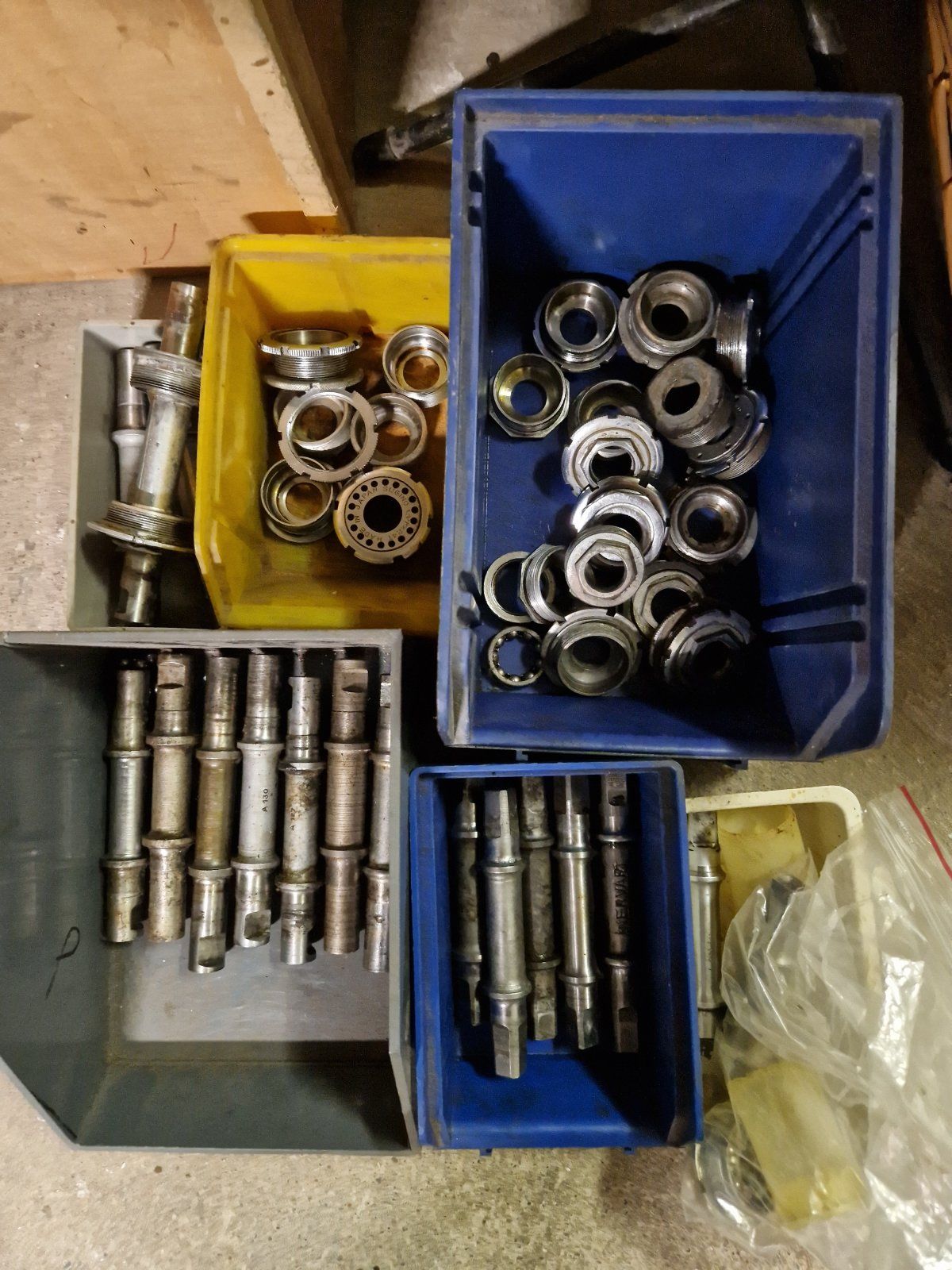

Dann habe ich angefangen Tretlager Teile zu sortieren,das sind nur die sauberen Teile!

Chris braucht ne Industrie Teile Waschautomat
Mit Puzol ( Petroleum ) wird er nie fertig
