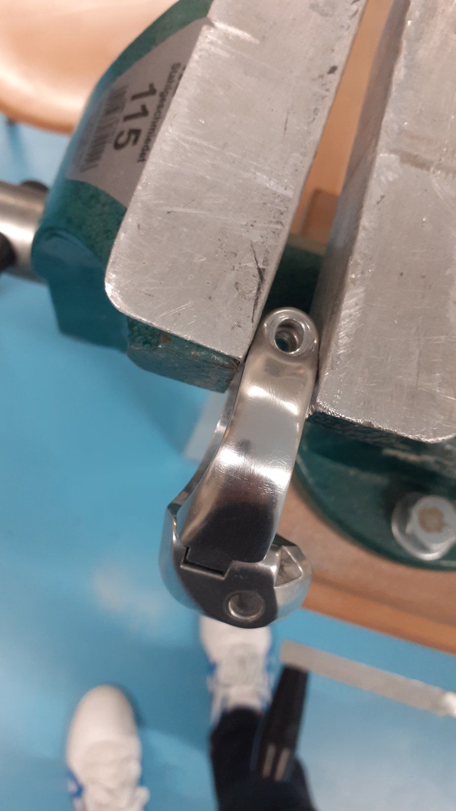

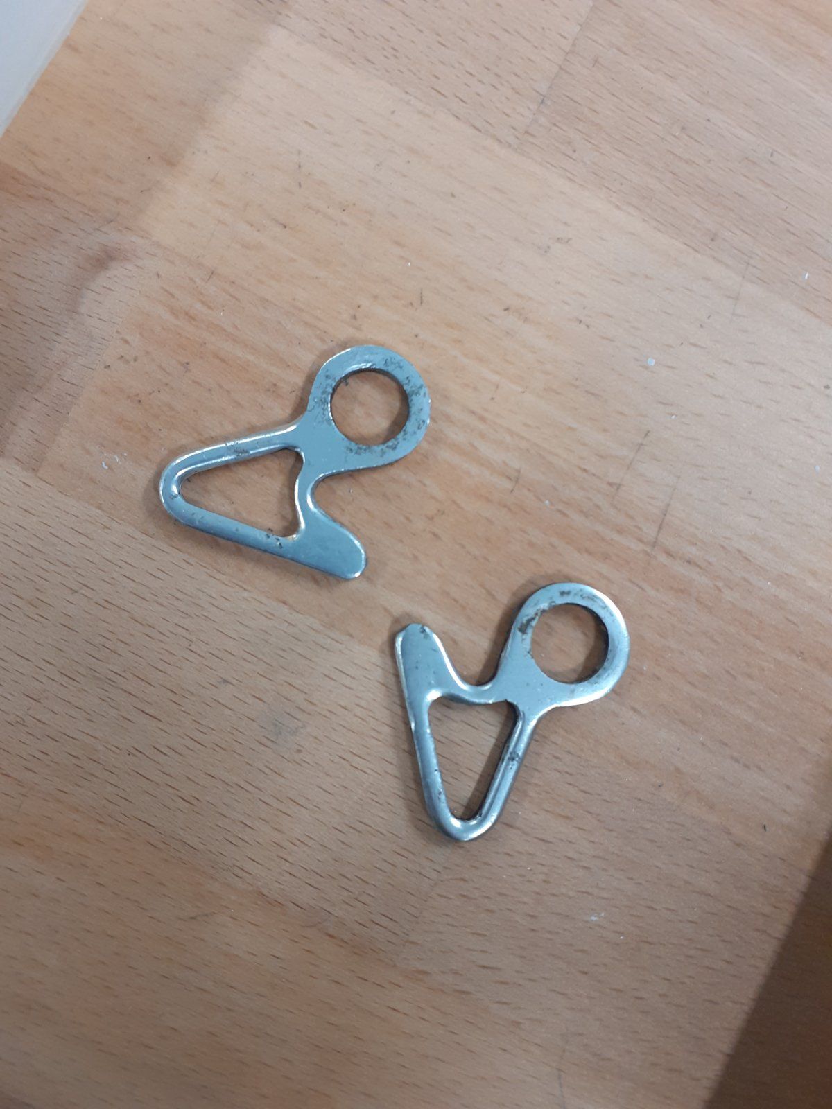

Nein nicht nötig.Da muss nix angelernt werden?

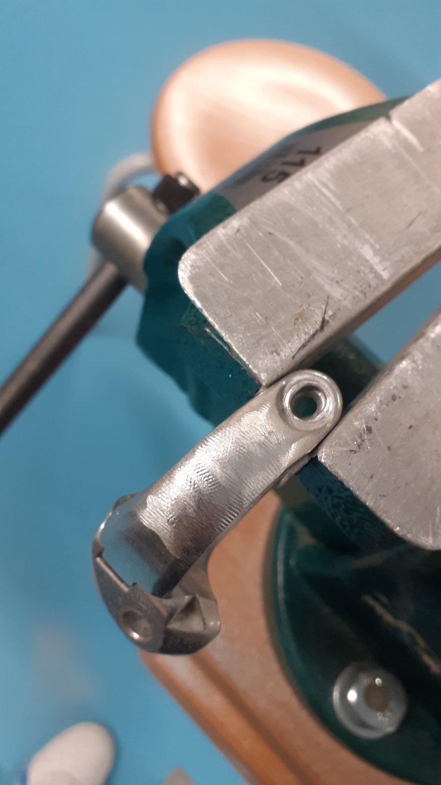

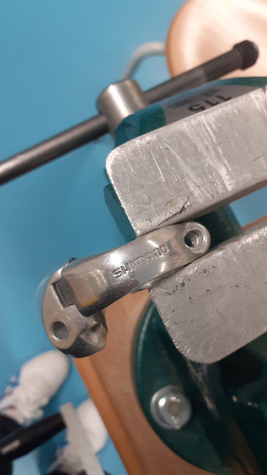

Nee, die Einführhilfen waren total krumm. Hab ich im Schraubstock plan gedrückt.Aus einer Shimano Schelle zwei Einführhilfen gebaut? Respekt![]()

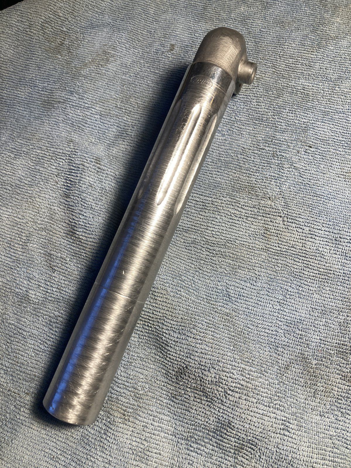

Hände schmutzig machen gab es heute auch noch da ich dieses Teil noch aufhübschen wollte:
Den Werbeversprechen geglaubt war es eine gute Stunde später nicht nur viren- sondern auch shimanofrei:
und kann wieder ans Rad um seiner Aufgabe nachzugehen (Umwerfer halten und Delle verdecken):
Am Wochenende kommen die Bremsen dran und ich überlege wie ich mit dem Tretlager weitermachen werde.
Der Arzt empfiehlt langsame Steigerung von P80, P100, P200, P400, P800 (nass), zu P1200 (nass), dann Glanzol.Das macht mir Hoffnung meine Campa Chorus Aero auch hübsch zu kriegen.

80er ist ganz schön grob für Metall. Meist sind die Riefen gar nicht so tief. Bei mir hat immer 240er gereicht zu Beginn.Der Arzt empfiehlt langsame Steigerung von P80, P100, P200, P400, P800 (nass), zu P1200 (nass), dann Glanzol.

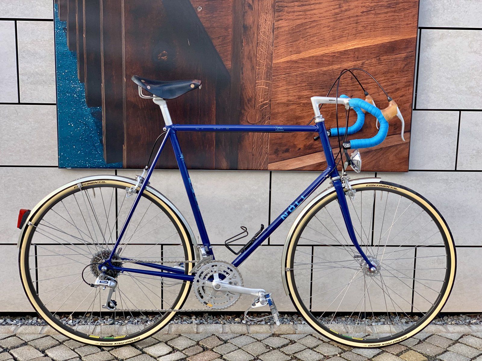

Die Farbe ist echt der Hammer. Ich mag dieses Königsblau. Gibt es so ähnlich auch bei Marschall.Nöll fertig geschraubt, kurze Runde gedreht und Fotos gemacht...
Bin ganz glücklich
Läuft!
