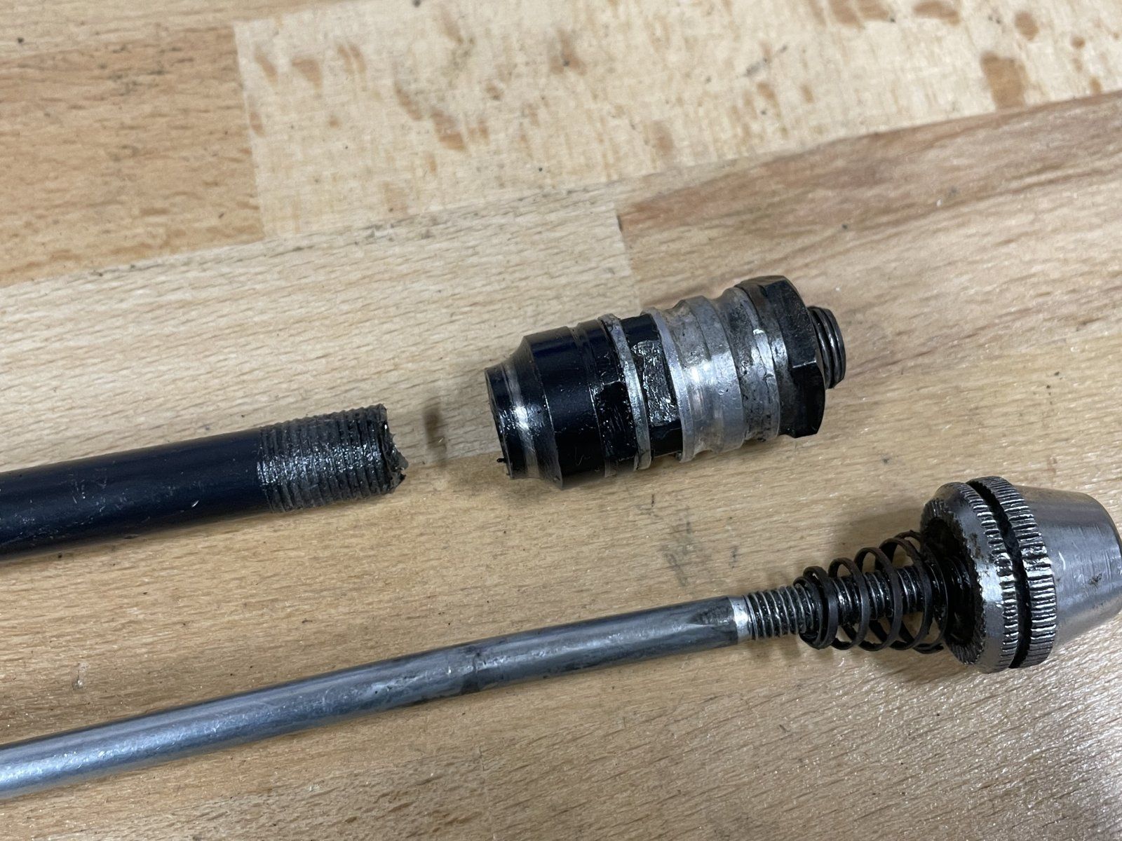

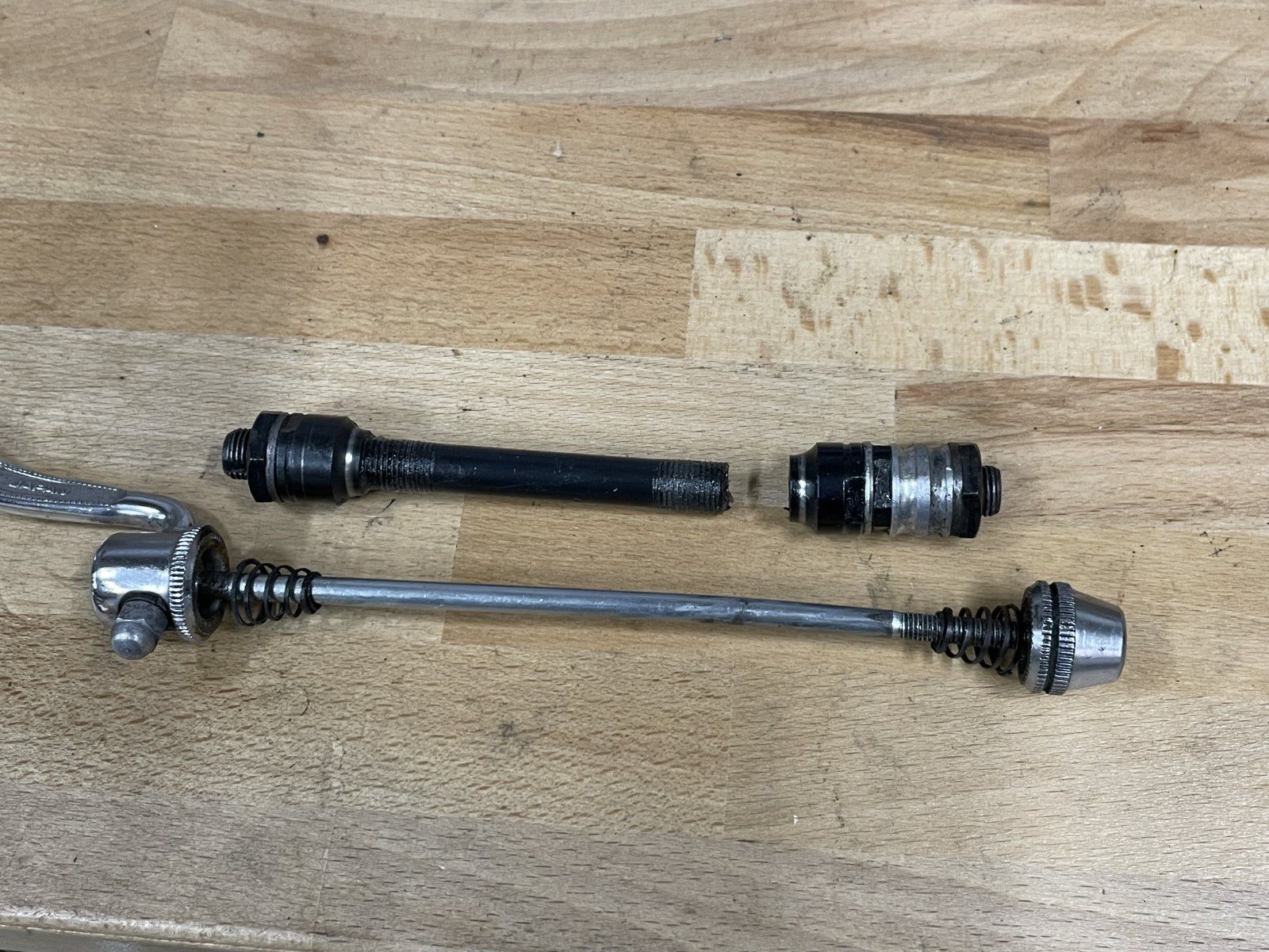

Mache gerade in der Werkstatt das Alltagsrad nach dem Berliner-Matsch-Winter wieder frisch. Denke so, oh das hat aber seltsam viel Spiel. Und zack da lässt sich die Achse - zumindest ein Teil davon - einfach ziehen.
Was zur Hölle..
Seit dem letzten Service sturzfrei. Hat im letzten Jahr viele Km gemacht. Vielleicht bin ich echt zu schwer fürs Rad. Hatte einen derartigen Schaden bislang noch nicht.
Was zur Hölle..
Klassiker.
Hatte ich auch schon, fuhr sich sogar noch unauffällig. Bis das HR rauskam

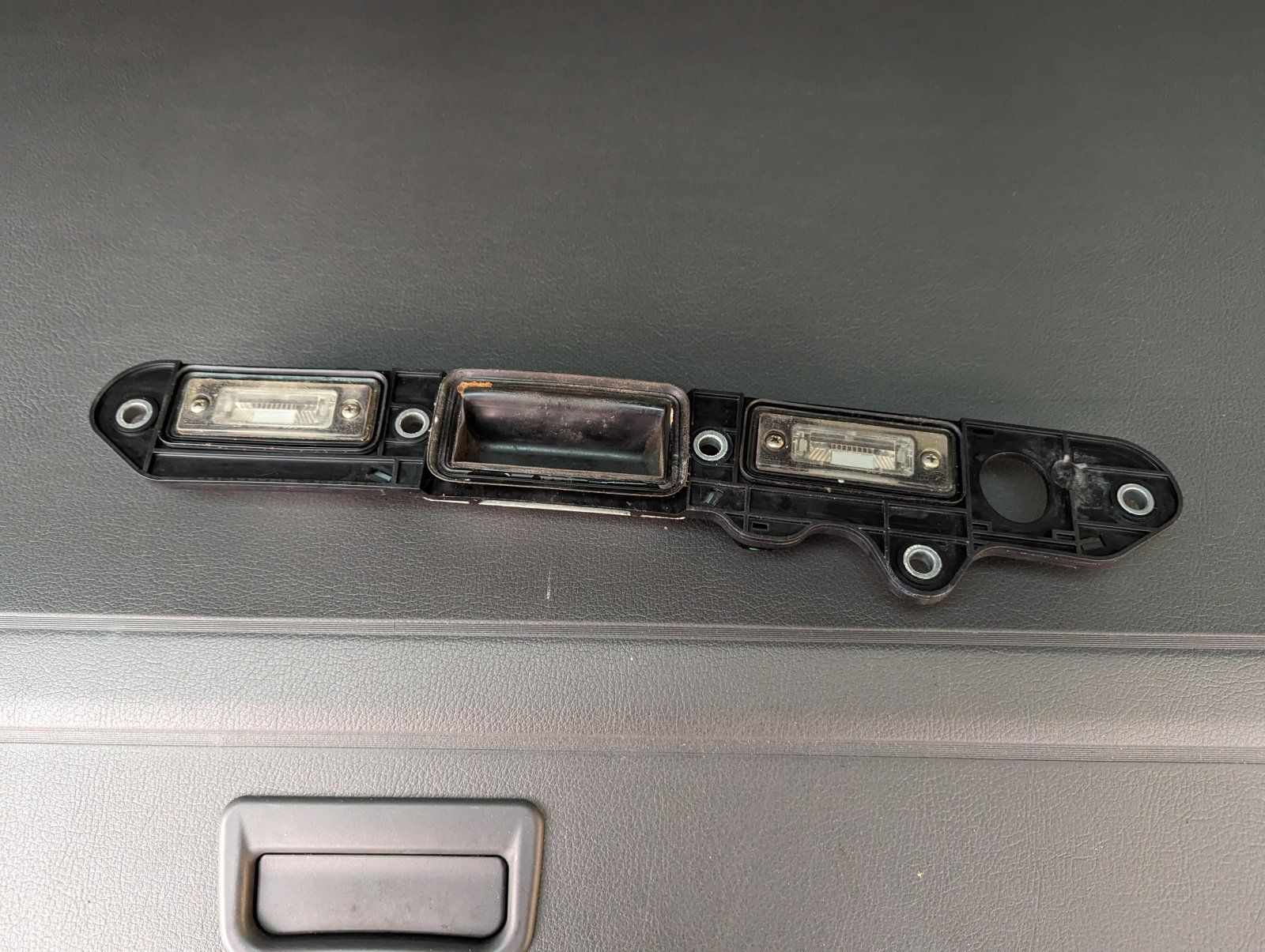

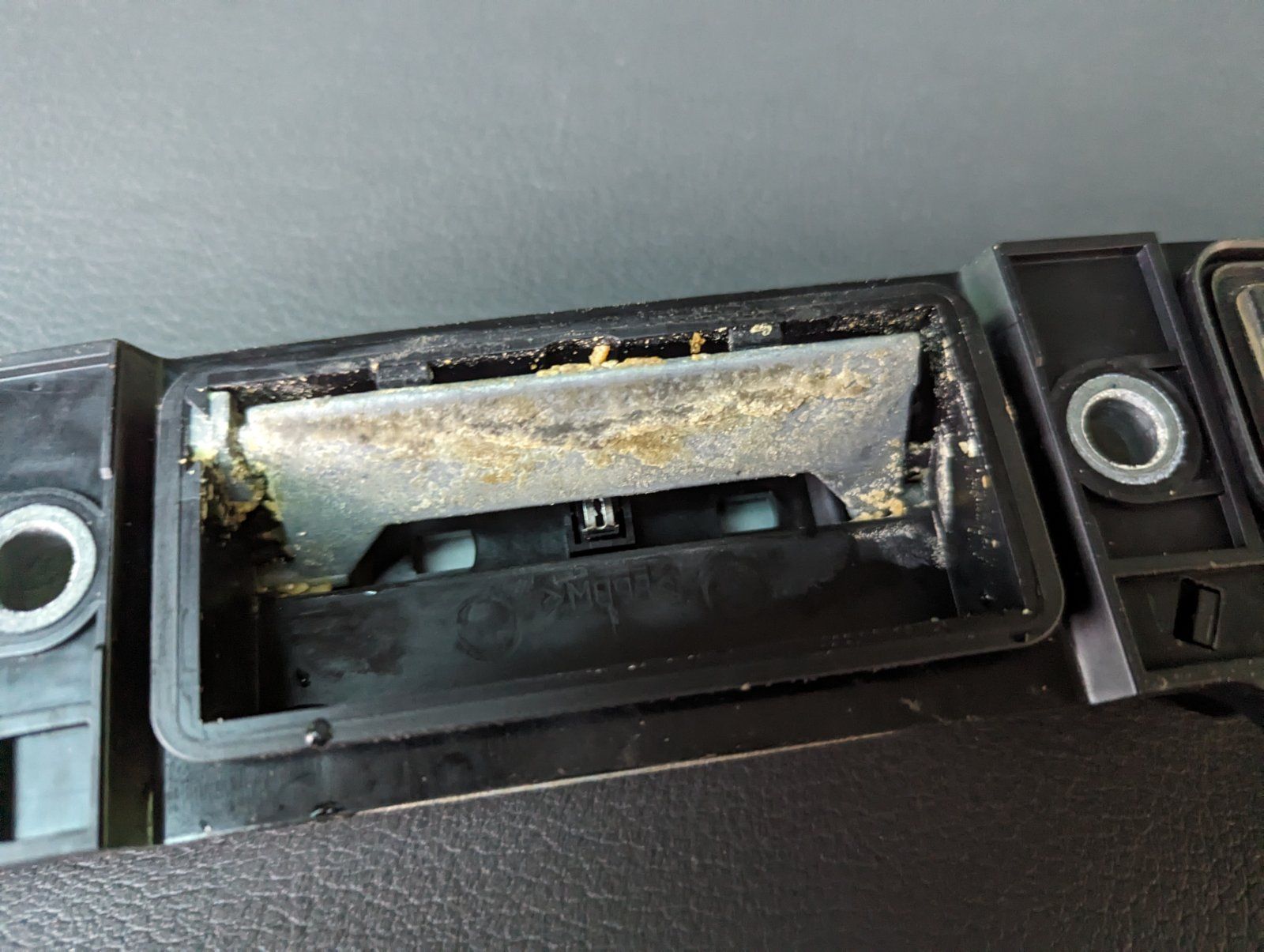

Den Öffner der Kofferraumklappe getauscht.
Das Fett war verharzt und der Mikroschalter korrodiert.
Das jetzt montierte Chinateil für 26€ hält hoffentlich länger als das Originalteil.
Was zur Hölle..
Habe ich schon sehr oft gesehen. Auch fast immer am HR. Kommt mMn daher, dass man ja oft das VR etwas hochzieht wenn man zB auf nen Gehweg fährt o.Ä., das HR bekommt dann aber die volle Dröhnung ab. Würde ich mir jetzt keine Gedanken wegen Gewicht machen oder so... =)

Das kommt heuer auch dran bei mir beim Audi A4B6, der Mikroschalter geht noch aber bei den Kennzeichenleuchten sind die Schrauben total festgerostet. Gutes Gebrauchtteil als Ersatz liegt bereit...
