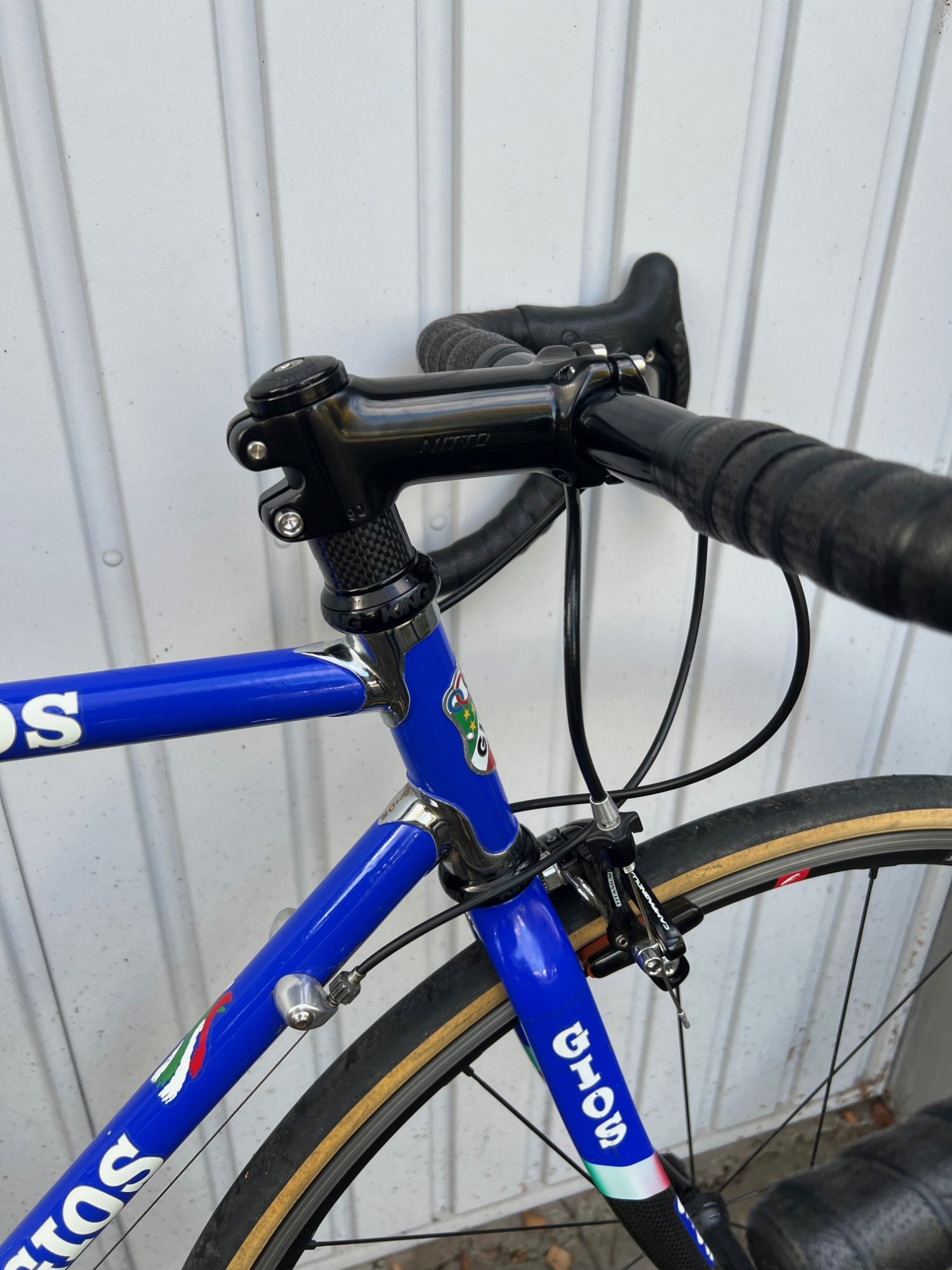

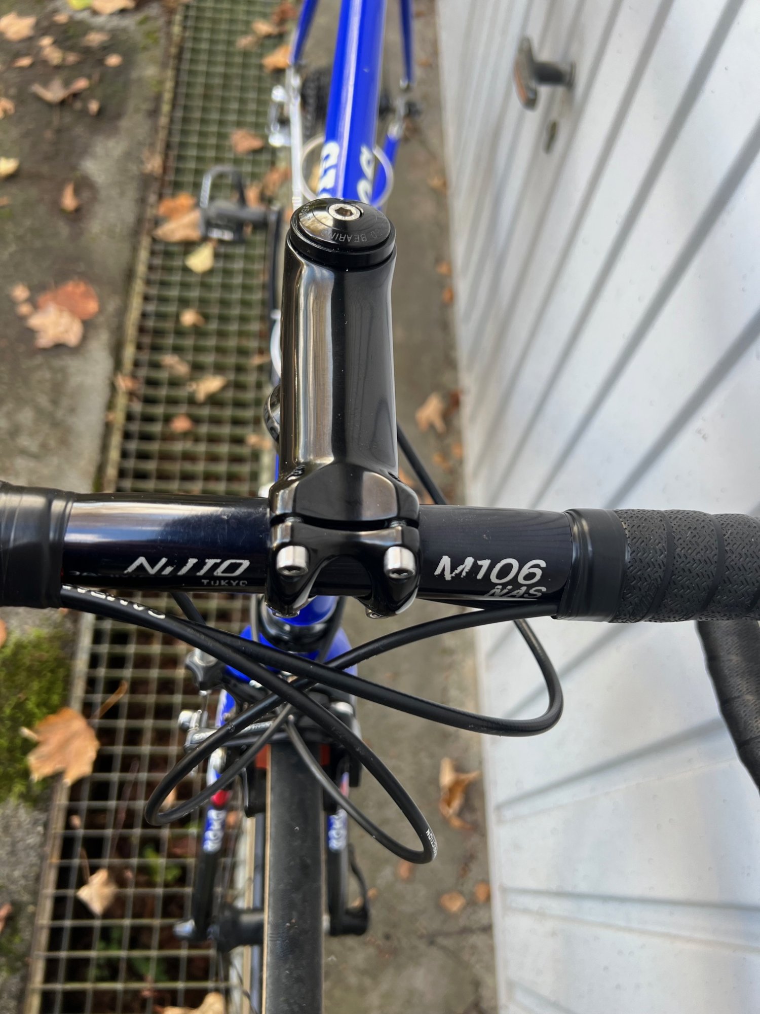

So. Lenkerwinkel passt, Lenkerband ist drauf. Noch kurz die Schrauben an der Schaftklemmung getauscht (Syntace Titan). Dann habe ich noch den Sattelklemmbolzen ersetzt, den ich in einem emotionalen Moment überdreht hatte. – Bolzen mit 16mm sind übrigens ziemlich schwer zu bekommen … ausserhalb von bspw. ebay ganze 3 Händler gefunden. Leider habe ich wohl erst am Wochenende Zeit für eine Probefahrt.
Gewicht inkl. Flaschenhalter und Pedale jetzt bei ~ 8,8 kg. Das ist ganz passabel finde ich.
