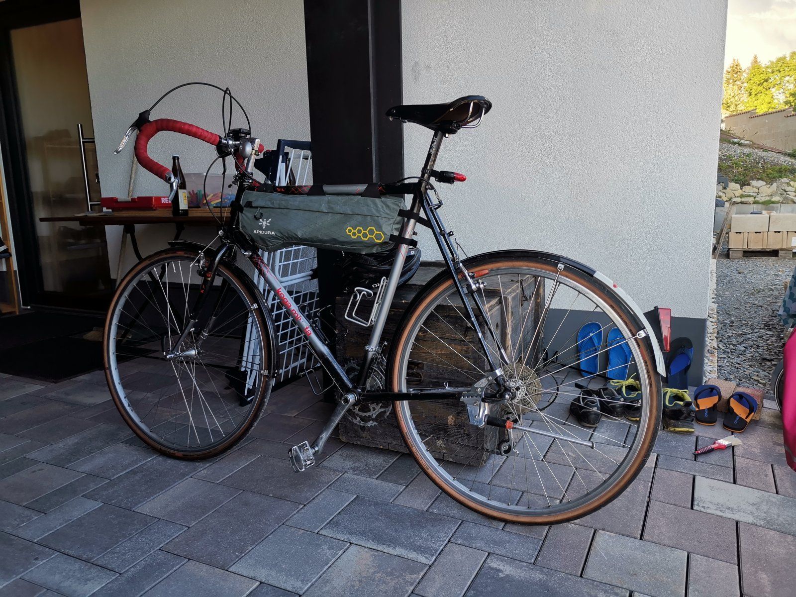

Reifen gewechselt, andere Kurbel. Sieht jetzt schon schnittiger aus. Ich könnte auch 35er Reifen drauf zimmern, Platz ist vorhanden🤔. Die 32er haben effektiv eine Breite von unter 29mm.

Die Testrunde ergab noch ein paar Aufgaben, aber auch Erkenntnisse.
Die Kompaktkurbel funzt gut. Da wir nicht ins absolut Bergige fahren, reicht das aus.
Die Schwalbe pro ones sind im Gegensatz zu den Marathons eine Wohltat. Klar, das Reiserad hat andere "Ansprüche", für unseren Zweck sind die pro ones besser geeignet.
Muß wahrscheinlich das SW wechseln. Es schafft 9fach nicht (sauber). Mal schauen, ob sich im Lager etwas findet.
Ansonsten: Hat jemand ein XTR SW 952 über? Muß nicht schön sein, Hauptsache es funzt.
Du wirst ein 7-fach XT Schaltwerk verbaut haben. Optisch schöner als das 952er ist das XTR M910 Schaltwerk. Das hat schon die moderne Feder und funktioniert genau so wie 952er. Allerdings nicht ganz so einfach zu bekommen, die meisten Schaltwerke sind M900er.
Interessant auch die effektive Breite der Pro One 32mm auf 19c Felgen. Schalbe normiert ja noch nicht auf 19c Felgen sondern schmaler, da würde man eine effektive Breite größer als 32mm erwarten.......
Die 32er fahre ich auf der Straße vorne unter 5 bar und hinten um die 5 bar. Da einfach mal ein wenig vor der Fahrt ausprobieren. Passender Luftdruck hilft ungemein ermüdungsfreies Fahren zu ermöglichen.
Wenn Du bei dem Rad bleiben willst ggf. noch das Vorderrad für die Tour tauschen. Ein klassisches 28 oder 32 Loch VR mit einer leichten flachen Felge und dünnen Speichen brngt nochmal ein kleines Extra an Federungskomfort.
