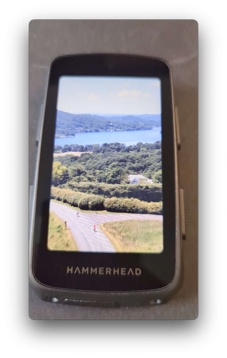

Meiner wurde grad der Post gegeben – sofern der nicht morgen ankommt gibt's erste Eindrücke leider erst Mitte nächster Woche
