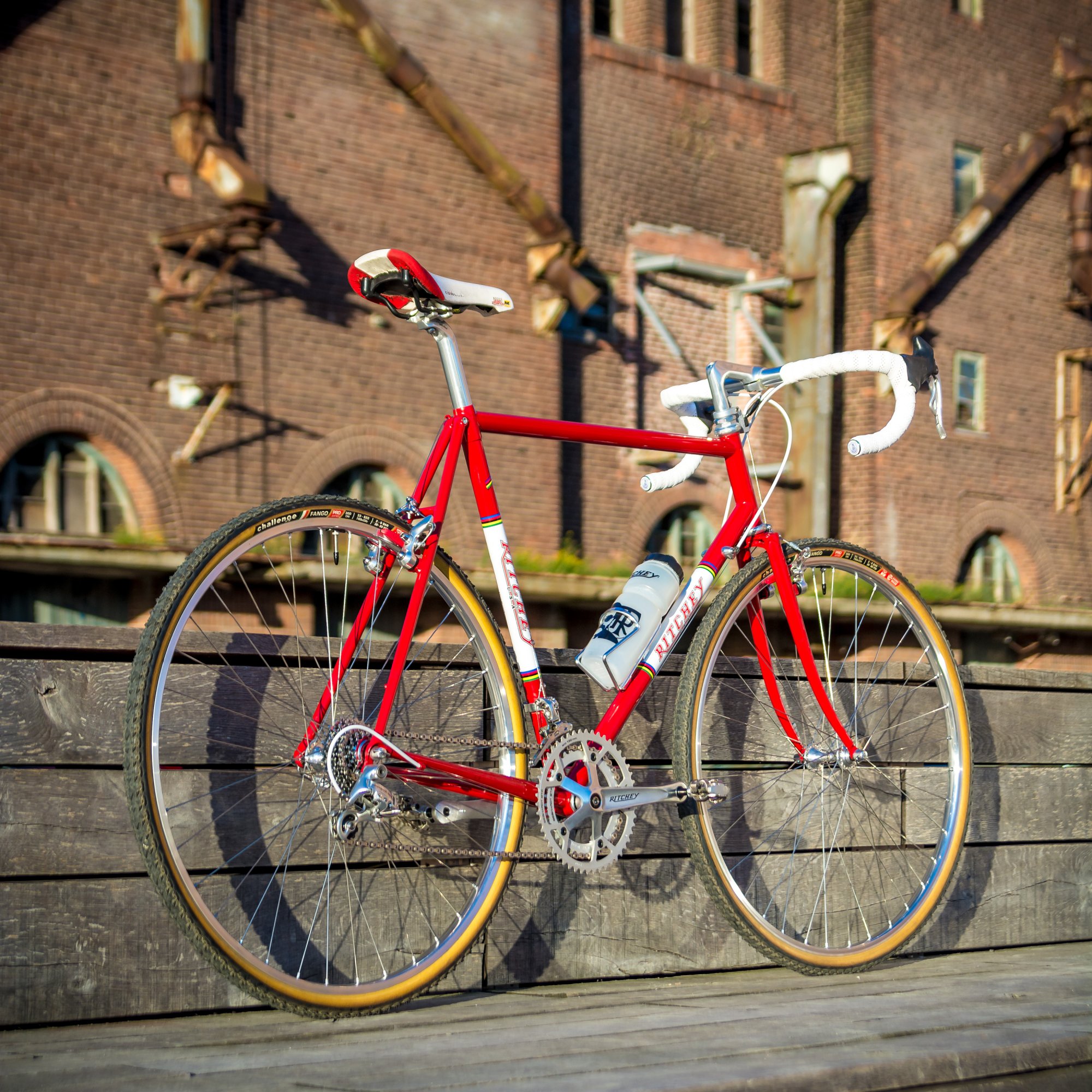

Ich möchte hier kurz meinen Ritchey Swiss Cross Youngtimer vorstellen.
Er stand im Sommer wochenlang in den Kleinanzeigen im Raum Nürnberg, für mich also am anderen Ende der Republik.
Ich hab lange hin- und her überlegt weil er nun auch kein Schnäppchen war. Aber ich wollte einen Crosser und das Ritchey gefiel mir sehr. Vor allem auch wegen der Thomas Frischknecht - Gedächtnis - Lackierung. Frischi war ein Held meiner Jugend.

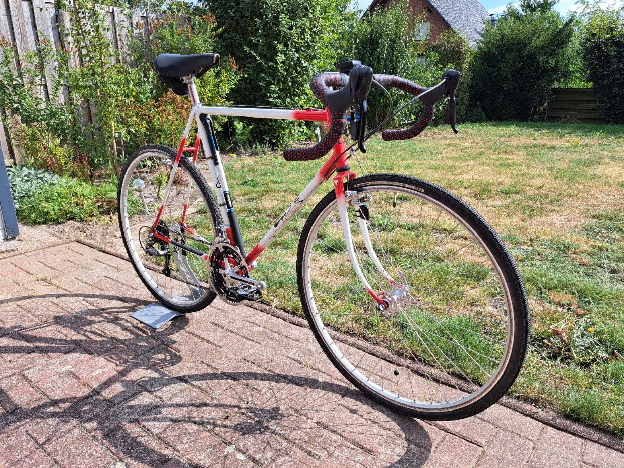

An einem Wochenende im Juli hab ich mich also auf die lange Reise gemacht und das Rad abgeholt.
So hatte es (der sehr nette) Vorbesitzer aufgebaut.

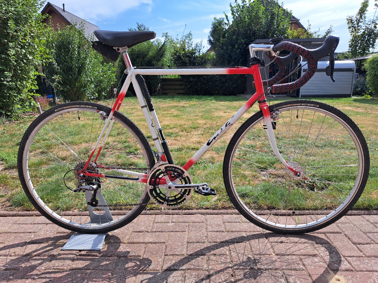

Rahmen und Gabel hatte er vor über 10 Jahren mal neu lackieren und mit neuen Decals versehen lassen.
Ursprünglich hatte der Rahmen mal den rot weißen Verlauf wie im 97er Katalog.
Ich gehe daher davon aus, dass es ein 97er Modell ist.
Nach der Neulackierung hatte er das Rad immer mal zu Klassiker-Rennen gefahren.
Der Zustand war aber noch gut abgesehen von etwas Chainsuck und ein paar kleineren Lack-Macken hier und da.

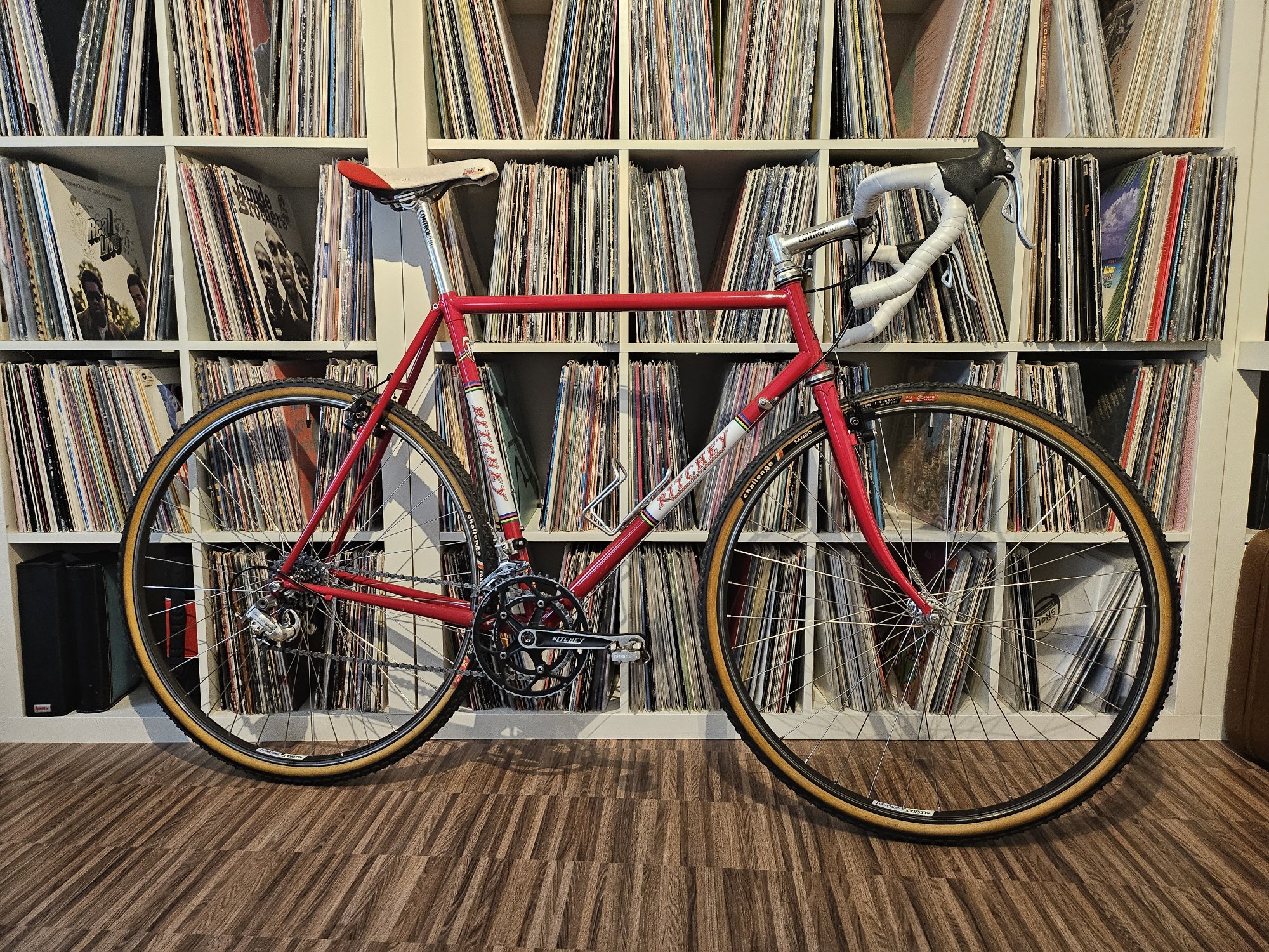

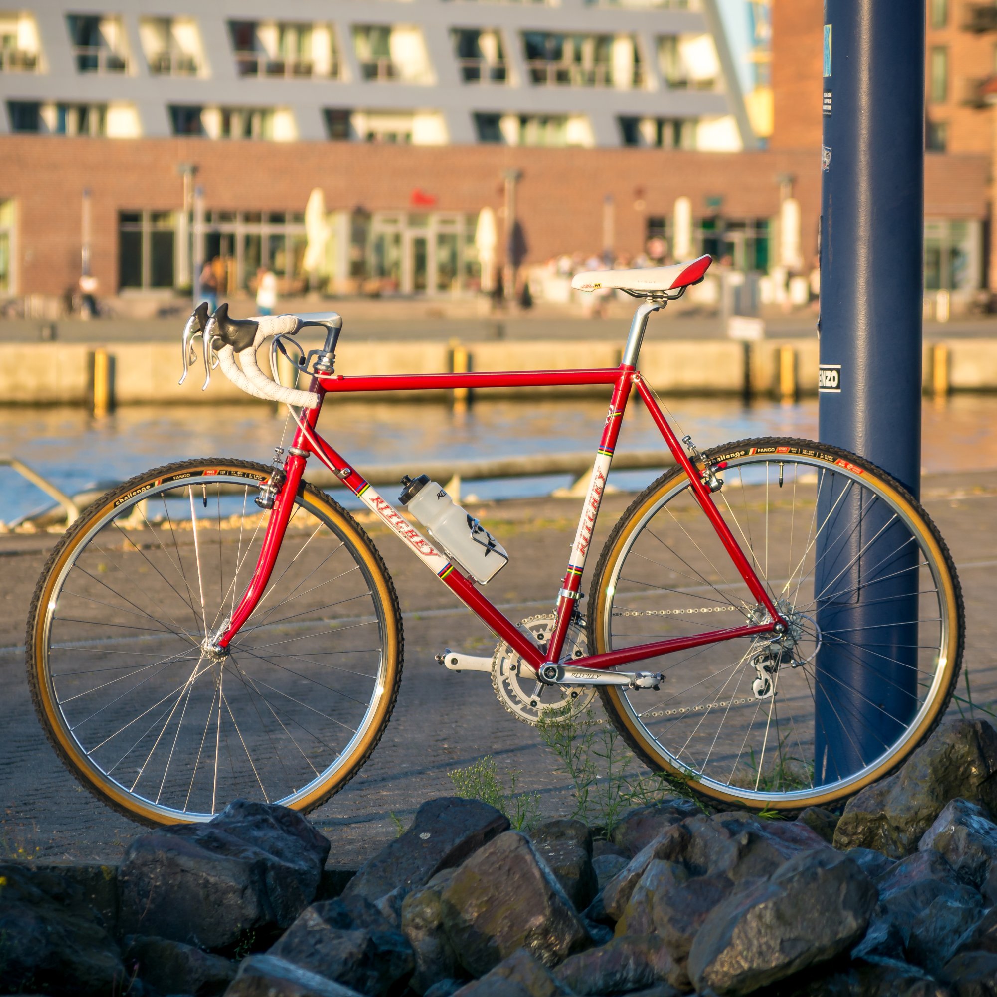

Hier nun mein Aufbau:
Vorbau und Sattelstütze sind Nitto 65. Falls ich nochmal einen passenden Ritchey Road Vorbau finden sollte, wechsel ich die nochmal, eine passende silberne Ritchey FD Stütze hätte ich da.
Lenker ist ein Nitto M-151.
Die Cantis sind auch Ritchey, die schwarze Ritchey WCS Kurbel hab ich gegen die silberne Variante getauscht - aber auch hier hoffe ich irgenwann nochmal die klassiche Vierkant Kurbel von Ritchey mit 110er LK zu finden.
Schaltwerk und Ergos sind Campa Record Titanium, Umwerfer und Naben Record. Die Laufräder habe ich mit H+Son TB 14 Felgen und DT Swiss Competition Speichen neu aufgebaut.
Mit den Challenge Fango Reifen bin ich sehr zufrieden, die sind noch für einige km gut.
Achja und Chris King GripNut Steuersatz + Paul Funky Monkey als Gegenhalter (wobei ich den Paul vielleicht nochmal gegen etwas poliertes ersetzen werde. BlueLug hat schöne von Fairweather/Nitto, sind nur aktuell nicht verfügbar)
Tja was soll ich sagen, ich bin ja eigentlich eher bei den Klassik-Mtbs zu Hause. Ab und zu fahr ich auch mal Rennrad.
Jetzt wo ich das Swiss Cross hab, bin ich fast froh, dass ich das nicht schon vor neun Jahren gefunden hab, als ich nach Wismar gezogen bin. Denn für die meisten Wege, die ich hier fahre, reicht das locker aus und fährt sich auch noch saugut. Vielleicht hätte ich dann heute nicht die Wohnung voll mit alten Mtbs sondern mit alten Crossern? 😅

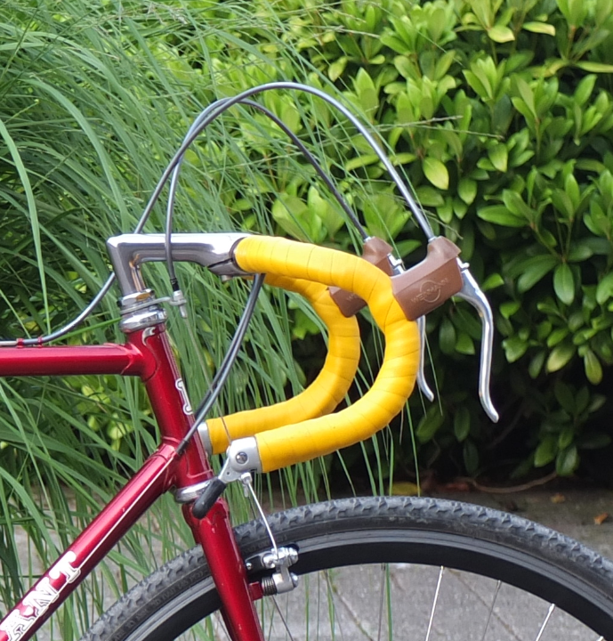

Das ewige Thema - Cantis zum bestmöglichen Bremsen bringen :-(
Am Anfang aller Überlegungen steht meines Erachtens der Abstand der Sockel. Sind sie weit genug auseinander, geht eine Vielzahl von Bremsen und es bremst dann auch wirklich top.
Die Schlurre hier bremst dermassen gut, ohne, dass ich mir viel Gedanken hätte machen müssen:
Aber oft sind die Sockel an unseren Klassikern eng und dann rücken klassischen Mafacs oder Shimano 600 in den Fokus. Das sind 2 Vertreter, die auf schmalen Sockeln zunächst einmal gut Platz finden.
Das Problem der Shimano 600 sind die offensichtlich sehr kurzen Hebelarme. Man kann der Bremse schon ansehen, dass sie steif ist, aber Kraft brauchen wird.
So z.B. hier:
Die originalen 600er Hebel mit Schnellentspannung habe ich noch nie im Original gesehen, mit diesen sehr ähnlichen Weinnmann tun sie genau das, was ich erwartet habe - bremst, braucht aber Handkraft.
Die Mafacs sind natürlich auf Mafac-Hebel (die haben einen sehr langen Hebelweg und auch ein etwas anderen Seilweg als viele andere Hebel). Da muss man gucken, mit welchen anderen Hebeln die gut harmonieren.
Ich habe die an einem Guylaine, ursprünglich mit RSX Hebeln und habe kürzlich auf DA 7200 Hebel gewechselt, was der Bremserei gut getan hat. Ich hatte zuvor noch ein paar DiaCompe Hebel probiert, die nicht so toll harmonierten.
Bei der Auslegung des Seildreiecks immer die Form der Hebel ignorieren und nur auf die gedachten Verbindungen der Gelenke gucken.
So ein Katalogbild als Vorbild zu nehmen finde ich problematisch - da gibt es auch ganz schlimme Sachen.

Das hier sieht aber gut aus.
Die Bremse ist degressiv, das Seildreieck wird bei Betätigung spitzer und wenn die Arme schon waagerecht oder im V stehen wird das noch schlimmer.
Zu sehr nach unten zeigen sollten sie aber auch nicht. Wie erwähnt hat man bei genau diesem Modell gar keine grosse Wahl - die beiden Züge haben eine fixe Länge. Man kann nur variieren, wie weit die Stehbolzen der Bremsbelaghalter geklemmt werden.
Was man hier auch sieht:
Man tut sich keinen Gefallen mit breiten Felgen am Crosser mit engen Sockeln.
Beim Blick auf die Photos habe ich mich gefragt, ob eventuell die Felgen breiter sind als zeitgenössisch vorgesehen? Je nach Abstand der Cantisockel wird es dann schwierig mit der gescheiten Einstellung.
Es kommt sehr darauf an, ob du mit dem Crosser die Feldwege zrund um Wolfsburg unsicher machen oder auch mal in den Harz willst. Das Grundproblem bei sämtlichen schmalen Cantis (die ab etwa 1990 bei MTBs in Mode kamen, ist die degressive Bremswirkung: Beim Ziehen der Bremse wird das Seildreieck immer spitzer und die Übersetzung der Bremskraft immer schlechter. Bei MTBs merkt man das nicht, weil die Bremshelbel das kompensieren (Shimano SLR). Mit Rennbremshebeln funktionieren diese Bremsen nur dann gut, wenn sie sehr eng eingestellt werden. Das ist aber schwer zu realisieren und ändert sich durch Verschleiß schnell wieder. Außerdem setzt sich die Bremse sofort mit Schlamm zu. Im Gelände ist starke Bremswirkung nicht nötig, da die Räder schnell blockieren. Auf der Straße hätte man aber gerne mehr. Am ehesten ist das mit Mini V-Brakes zu erreichen. Richtig gut bremsen Magura Felgenbremsen, die HS-66 Bremshebel sind aber nur gebraucht zu finden und Bremsschalthebel gab es zwar mal in 8-fach Ausführung von EDCO, die sind aber extrem selten und entsprechen teuer. Ich habe die HS-66 am Tandem und bin damit extrem zufrieden, die schlagen jede Zeilzugbremse.

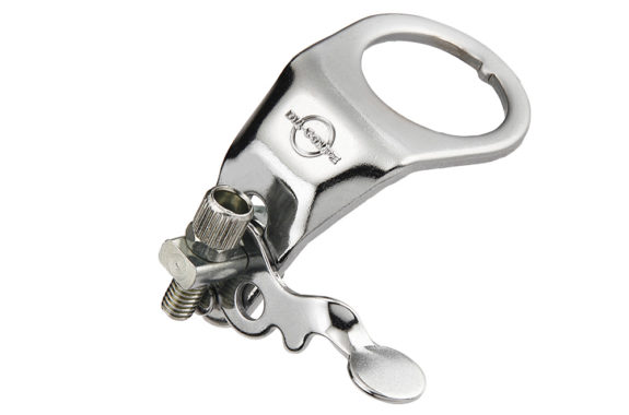

Alternativ dazu die von @Bonanzero erwähnten Schnellentspanner am Bremsgegenhalter. In NEU gibt es den noch von Dia Compe, historisch auch von Weinmann. Den Dia Compe gibt es leider nur für vorne...
https://www.diacompe.com.tw/product/1254/
