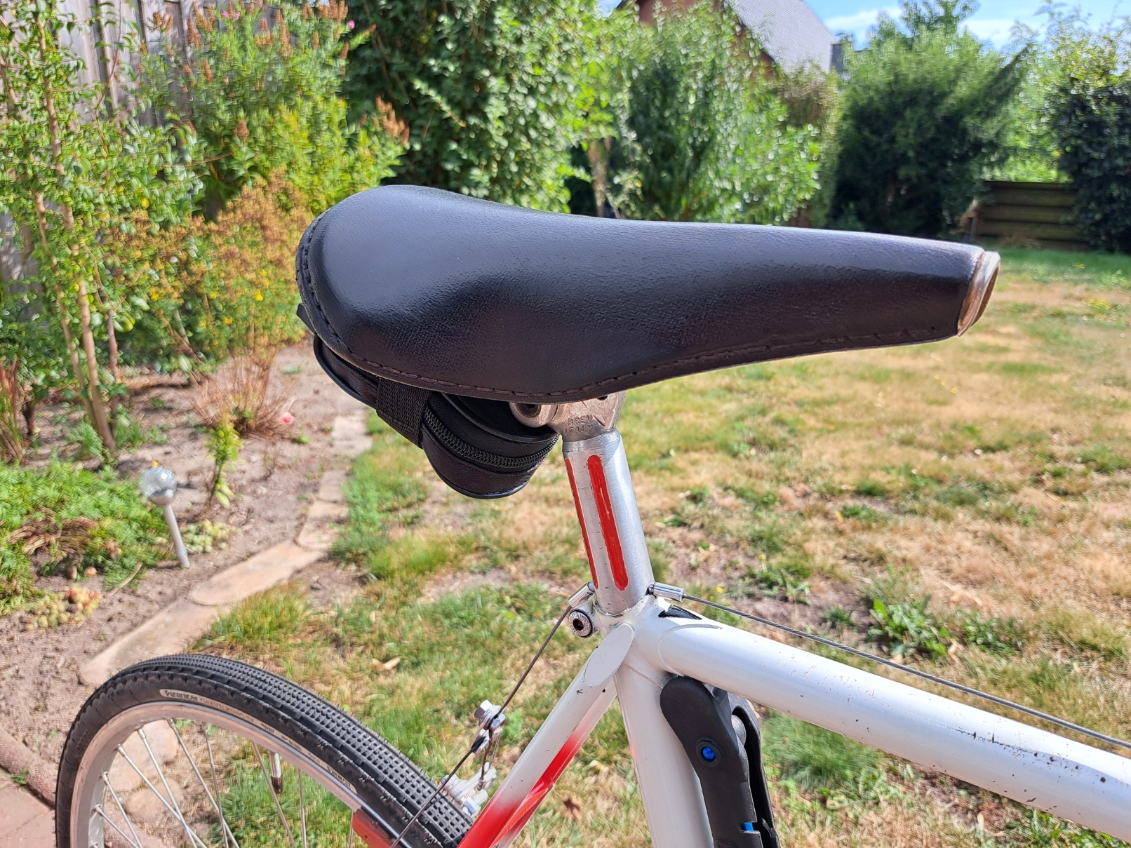

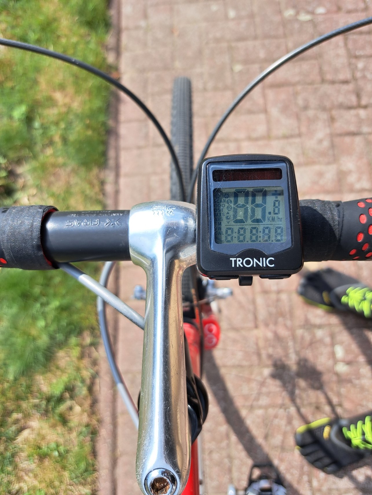

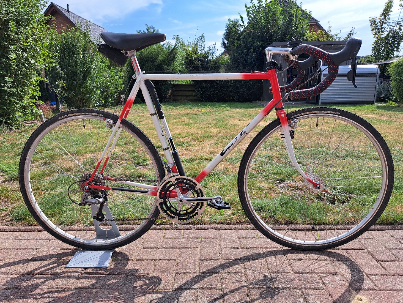

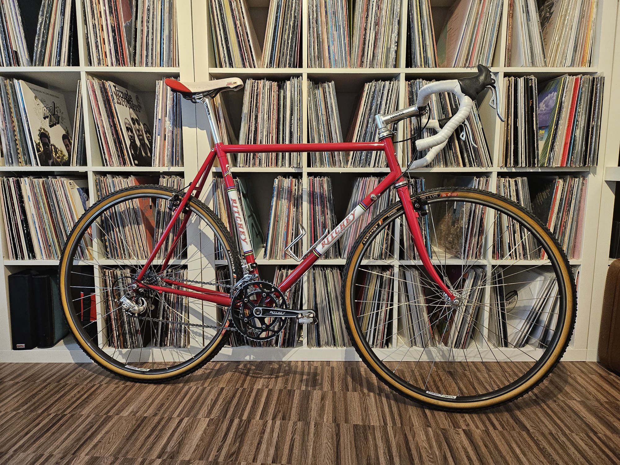

Wahrscheinlich schon gezeigt, nur mache ich es gerne nochmal mit Fotos in der freien Wildbahn😁
Fährt sich verdammt geil!
Sehr wendig,
Für die Strecken im Wald mit den Reifen Top, 42ger Kettenblatt rettet.
Vorne könnte noch breiter, hinten musste ich die Einstellschrauben rausnehmen um mit den 32ger Reifen klarzukommen.
Aufm Asphalt auf den 52 drauf und man hat Geschwindigkeit😆

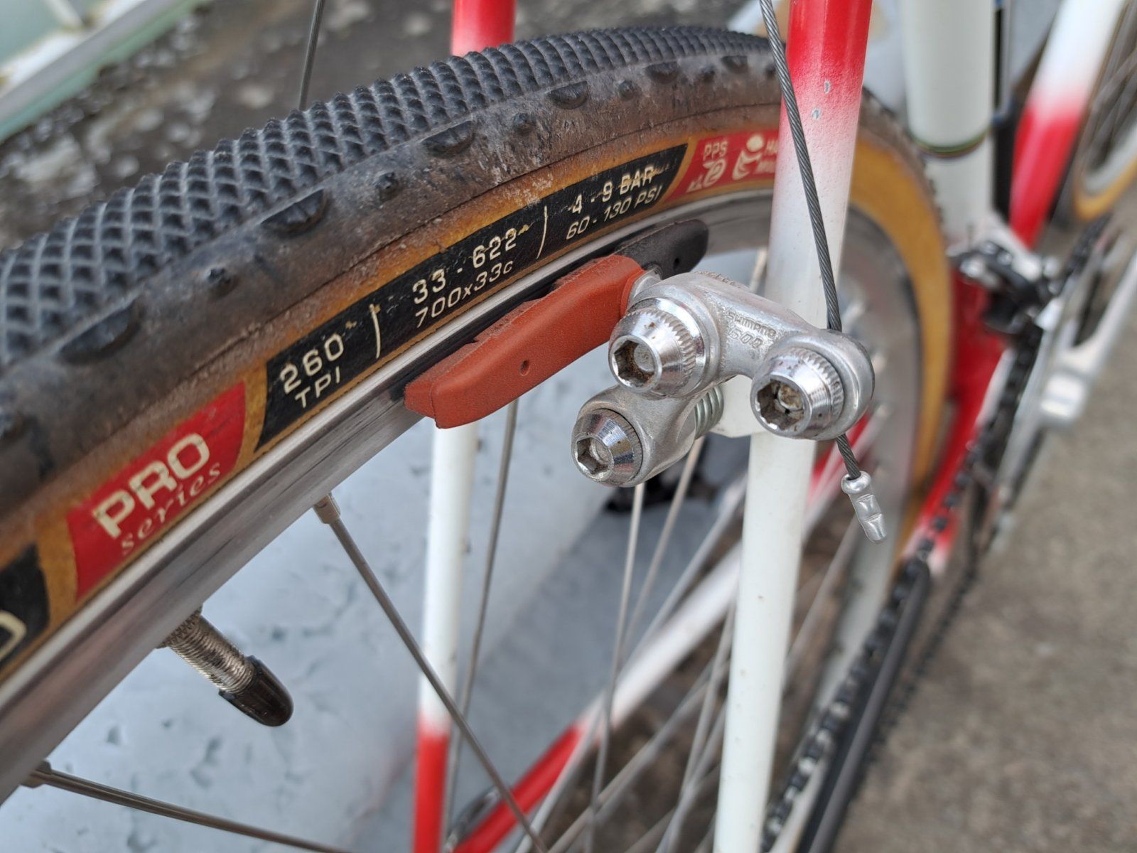

Aber die Bremsen, puhh.. erst kommt nix und dann aufeinmal Blockade, sind neue Kool Stops
Seildreiecke sind augenscheinlich zu lang... 90° Winkel anpeilen im gezogenem Zustand werden das verbessern.
Nee, bei den Bremsen paßt das Zugdreieck so.
ich widerrufe, hier mal aus berufenem Mund:
http://cx-sport.de/content/cantilever
So muss das aussehen:
(denke doch, dass ist das Canti-Modell)
Quelle
Einfach mal schauen wie das bei den Modolo Bremsen gelöst ist.
Die 2 Züge haben eine fixe Länge und jeweils auf beiden Seiten ist eine Tonne ausgepresst. Da kann man nichts einstellen. Braucht man auch nicht, die funktionieren so ziemlich gut.
Beim Blick auf die Photos habe ich mich gefragt, ob eventuell die Felgen breiter sind als zeitgenössisch vorgesehen? Je nach Abstand der Cantisockel wird es dann schwierig mit der gescheiten Einstellung.
Da fragste mich was,
Die Felgen sind wesentlich neuer, hab die nur drann weil die Naben Pellisier 2000 drauf sind.
Innenmaß müsste minimum 15mm sein.
Außenmaß kann ich nur spekulieren wie breit es ist.
Breiter wie die zeitgenösischen sind die allermal.

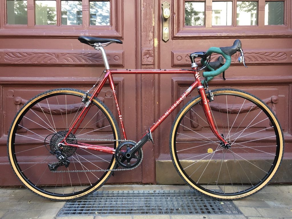

Bei meinem PotzBlitz einem Empella Turbo CX,
den man wirklich als typischen CycleCrosser bezeichnen kann,
wäre die Montage eines Umwerfers – aufgrund der geteilten Sitzstreben –
... nur durch eine "Speziallösung" möglich gewesen.
Darum ist der Rahmen bei mir der ideale Träger
für eine "überflüssige" Apex 1x11 (42 x 11/36) Gruppe.
Und wg. der "Vermählung" von Altem mit Neuem
gefällt mir das Cockpit aus 3T Mutant Lenker und Vorbau ganz besonders gut.
(Beide Fotos zeigen den PotsBlitz noch mit der ursprünglichen 11/42 Pizza-Kassette,
die zugunsten der feineren Abstufung vor kurzem durch eine 11/36er ersetzt wurde.)..

Die Cantis sind auch Ritchey, die schwarze Ritchey WCS Kurbel hab ich gegen die silberne Variante getauscht - aber auch hier hoffe ich irgenwann nochmal die klassiche Vierkant Kurbel von Ritchey mit 110er LK zu finden.
Schaltwerk und Ergos sind Campa Record Titanium, Umwerfer und Naben Record. Die Laufräder habe ich mit H+Son TB 14 Felgen und DT Swiss Competition Speichen neu aufgebaut.
Mit den Challenge Fango Reifen bin ich sehr zufrieden, die sind noch für einige km gut.
Achja und Chris King GripNut Steuersatz + Paul Funky Monkey als Gegenhalter (wobei ich den Paul vielleicht nochmal gegen etwas poliertes ersetzen werde. BlueLug hat schöne von Fairweather/Nitto, sind nur aktuell nicht verfügbar)
Tja was soll ich sagen, ich bin ja eigentlich eher bei den Klassik-Mtbs zu Hause. Ab und zu fahr ich auch mal Rennrad.
Jetzt wo ich das Swiss Cross hab, bin ich fast froh, dass ich das nicht schon vor neun Jahren gefunden hab, als ich nach Wismar gezogen bin. Denn für die meisten Wege, die ich hier fahre, reicht das locker aus und fährt sich auch noch saugut. Vielleicht hätte ich dann heute nicht die Wohnung voll mit alten Mtbs sondern mit alten Crossern? 😅
Sehr schönes Rad. Hast du schon Erfahrungen mit den Challenge Fango Reifen gemacht? Bin auch noch auf der Suche nach guten (und schönen) Crosser Reifen.
