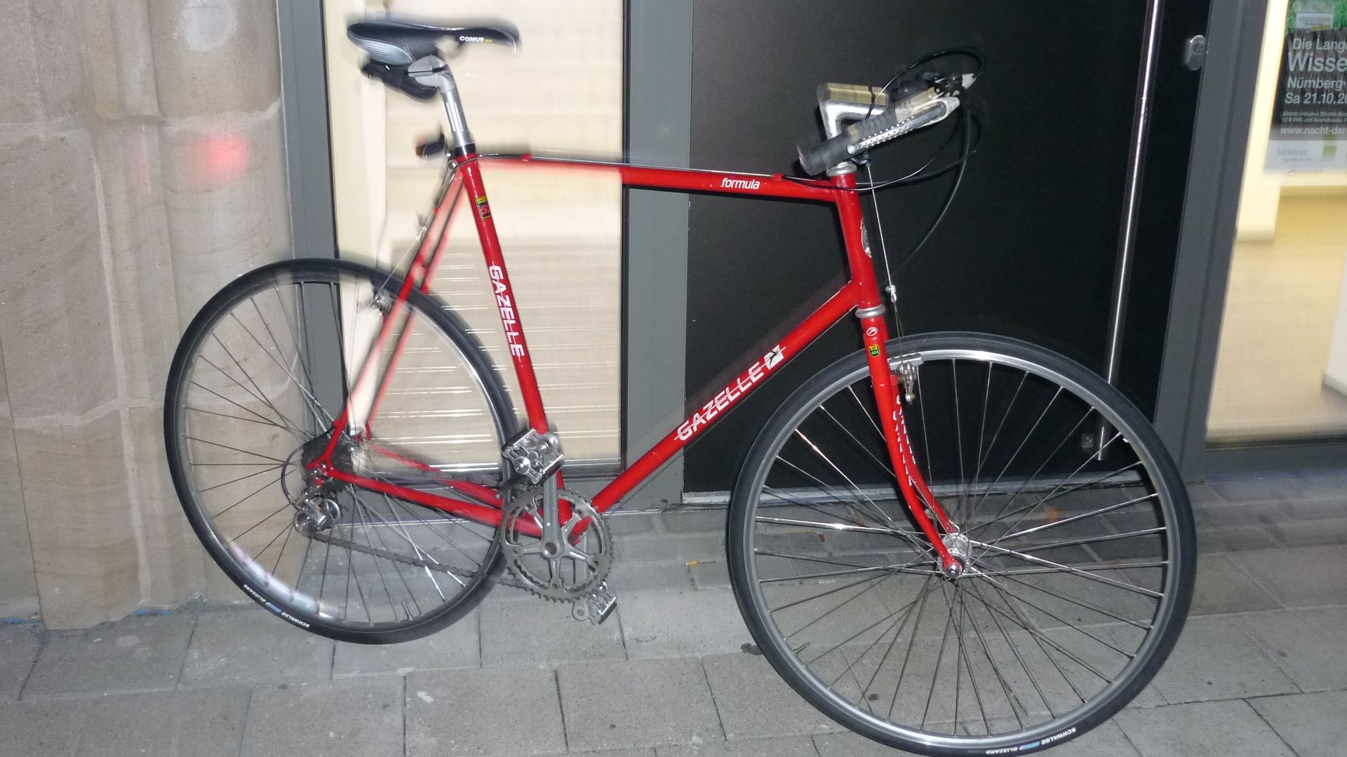

Kurioses Schlammspringtier mit kurzem Rücken und langen Beinen, dazu Komponenten aus aller Herren Länder und drei Jahrzehnten:D
Angeblich hat es mal einem ehemaligen Deutschen Meister gehört, wer weiß...
Grundsätzlich gehört an so eine Gazelle ein Micha :cool:
Da diese aber nicht passen würde kann ich mich da ganz lässig zu äußern :D;)

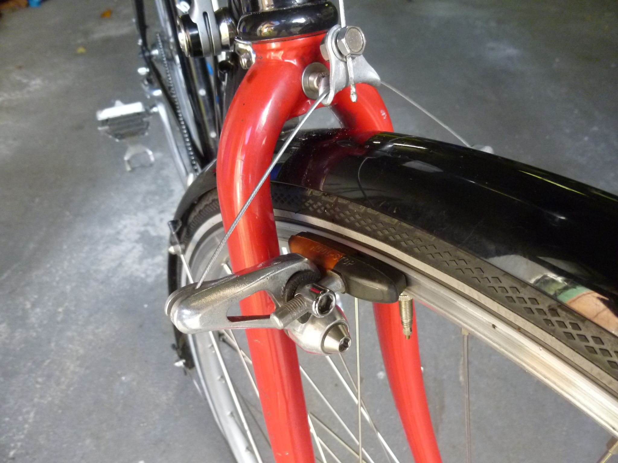

Da sind Mafacs dran, oder? Das sieht aber irgendwie nicht passend aus. Zeig mal ein Frontalbild und miss vorne mal den Sockelabstand. Der liegt bei mir bei 53mm. Das passen nur Dia Compe 960 oder Shimano 600.
Nee, da sind Weinmann dran:rolleyes: Ansonsten Stronglight Steuersatz, Super Record Bremshebel, Super Record Spider mit KB anderer Kurbelarm Ofmega Competizione, VR Sachs Nabe/MA3, HR Campa Nuovo Gran Sport/MA2, Cinelli Vorbau, FAG Innenlager, Union Crosser Pedale, Suntour Superbe Pro Schaltwerk und ein Campa Schellenumwerfer mit Lippe müsste Nuovo Gran Sport sein:eek:
Was hat deine denn für ein Klemmmaß?
Hast du noch nen Satz 960er?
Sockelabstand c-c gemessen?
Nee, ich habe nir den verbauten Satz Bremskörper, tut mir leid. Die kamen aus den USA in einer gemeinsamen Bestellaktion.
Ja, C-C gemessen.
Klemmmaß 26,6.

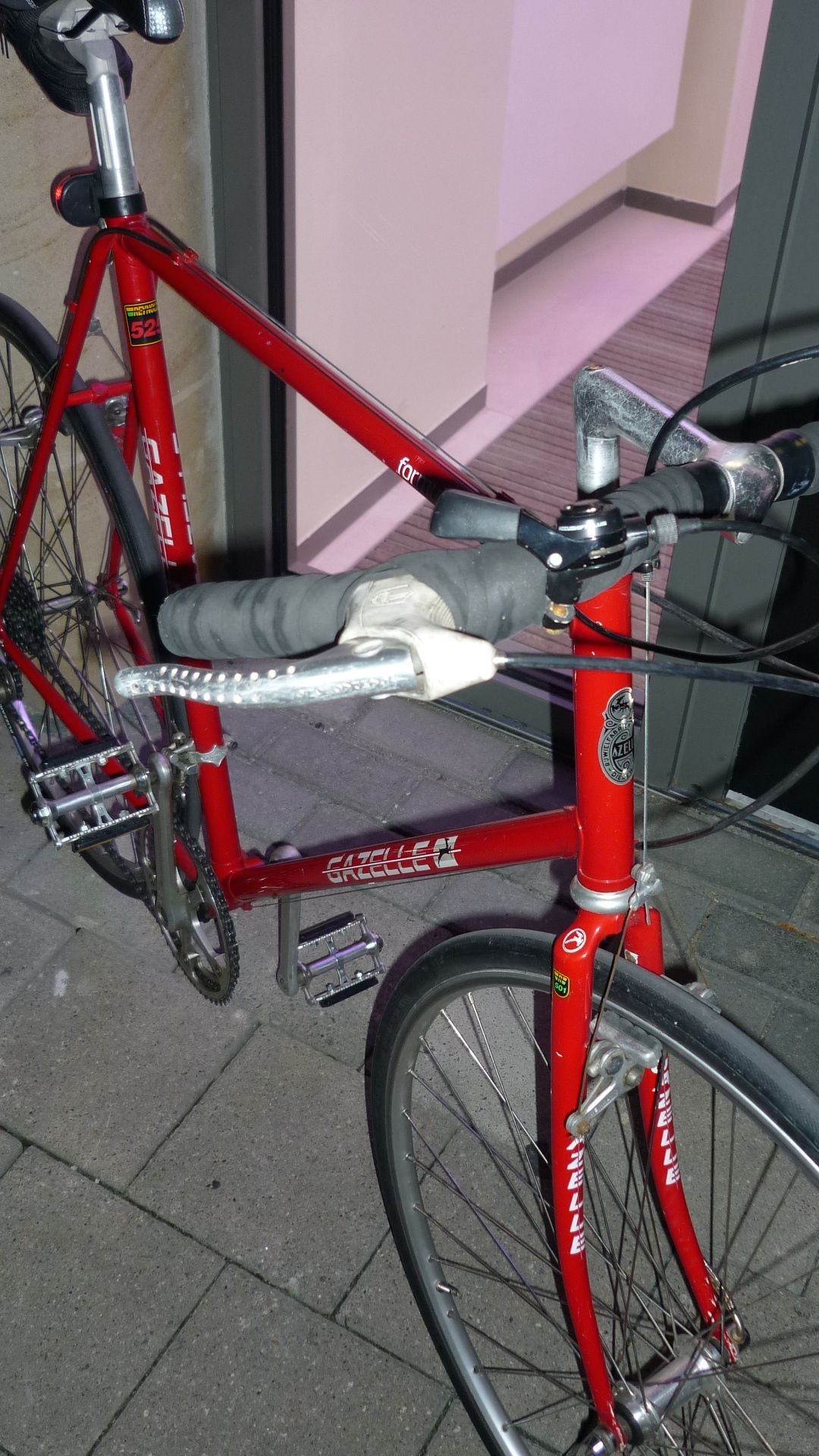

Hi,
ich hab auch derzeit Probleme für mein Gazelle-Crosser (keine Ahnung von wann der ist. Wurde vom Vorgänger neu lackiert) passende Bremsen zu finden. Wenn ich die Breite des Sockelabstands messe, dann vom außenliegendesten Punkt des Sockels oder vom Mittelpunkt?
Beste Grüße
Ich hab es leider heute erst geschafft auszumessen...
VR: 63mm - 8mm(Sockel) = 55mm
HR: 74mm - 8mm(Sockel) = 66mm
Jemand Tipp was da für Bremsen passen könnten?
Grüße

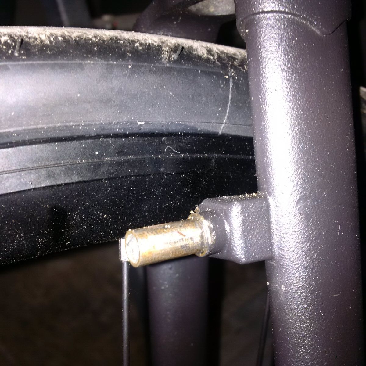

Nach einigem Suchen konnte ich leider keine Shimano Bremsen (600, BR-AT50, MT 62) finden. Tun es auch Dia Compe 987 oder sind die von der Bremsleistung zu schlecht/ passen nicht in die VR-Sockel vond er Breite her? Man findet leider keine richtigen Maßangaben zu den Dingern...
(Sockelabstand VR 55mm)
Besten Dank für eure Hilfe!
