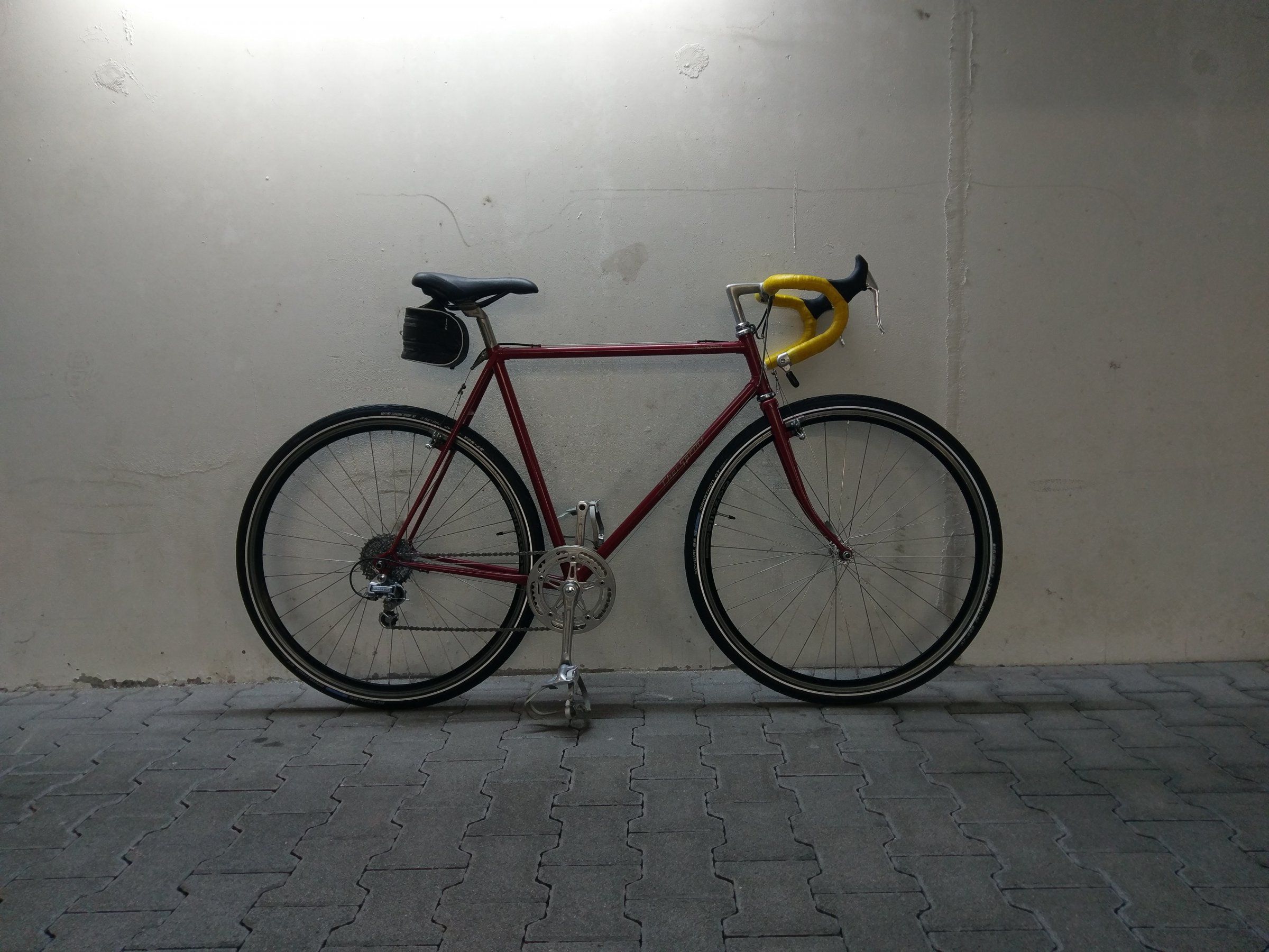

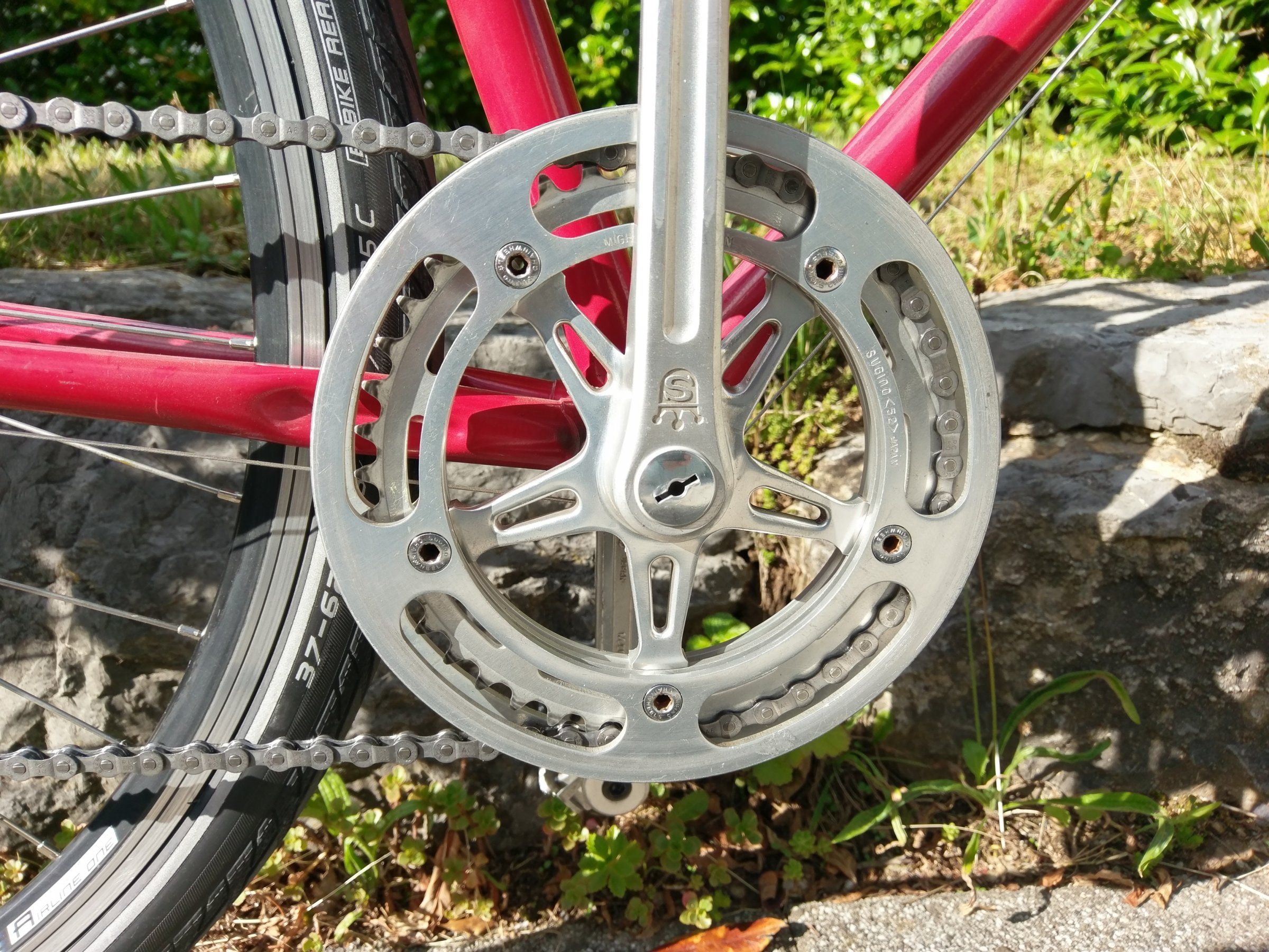

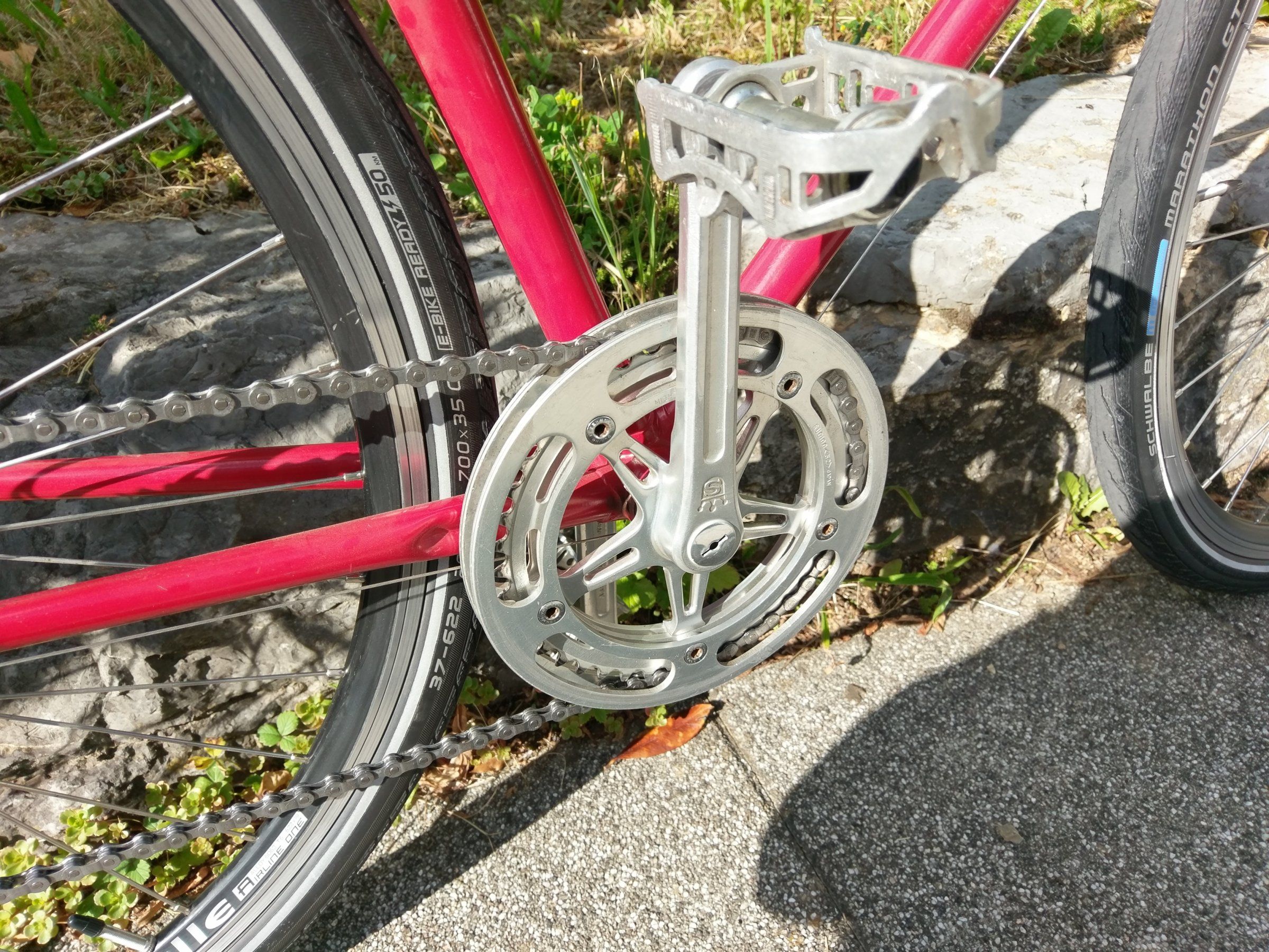

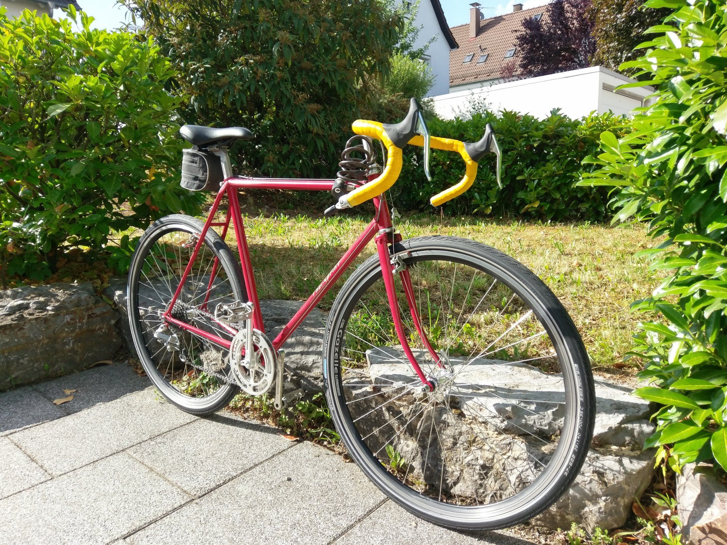

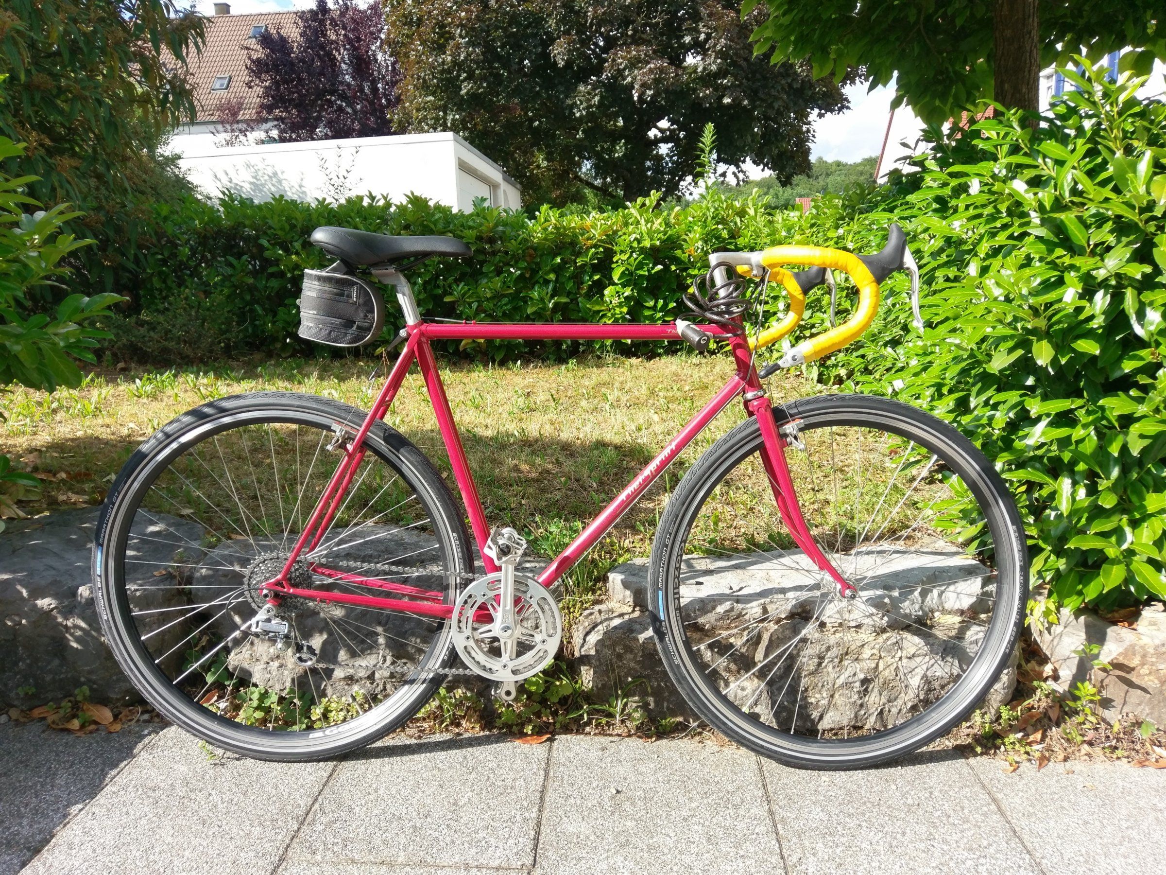

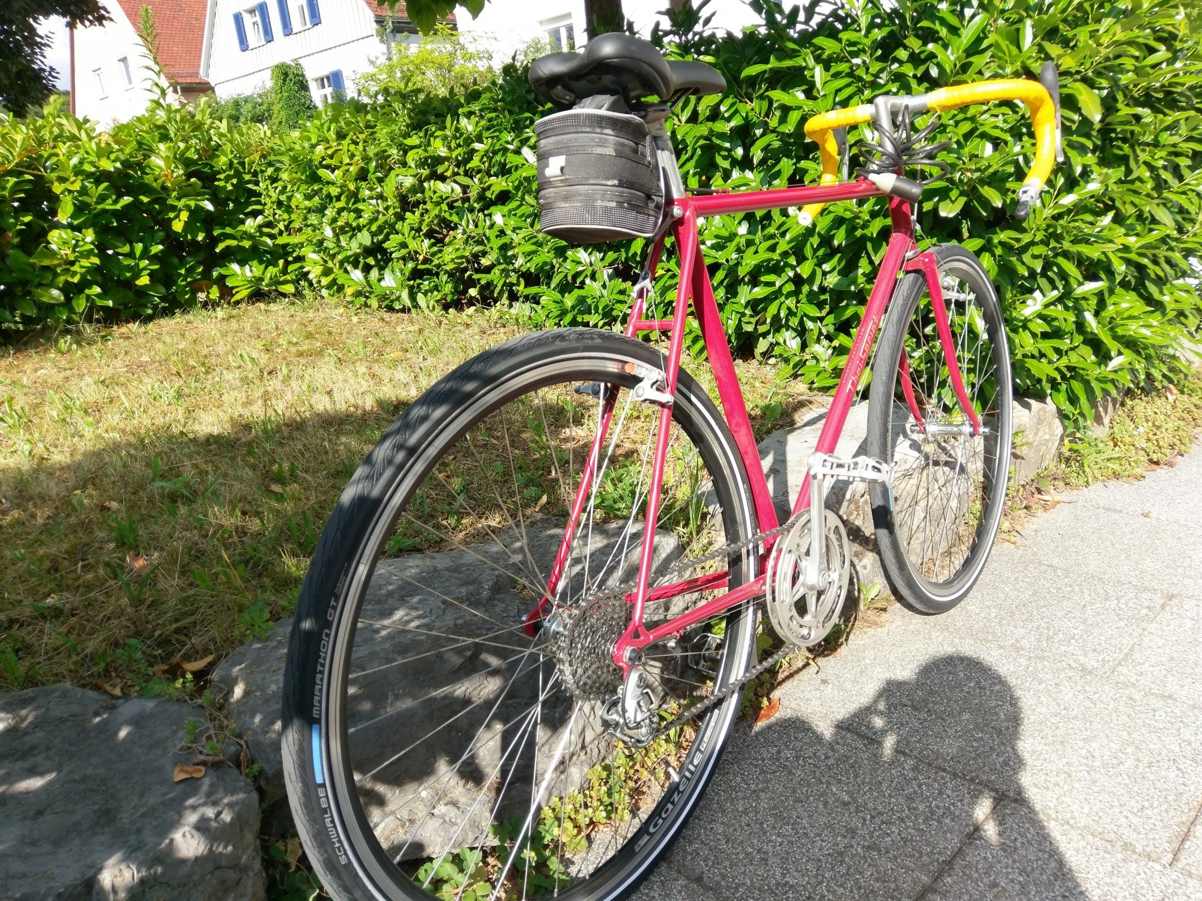

Mein Crosser durfte mal wieder leiden.
Aufgrund fehlender Schutzblechösen und da ich das Rad nicht im Regen fahren wollte, kam der Crossen ab dem Herbst wieder in den Keller. Den Herbst/Winter war ich dann auf mein Cube Sl Road Race unterwegs, das ich auch für das "bessere" Rad hielt:) Jetzt musste ich zwangsweise mal wieder den Crosser ausm Keller holen, da meine Frau das Cube nahm und nach ein paar Metern kam ein angenehmer Aha Effekt, wie komfortabel doch der Rahmen ist und wie genial sich das alte Rad doch fährt.

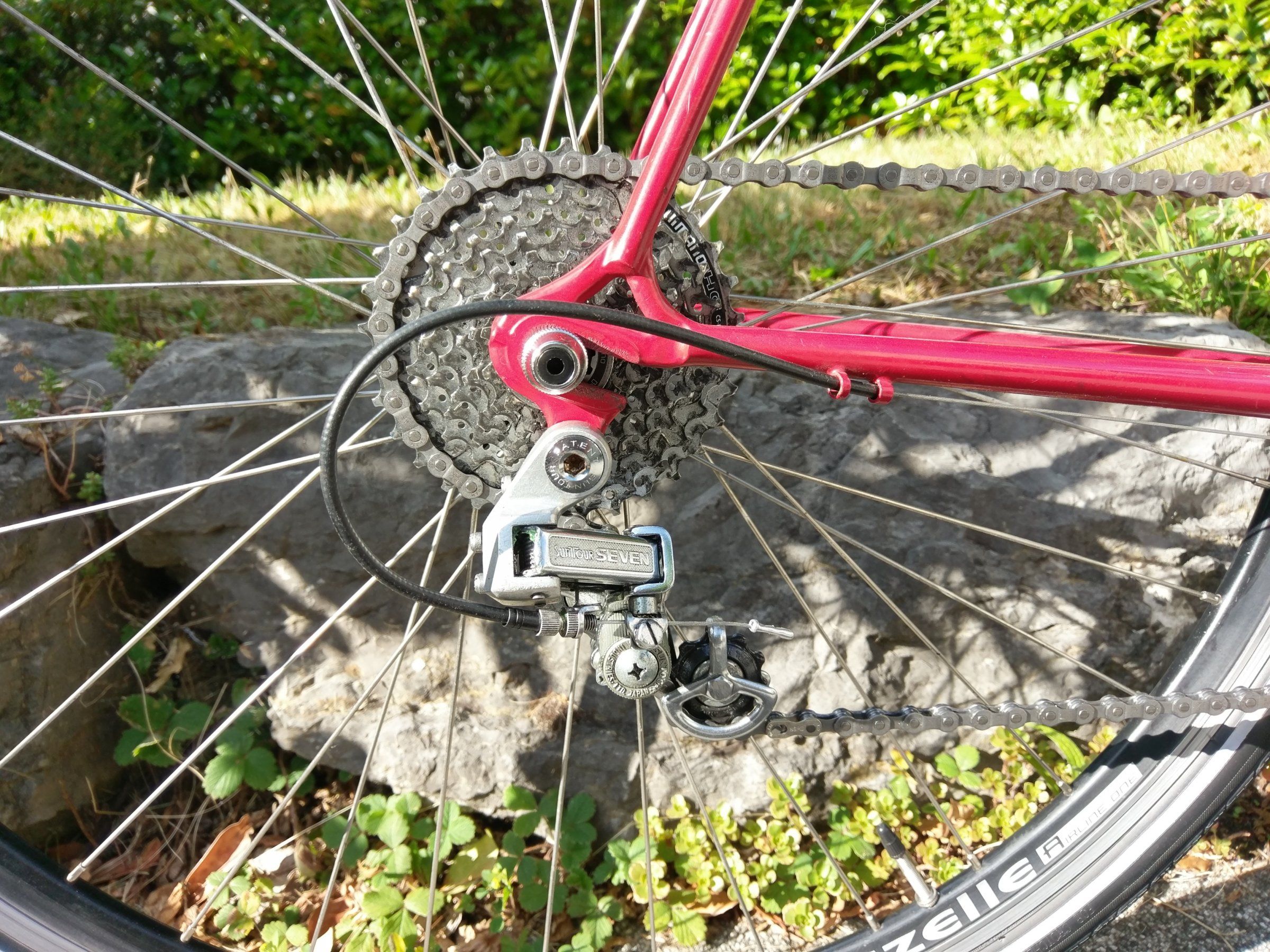

Das Bike musste also wieder aus Keller und öfter bewegt werden. Da ich aber in Stuttgart wohne und auf dem Weg zur Arbeit eine fiese 20% Steigung habe musste der Crosser umgerüstet werden.
Antrieb vorher: 1x sech 46x6(14-28)
Mäntel vorher: 630x32c Conti Tour Ride
Antrieb neu: 1 x acht 43x8(11-32)
Neue Schaltung: SunTour RD-1900 Seven
Neue(gebrauchte) Laufräder von Gazelle mit 622x35c Schwalbe Marathon GT
Der Schräglauf bei 43-32 ist schon ziemlich krass, aber da es ein Notfallgang ist und nicht übermäßig zum Einsatz kommt, werde ich es dabei belassen.
Ansonsten finde ich das Teil saubequem, mit den dicken Reifen bügelt es die schlechten Straßen einfach glatt:)

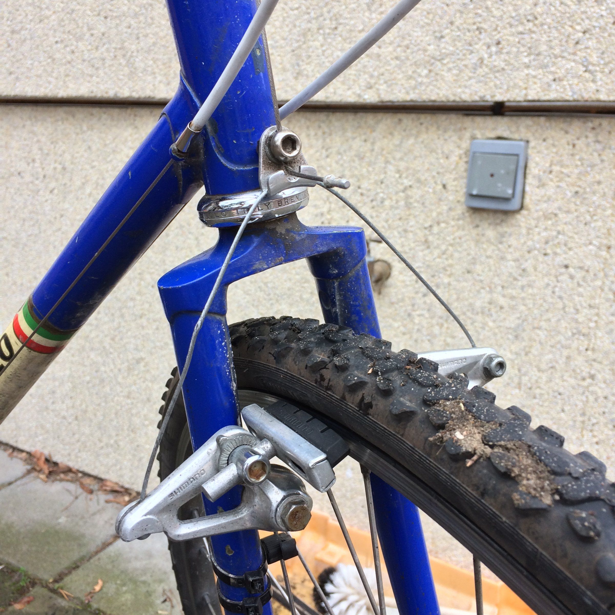

ich habe von einem alten Schrottrad diese Shimano BR AT50 abgebaut und an meinen Crosser geschraubt. Die Bremsleistung ist selbst mit den uralten Bremsschuhen um Welten besser als mit den vorher montierten MAFAC. Das Problem ist allerdings wenn ich die Schrauben richtig anziehe, können sich die Hebel nicht mehr Bewegen. Hat jemand eine Idee wie ich das Problem löse? Ich dachte evtl Nagellack oder Schraubenkleber in die Gewinde der Cantisockel und nur leicht festziehen?

Dann hast du eine Mafac über ?
