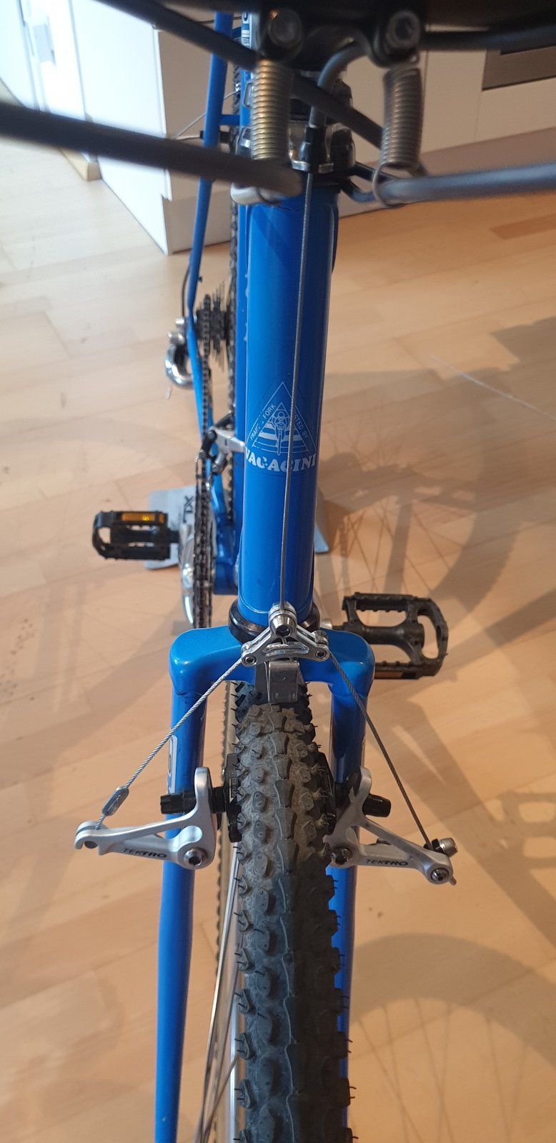

Ernsthafte Frage: Ist das schon mal jemanden passiert?
Ich habe mir darüber noch nie Gedanken gemacht. Selbst bei den windigen DDR-Zugdreiecken (für die Rasamt MZB) hatte ich nie darüber nachgedacht, dass der Zug rausrutschen könnte. Und ein Stahl-Bremsseil das reist, sollte doch schon vorher Beschädigungen aufweisen.

Ein Mittelzugbrems-Querzug wir Dir auch nicht auf den (Stollen-)Reifen fallen. Es geht ja auch primär nicht um reißende Züge, sondern um den Fall, daß der intakte Querzug aus verschiedenen Gründen rausrutscht, von den Cantibremsschenkeln straff gespannt wird, sich in den Stollen verhakt und das Vorderrad blockiert... Dann geht's ab...
Daß die Seile reißen, kann man ja durch Kontrolle und rechtzeitiges Wechseln verhindern, so ist zumindest der Plan.

Es gab wohl diverse Unfälle bei den MTB's mit diesem durchgängigen Querzug. Daraufhin wurde das System , was @Dave Mumpitz gezeigt hat eingeführt.

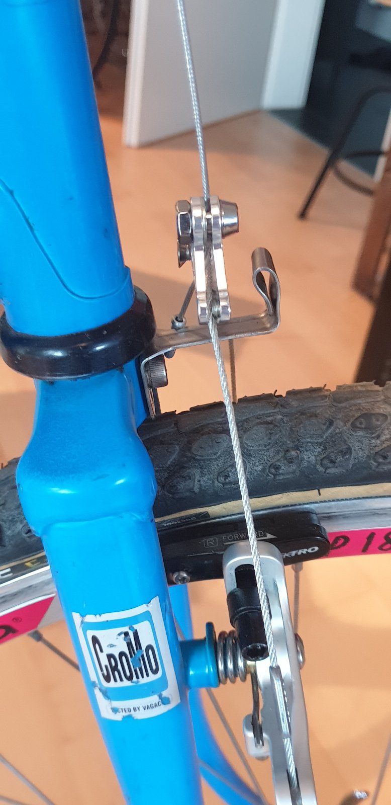

Habe jetzt die russische Methode gewählt 20210121_145805.jpg20210121_145755.jpg

An meinen Crossercanties lässt sich ohne Entriegelung der Querzug nur sehr, sehr widerwillig aushängen.
Wenn keine offenen Querhänger a la Mafac nimmst und der Gegenhalter nicht arg flach und geschlitzt ist, wird's auch sicherer.

Die MZB waren auch nur ein Beispiel. Mir ist klar, dass der Querzug da nicht auf direktem Wege auf dne Reifen fallen kann.

Im Kuwahara-Katalog von 1992 z.B. kann man sehen, daß die alle Modelle mit dezenten Haken ausgestattet haben, auch das System, was @Dave Mumpitz gezeigt hat. Wenn sich da nämlich der Zug oben am Gegenhalter aushängt, passiert unten das gleiche:

Ich habe so einen Haken noch irgendwo rumliegen, hab ich mal vom MTB wegen übergroßer Uncoolnes und Nutzlosigkeit abgeschraubt :D. Kannste gerne gegen Versand haben (lohnt sich aber m.M.n. nicht, da 6€ aus Ö).
Ich habe in einem keinerlei wissenschaftlichem Anspruch genügenden Test festgestellt, dass sich die Querzüge in Kombination mit einem Querträger wie bei Anma1975 nicht in so leichtem Crosser-Profil verfangen. Ich hatte mal bei einer Testfahrt vergessen, dass ich die Bowdenzugklemmschraube am Querträger nicht fix festgeschraubt hatte :eek: Gab ein erschreckendes Geräusch, aber keinerlei andere Konsequenzen
