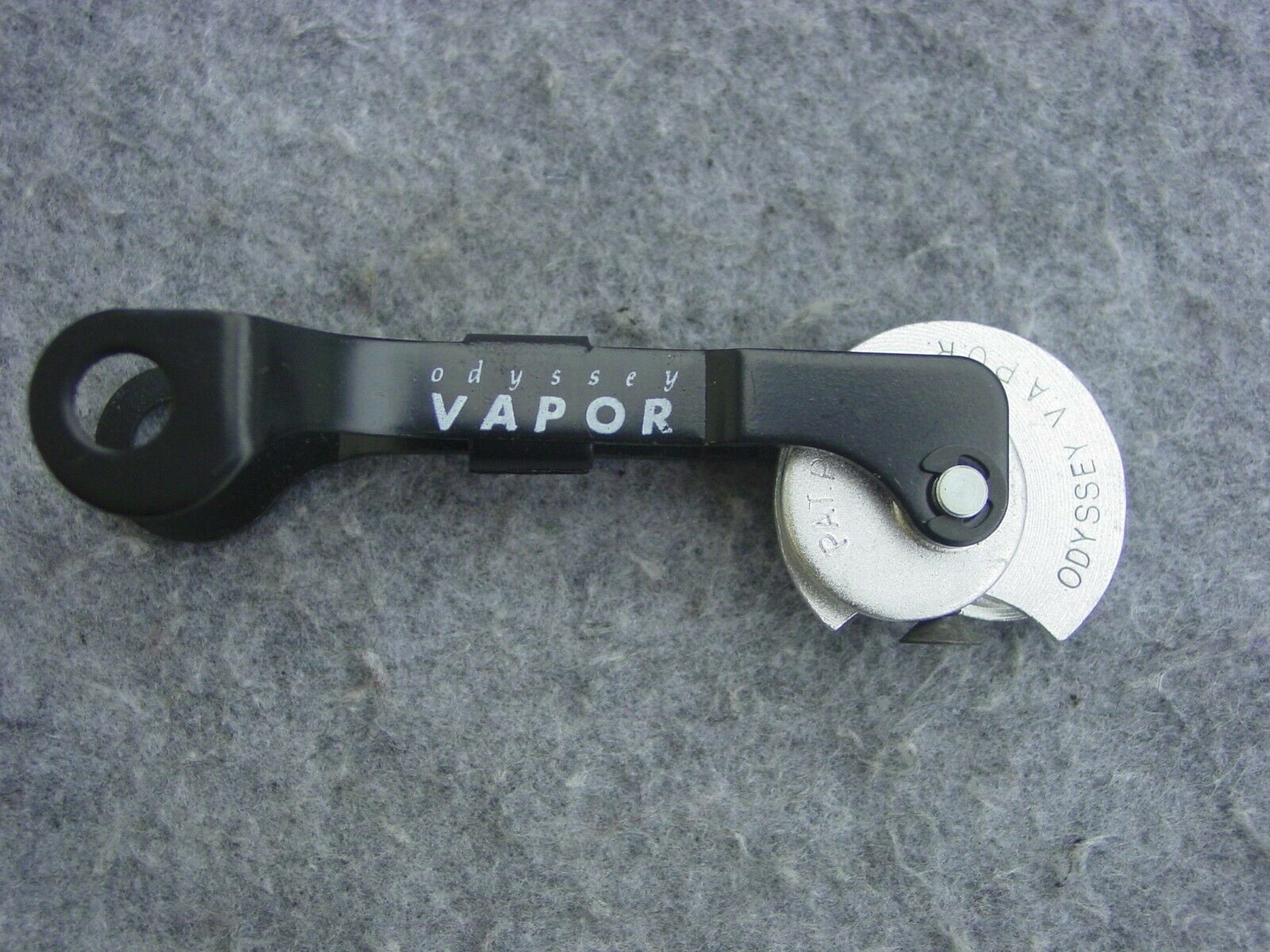

Du hast eine Übersetzung drin. Zug vom Hebel kommt an (kleine Rolle?) und dreht einen zweiten Zug, der zur Bremse geht und an der großen Rolle befestigt ist (?, bin mir nicht sicher, habe nur die Anzeige)
Edit: Umgekehrt (mit den Rolen..)
Ich vermute, daß das wie diese Adapterumlenkrollen funktioniert, die es gibt, um V-Bremsen mit Rennradbremshebeln anzusteuern. Dabei muß ja der kurze Bremshebelweg der Hebel in den längeren Hebelweg der V-Bremsen übersetzt werden.
Evtl. ist es hier auch andersherum, damit es ein Bremskraftverstärker wird...
Hier ist so ein V-Bremsadapter, mit eingefädeltem Zug zu sehen:
