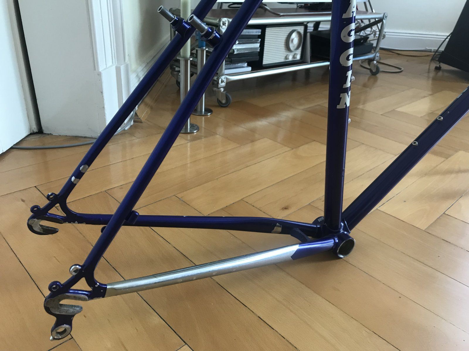

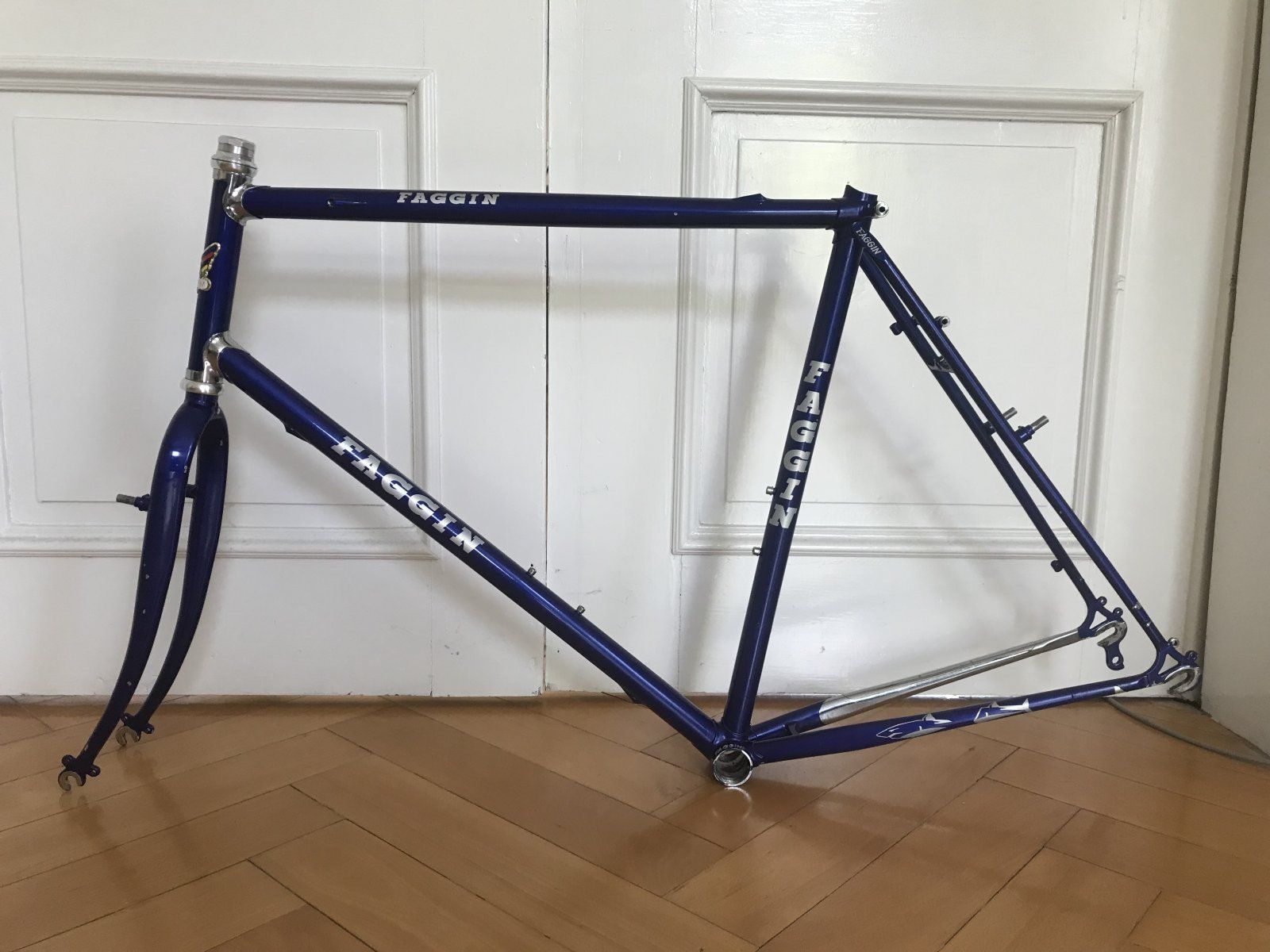

Danke an @Hexer
Gestern persönlich mit nettem Gespräch in Empfang genommen.
Ist nach erster Einschätzung eher ein Randonneur als ein Crosser, Aber mal schauen, wie ich ihn aufbau…
Erster Gedanke ist schneller Italienisch aufgebauter Randonneur mit möglichst breiten schnellen Reifen.

Wirklich schöner Rahmen, ich hatte auch gezuckt, fand das OR etwas zu lang.
Wenn Faggin noch auf eine schöne Gabel und nicht auf Unicrown gesetzt hätte, stünde das dem Rahmen sicherlich noch besser resp. würde das Rad noch etwas eleganter wirken.
Ja, das gab es auch wohl - aber finde das mal in der Größe….
