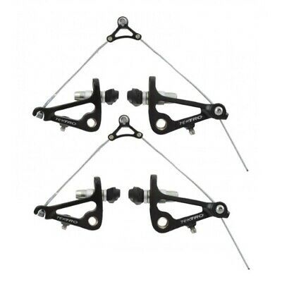

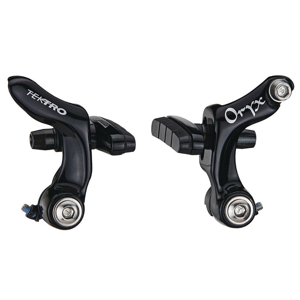

Hab mal eine Frage oder brauche eine Empfehlung für gute Cantis. Der Crosser ist kein Klassiker und ich hätte gern gute Bremsen. Von Tektro gibt es zwei verschiedene einmal
TEKTRO 992AG Oryx-Canti
Und
Einmal CR720

Gibt's gute Alternativen mit der modernen Befestigung der Bremsbacken?
Danke, Karsten 🙋🏼‍♂️
TRP Revox

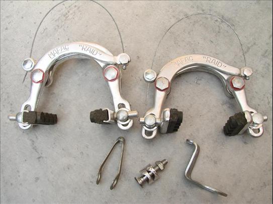

Bei diesen MAFAC-Cantibremsen waren auch dünne Querzüge verbaut. Ich habe denen nicht so richtig getraut und normale Bremszüge als Querzüge verbaut. Ich habe aber das Gefühl, daß die dünnen original waren. Aber kann man die wirklich mit Schaltzügen ausstatten? Halten die Schaltzugnippel das aus?

An Dural Forge fahre ich das schon ewig so. Scheint auch dafür gemacht zu sein, die Nippelaufnahme.

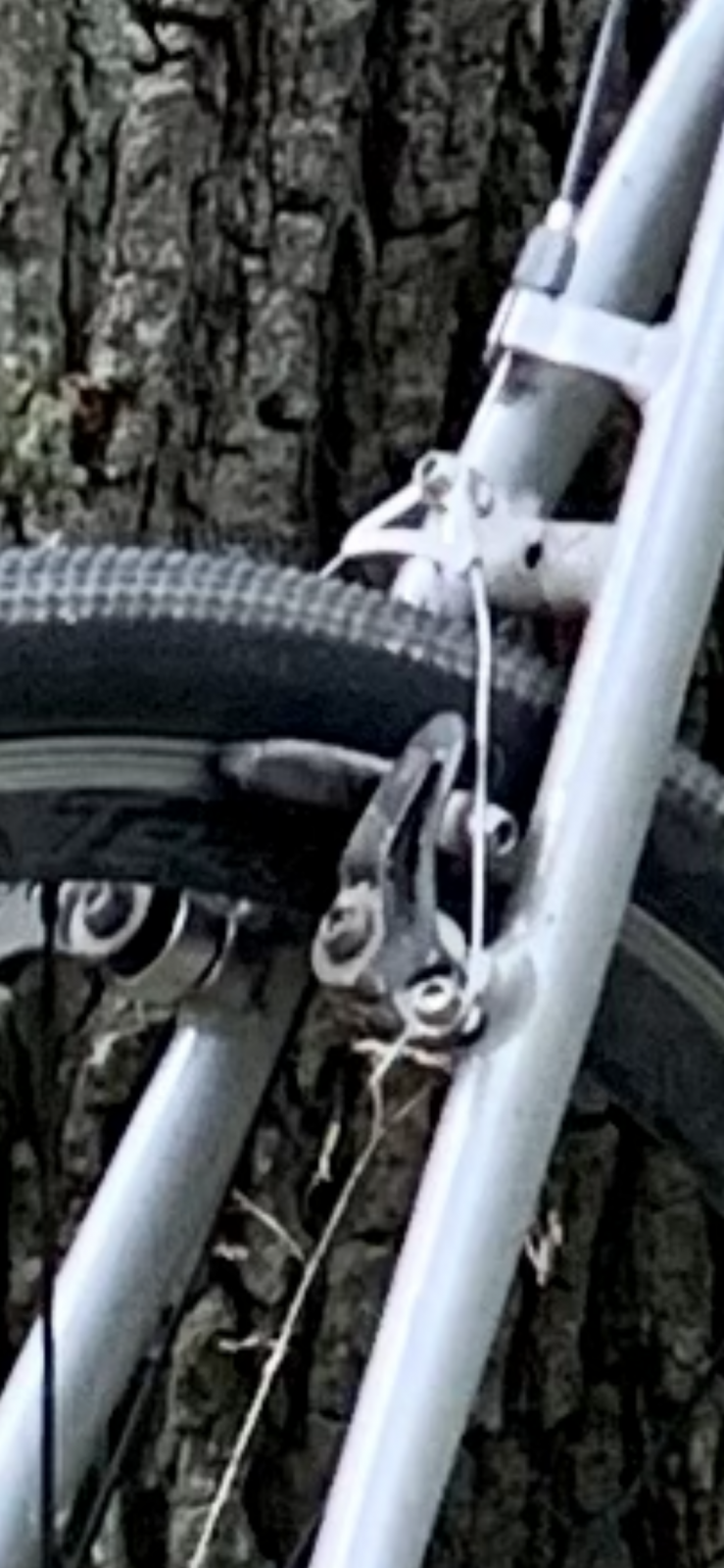

Wie sieht das denn aus bei dir, mit dem rausstehenden Nippelkopf :D
