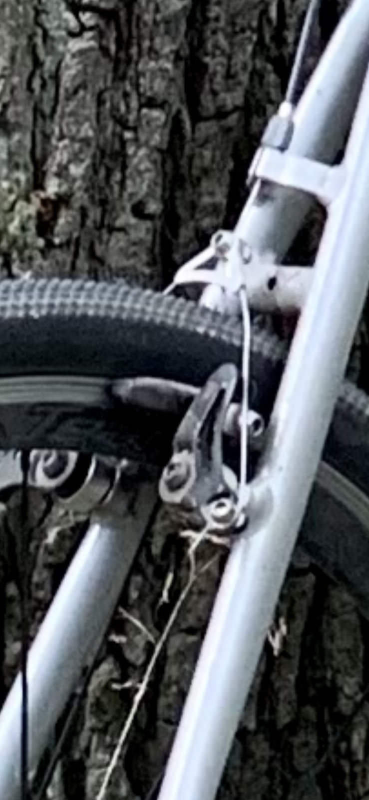

Ich hab mir auch aus einem Rahmen mit Schutzblechösen und genügend Platz einen halben Crosser gebaut.
Ist das ein ROWONA oder nur die Aufkleber?
Denn der Rolf Wolfshohl z.B. hat bei Querfeldeinrennen oft/immer Seitenzugbremsen gefahren, keine Cantis. Von daher könnte das auch ein echter Crosser sein...
Nach allem was ich weiß ist es eins, ja. Kam als Rahmenset zu mir, hier aus dem Forum, ich komm nur nicht mehr auf den User-Namen. Aus Köln, vom Eigelstein. Habs auch neulich mal in einem Prospekt gesehen, da wars allerdings für die Straße aufgebaut.
Aber zumindest sehr interessant was du da schreibst, unter Umständen ist der Rahmen ja wirklich für beides vorgesehen :)
