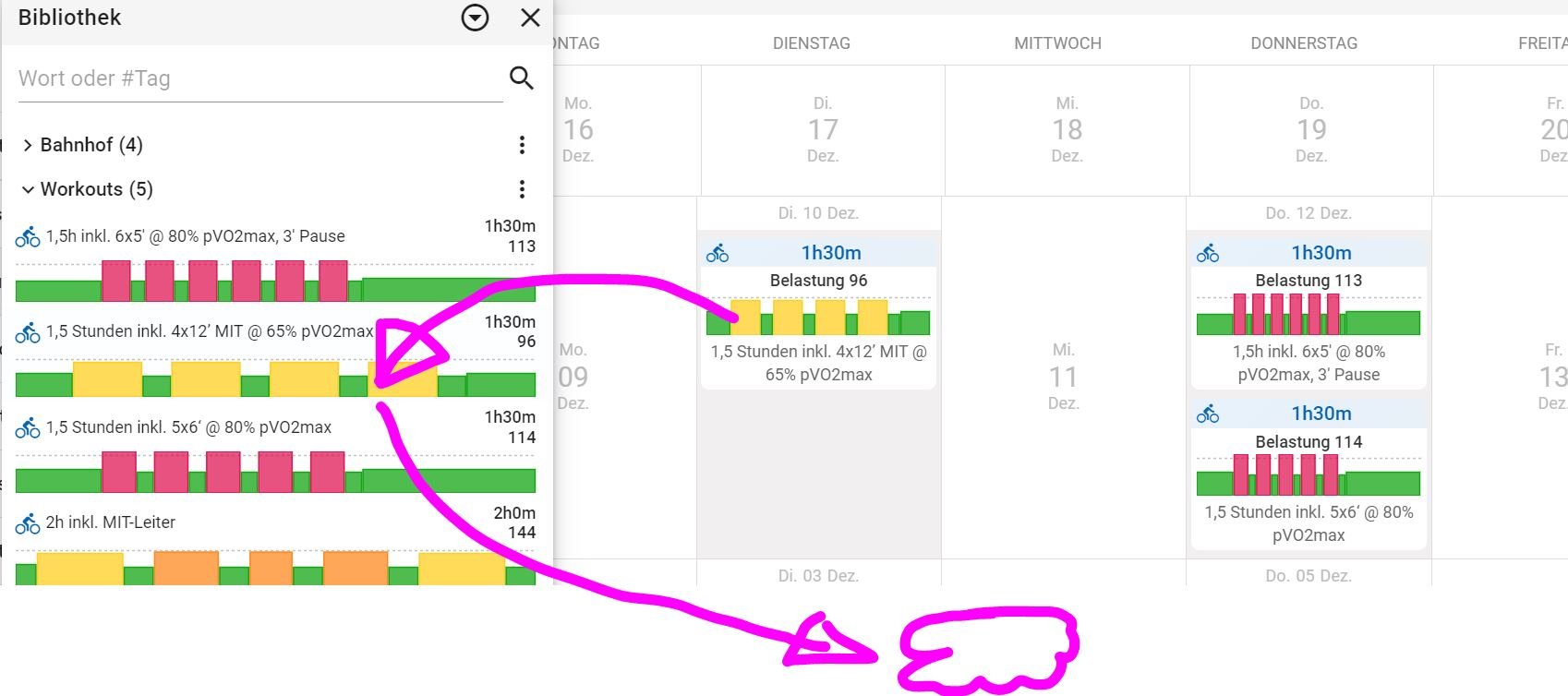

ich oute mich: könnte mir scheinbar unfähigem intervals-Nutzer nochmal jemand helfen?
Ich bekomm die geplanten neuen Einheiten aus der RRN-Blocktraining-Bibliothek nicht einzeln in meinen Kalender gezogen, da mach ich wohl irgendwas falsch.
Probiert hab ich: - bei Ziehen "alt" gedrückt halten für Kopieren; - einzeln anwählen und, vorher das Häkchen bei Kopieren, dann in ein zweites geöffnetes Fenster rüberziehen bzw zu dem vertikalen Reiter zu Aktivitäten ziehen; > klappt nicht.
Kompletten Ordner in den Kalender ziehen > klappt; allerdings hab ich dann alle vergangenen Einheiten ab der aktuellen Woche drin. Letztes Mal (da waren es noch weniger) hab ich die manuell gelöscht und die neuen dann in die aktuelle Woche verschoben.
Das müsste doch auch anders gehen, oder?
(ich meine auch fast daß einige schon "automatisch übertragen" wurden?)
Schon mal Danke für eure Hilfe (und Geduld 😉)

Soweit ich weiß kannst du nur alle gesammelt reinziehen. Das ist wenig nervig gelöst.
Falls du Einheiten bearbeiten willst/musst: Duplizieren! Sonst werden sie überschrieben wenn du den Plan Gesamt aktualisierst.
@Radler-01 genau wie hier beschrieben. Du kannst nur das komplette Training über "Änderungen übernehmen" rüberkopieren. Er zieht sich dann nur die Trainingseinheiten (aucha us der Vergangenheit) bei denen keine Fahrt gekoppelt ist. Solltest Du bereits ein Training in der Zukunft geändert haben (wie ich z.B. auf FTP-Basis umgerechnet) dann überschreibt er das. Deshalb ein geändertes Training vorab immer dupiliziern und dann ändern.

Einzeln geht so (ein anderer Weg ist mir nicht bekannt):
Ich ziehe per drag&drop einzelne Trage bzw. die neuen aus dem Plan in einen "Zwischenordner" in der Bibliothek und von dort wieder in die geplanten Aktivitäten. Letzteres geht so indem man unter Aktivitäten oben das Bibliothekssymbol (das aufgeschlagene buch oben links) anwählt und damit die Bibliothek (das kleine extra Fenster) öffnet und von dort geht es wieder per drag&drop zum entsprechenden Datum in die Aktivitäten.
