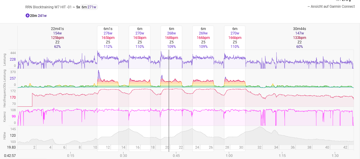

Habe direkt schon auf 6x4' umgeplant, trotzdem musste ich nach dem 5. mal kurz absteigen...
Den 6. dann mit 10w weniger noch zur Hälfte gefahren und dann wars aber auch gut für heute😅
Werde in den HIT-Wochen jetzt "mein eigenes Ding" machen und mich da langsam ran tasten, offenbar habe ich da noch ordentlich Verbesserungspotenzial was die längeren Intervalle angeht.
Mach Dir nix draus, ich bin darin auch recht schlecht. Daher taste ich mich von unten ran und versuche mich zu steigern. Allerdings will ich gern die Intervall-Länge beibehalten als Trainingsfaktor. Bin daher auch die 5x 6 Min gefahren heute.

Ich musste heute auch das erste mal abbrechen. Aus 5x6 wurde 4x6 es ging einfach nix mehr und der Puls war viel zu hoch. Echt komisch da ich die 5x6 mit den Werten ja schon gefahren bin.
Weiß jetzt nicht wie ich das morgen angehen soll mit den 4x8? Leistung reduzieren oder erst mal nochmal die 5x6 versuchen?
