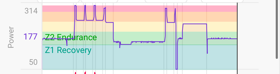

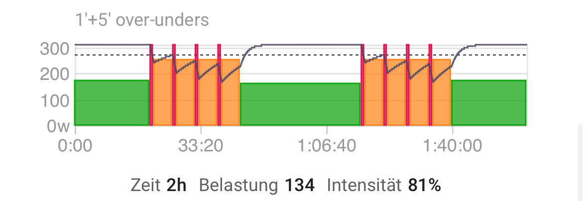

Hatte heute die grandiose Idee wieder "andere" Over-Unders zu fahren.
Ja was soll ich sagen...

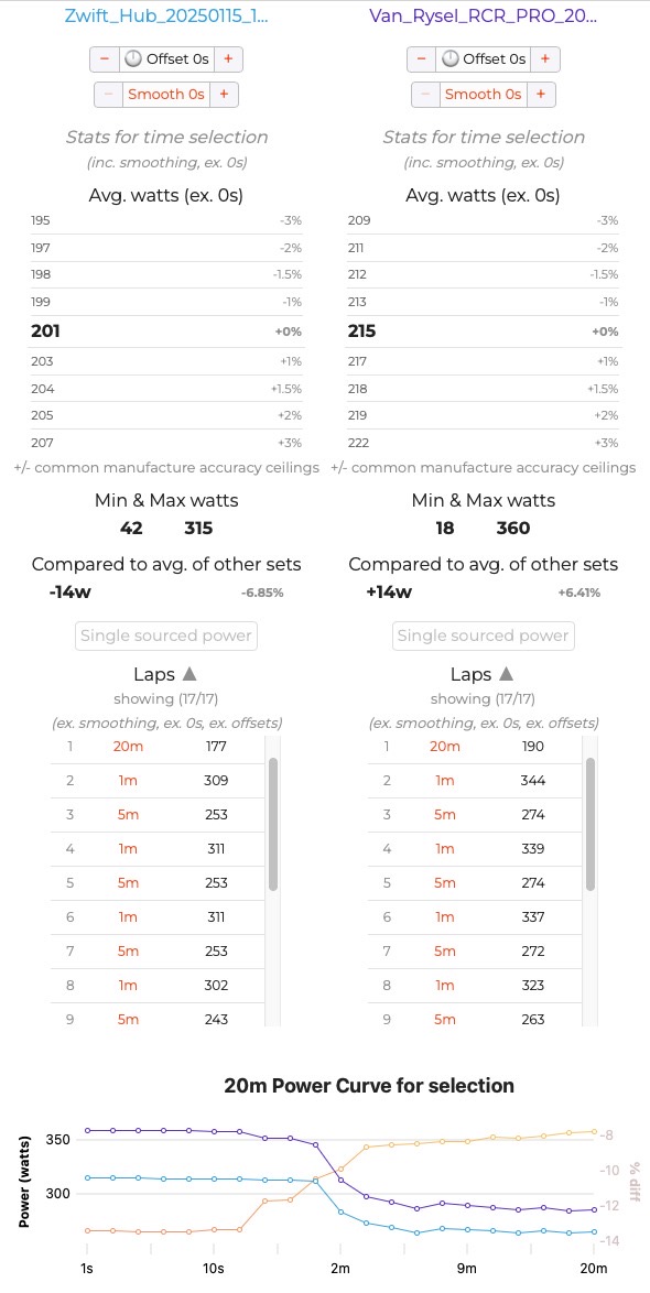

Im 2. Block beim 2. Over die Kurbel bei 300w (schon reduziert zu dem Zeitpunkt) nicht mehr rumbekommen. Ich glaube echt mein Zwift Hub spackt massiv... 300w ist nichts was ich nicht 60sek "locker" durchfahren könnte. Die Kurbel hat zu dem Zeitpunkt 340w angezeigt, was schon deutlich problematischer wäre, so rein muskulär😂
Habe jetzt mal den Support kontaktiert, vlt hilfts ja und die schicken mir'n Kickr Core oder so😂
Naja danach dann noch 15' Sweetspot gefahren um nicht völlig würdelos abzutreten.
Hast Du mal kalibriert bzw rollen lassen für die Autokalibrierung?
Bin heut wie geplant die OverUnders gefahren. Auf dem Papier sehen die recht einfach aus, aber durch die 30s-Belastung sowie der Belastung gestern hat man die Beine doch gut gemerkt.
Jau, laut den beiden YT-Experten kalibriert sich das Teil jedes Mal wenn man ab 30kmh rollen lässt, also mindestens 1x pro Training = 5x die Woche😂 Aber es hilft leider nix. Hier sieht man grob wie es heute war...
