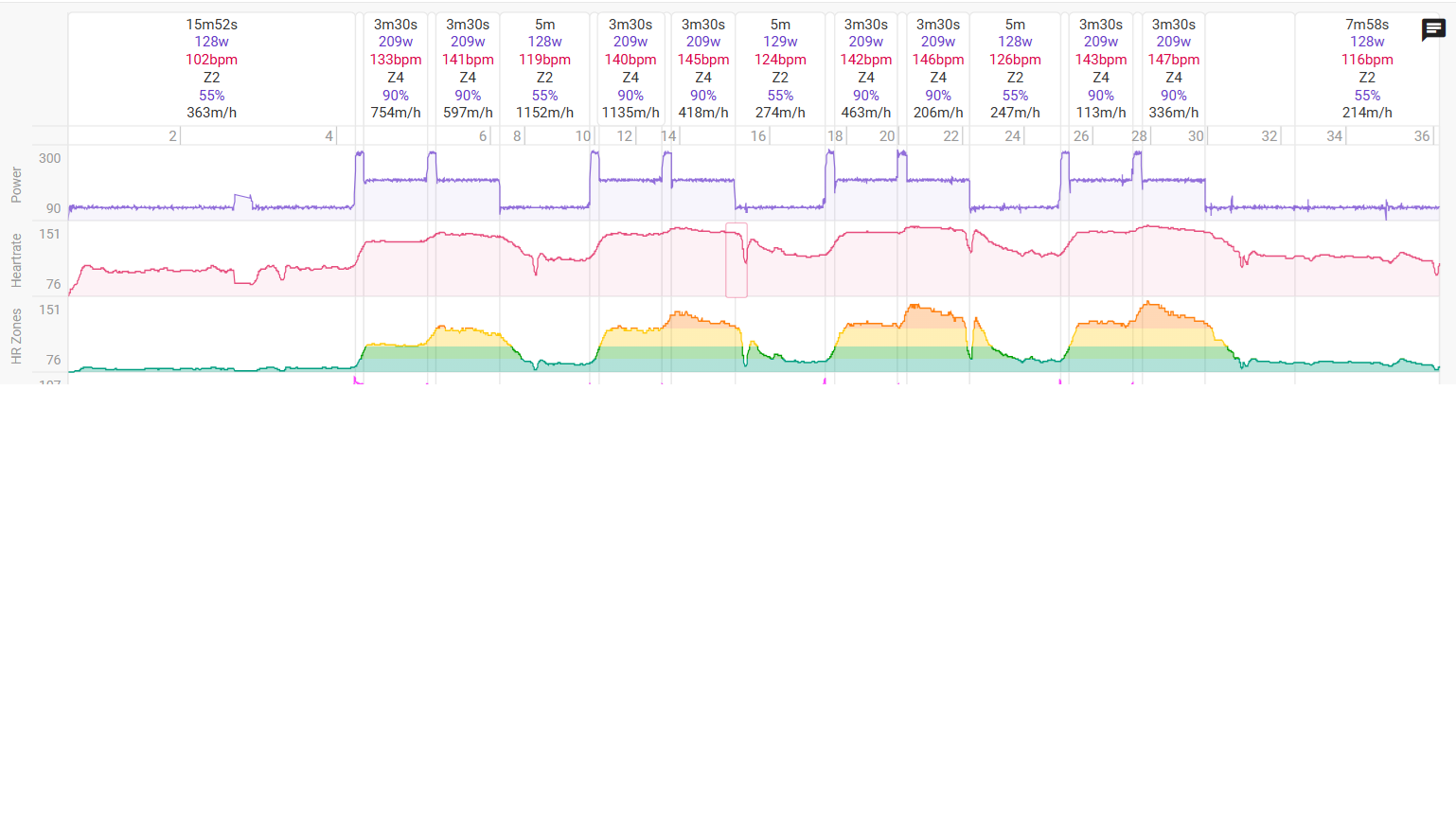

Hier die Over/Under von Samstag, weil es so schön war.

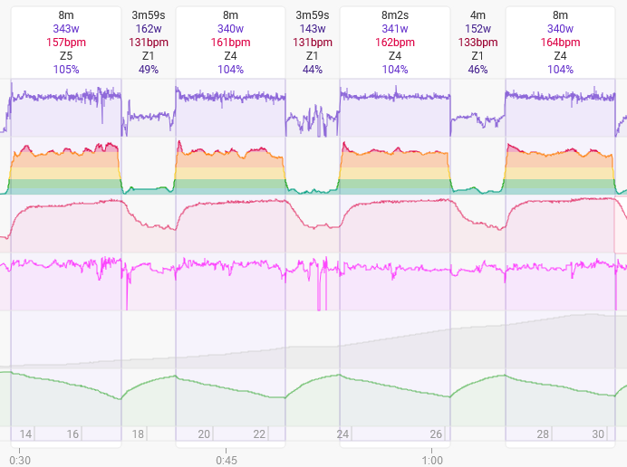

Gibt bei HIT ja zwei Philosophien: Hauptsache viel Zeit über der Schwelle oder Hauptsache, dass die VO2max erreicht wird (insb. Sprinter können lange dank ihrer großen anaeroben Kapazität über der Schwelle fahren, ohne dass die VO2max erreicht wird). Gut möglich also, dass das bei unterschiedlichen Leuten unterschiedlich gut wirkt. Wahrscheinlich ist das aber relativ egal. Seiler argumentiert damit, dass es auch im HIT um die rund 60 durchgeführten Einheiten im Jahr geht, nicht um die vielen Stunden, um aus 1000 im Internet verfügbaren Protokollen das richtige auszuwählen. Wenn man an die persönliche Grenze kommt, merkt man es schon von selbst und der Körper wird seine Konsequenzen ziehen (Hyperkompensation). Seiler sagt, dass er überrascht war, welch simple Intervallvorgaben die Profis abfahren.
Hab mir auch eingestanden, dass ich in der Vergangenheit zu wenig HIT gemacht habe. Ich mach im HIT einfach immer das gleiche (4x8), um mein Gefühl zu verbessern und vergleichbar zu bleiben. Letztes Intervall der letzten Einheit gibt die Ausgangsleistung vom nächsten Mal vor. Kein ERG, sondern am Ende mindestens RPE 9 von 10.

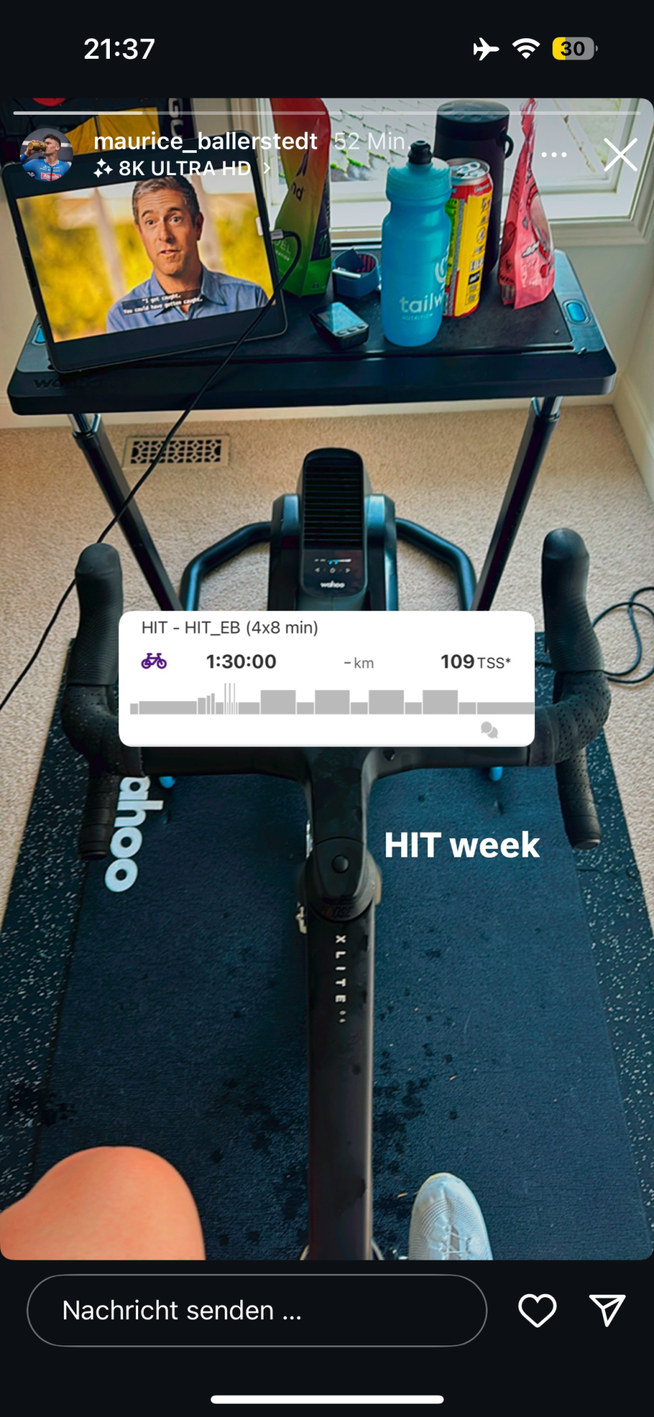

Baller hat auch HIT-Woche und muss auch 4x8' fahren😂
