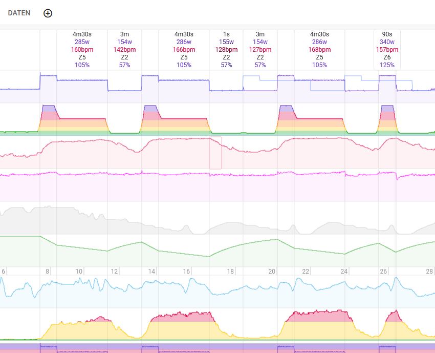

Das ist so ne Zwickmühle - irgendwie will man ja auch "viel treten" bzw. soll es ja auch ein HIIT Training sein. heoretisch war ich mit 285 Watt nur ein bisschen oberhalb meiner Schwelle. Böse Zungen (meine Frau) behaupten, meine Schwelle sei zu hoch angesetzt.
Hier haben mich jetzt einfach die 90sek völlig platt gemacht.
Ich bin heute am ERG meines Zwift-Hub gescheitert. Vorgabe für die FS-Intervalle waren 340w, wenn der ERG aber jedes Mal die ersten 30 Sek bei 380w rumgeistert ist man irgendwann....platt🙄😅 Immerhin noch irgendwie 5 der 6 Intervalle gefahren, teilweise aber mit kurzen Pausen im Intervall.
Habe dazu wirklich etwas Sorge mich bei meinem Kind anzustecken, was zusätzlich mental hemmt mich richtig abzuschießen😩
Irgendjemand muss ja die Pläne auch mal übererfüllen, damit der Trainer sieht, wohin die Steigerungen noch gehen können … und du wurdest ausgelost 😜😜 weitermachen, wird schon!
