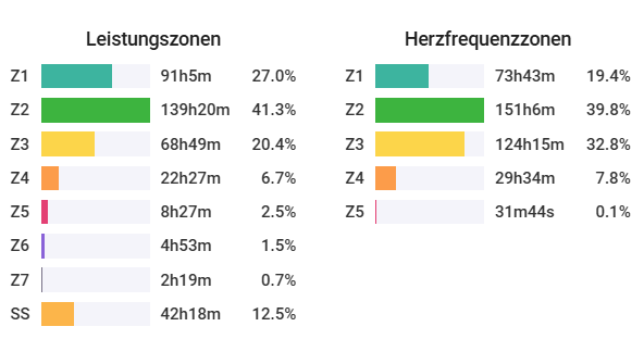

Herzfrequenzzonen sind nach Coggan. Z3 geht bei mir entsprechend bis 153, nach unserer Definition im 3 Zonen Modell geht LIT bis 149. Somit verbuche ich einen Grossteil der Zeit in Zone 3 noch LIT...
BTW: Wer bei Skalenwert 21 noch Halleluja sagen kann, betreibt bei 17 noch Augenatmung? :-)
Meinst Du hier die klassische HR Z2, also lt. Icu von 68-83% der Treshold-HF?
81-89% HF davon. Die 58% pvomax (ca.77% HFMax) sollte noch unterhalb meiner LT1 liegen. Test dazu liegt aber schon einige Zeit zurück. Allzu gravierend sollte sich nichts geändert haben bevor es mit dem Blocktraining losging. Würde aber natürlich Durchblick schaffen das mal aktuell zu messen.
