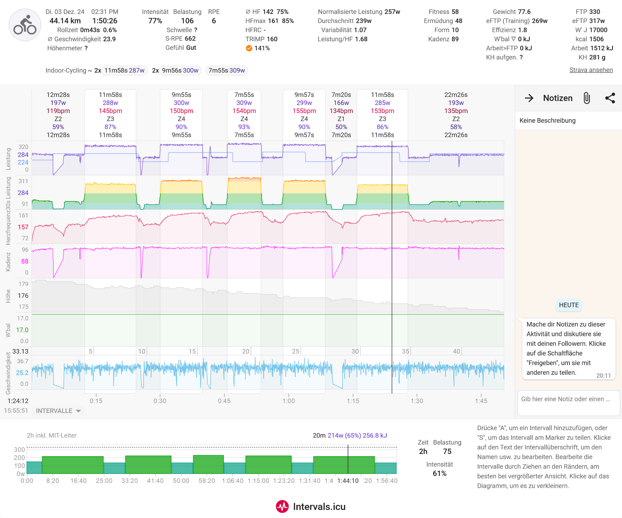

Musste den letzten pVo2max-Test leider ausfallen lassen - hatte schlicht keine Zeit und kam 6 Tage gar nicht aufs Rad bzw. zum Sport. Komme jetzt langsam wieder rein, auf ein Allout hatte ich ehrlich gesagt noch keinen Bock.
Die Frage ist, wie soll ich im Plan weitermachen? Bis Anfang Januar wird es so oder so leider Stückwerk bleiben.
Mein Plan wäre: Ich versuche bis Weihnachten so viel Einheiten der zwei MIT- und der einen HIT Woche unterzubringen wie möglich - mit der 1m-Leistung vom ersten Test. Zwei habe ich schon erledigt - ich denke, dass passt ganz gut (siehe Anhang Trainging gestern)
Die Alternative wäre, die 2. MIT-Woche ausfallen zu lassen und die HIT-Woche nach Plan zu absolvieren. Wäre das besser?
Über Weihnachten falle ich dann außedem gut eine Woche wegen Winterurlaub aus, zumindest was das Radtraining betrifft (sofern es die Schneelage erlaubt, würde ich Langlaufen und Skitouren als LITs bis MITs einbauen).
Den nächsten pVO2max-Test würde ich wohl erst wieder mit allen anderen am Anfang des neuen Jahres machen. Oder soll ich da vornehr noch einen reinquetschen, ev. statt eines HIT-Trainings?
Hmm, das sind jetzt doch unverschämt viele Fragen geworden. Personal coaching für lau ... wie ich solche Typen 🤬
Vielleicht stückwerke ich einfach bis Anfang Januar dahin und steige dann wieder voll ein.
Dank jedenfalls für die bisherigen Pläne:daumen:. Hat Spaß gemacht, von den 6m-HITs einmal abgesehen.🤮

Wenn Du jetzt aus der Regeneration kommst, kannst Du auch jetzt den ganzen Block fahren (MIT-MIT-HIT) so gut es geht und dann müsste das mit Weihnachten passen, oder? (Schau aber, dass Du 1-2 Tage Regeneration bekommst, bevor es zum Langlauf geht)
Wenn Du wenig trainiert hast, könntest Du auch die erste MIT Woche durch eine LIT Woche ersetzen.
Ja, den Test würde ich auch erst dann machen.
