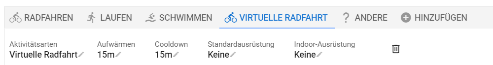

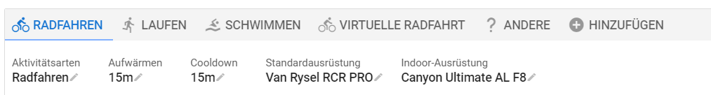

Bei mir waren bislang unter "Radfahren" die beiden Aktivitätsarten "Radfahren" und "virtuelle Radfahrt" hinterlegt. Jetzt habe ich da das "virtuelle (...)" rausgenommen und virtuelle Radfahrt als extra Punkt hinzugefügt. So:
und so:
Ist das jetzt richtig so?
Ja, ist richtig. Den Screenshot könnte @Jimflutsch in den Post auf der ersten Seite kopieren. Menschen schauen sich lieber Bilder an, als Text zu lesen ;)
